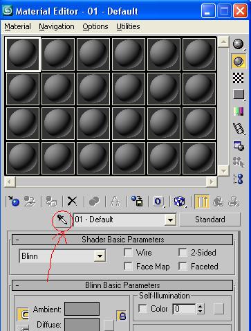

    Puedes capturar la textura de una pieza y colocarla en el editor de materiales. Solo tienes que seleccionar una casilla vacía del editor de materiales, luego click el botón que tiene icono de un gotero (ver imagen adjunta) y luego click en la pieza de la cual quieres obtener su material.
Nombre: matEdit.JPG
Visitas: 220
Tamaño: 43.2 KB
    La textura aparecerá en la casilla seleccionada. Luego ya puedes modificar el material. Saludos.
