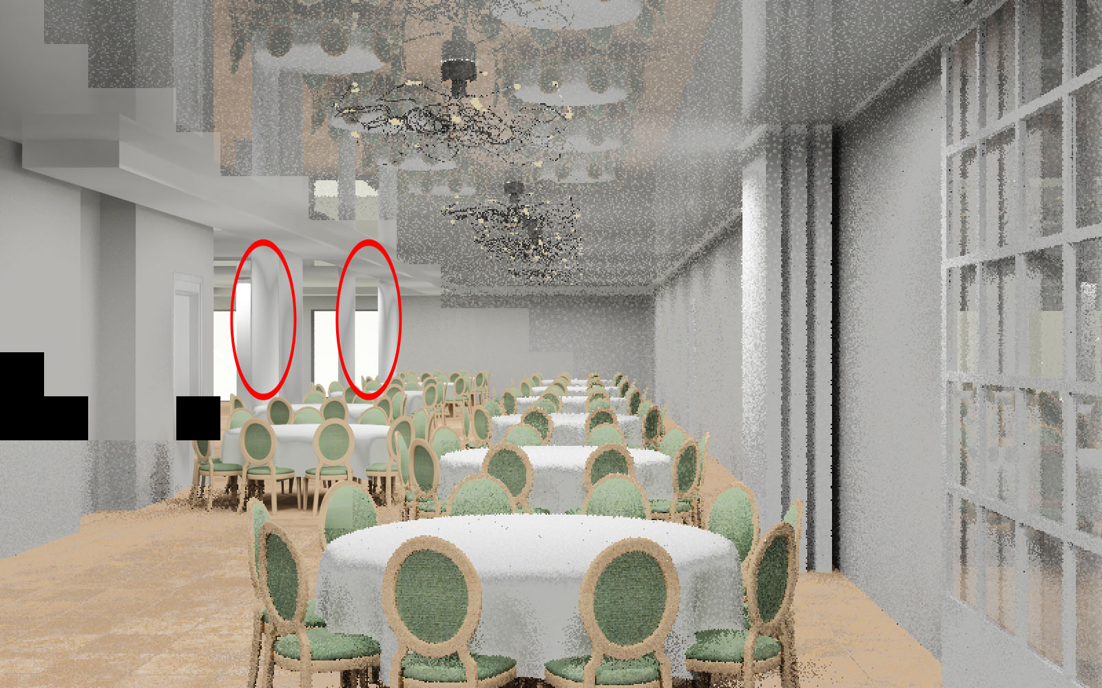

    Llevo varios días probando distintas cosas y por más que he movido los valores, me resulta casi imposible iluminar toda la escena, podría ir haciéndolo por partes, pero parte de la historia está en que hay que hacer alguna vista lo más completa del local. Os extrañara ver el techo con reflexión, pero es que, es así, es un material que refleja (supongo que, será porque la altura del local es muy pequeña).
    He puesto algún mueble, solo para ver la disposición, pero todo queda gris, y si subo los valores de las luces se quema la escena. Tengo que añadir también que las paredes son materiales Vray blanco puro y ya veis que son gris, gris, gris.

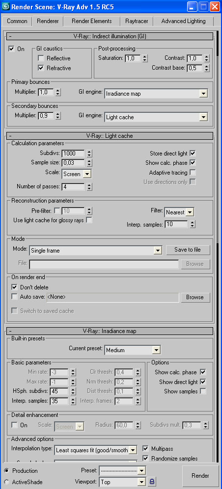

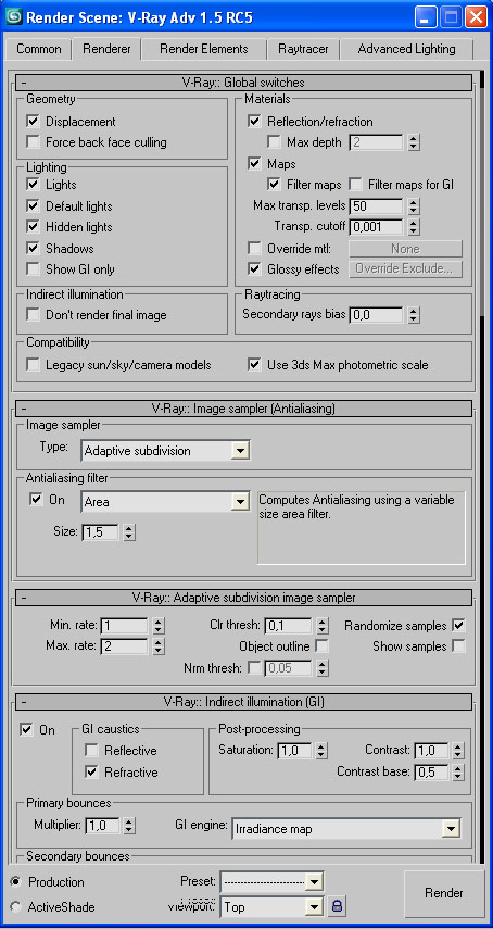

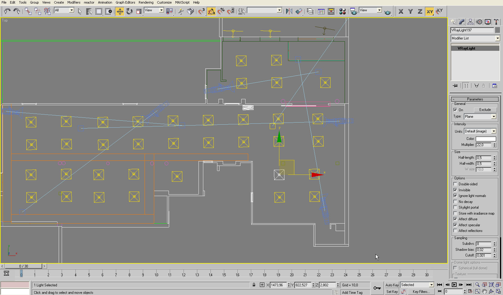

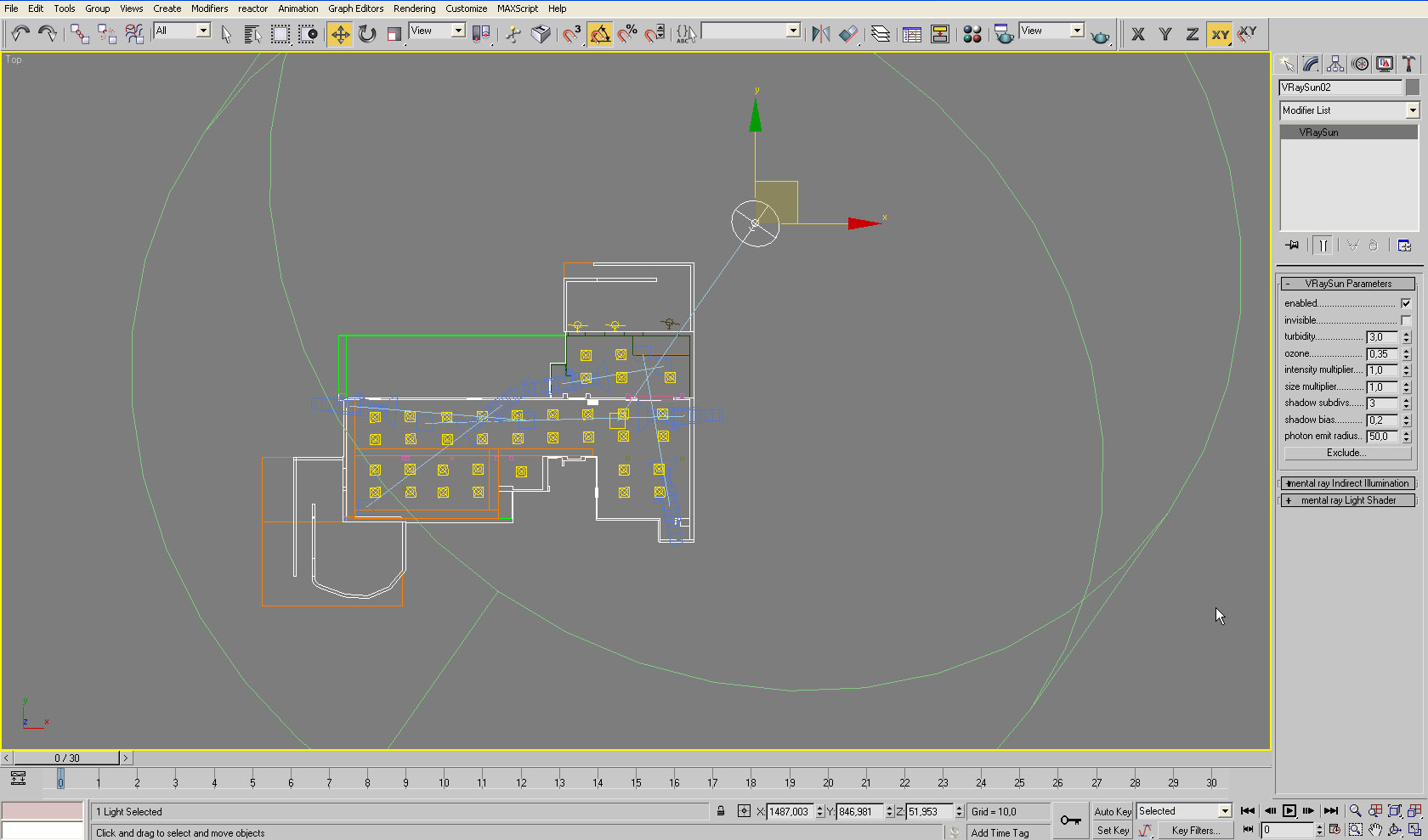

    Pongo aquí varias capturas, de cómo tengo dispuestas las luces, y de los valores de la luces, así como de Vray.
    El render esta a medio terminar porque ya vi que seguía igual, no obstante, marqué con unos círculos las manchas de luz que se proyectan sobre esas columnas, pero ocurre en más sitios.

    Hola alextula, vamos a ver qué puedo recomendarte. Como primera observación, no soy amigo de usar las vraylights como puntos de luz, yo las uso más como luces difusas de relleno, ya sabes, en ventanas y huecos por dónde quiero meter luz, o cómo pantallas difusoras, pero poco, que generan sobras con mucho ruido por sus subdivisiones, y aumentarlas, aumenta el tiempo de render considerablemente.

    No te olvides nunca en la pestaña de global switches, de desactivar las luces por defecto del 3ds Max, y que las luces que pudieses ocultar, no funcionen en el render. Son default lights y hidden lights.
    Otro que baja el multiplicador secundario a 0.9, o no sé por qué lo tenéis así, déjalo a 1. Esta en Vray Indirect Ilumination, secundary bounces.

    Muchas gracias por tu respuesta, estoy cambiando cosas, pero creo que mi mayor error, fue no darme cuenta de que tenía puesta una Vray Cam y los parámetros de la velocidad del obturador estaban bastante erróneos, hice algunas pruebas bajando esa velocidad y ya recoge mucha más luz, y ya he borrado todas las vraylights que tenía en el techo, ahora estoy iluminando por zonas, y va quedando mejor, en cuanto tenga algún render de prueba los iré colgando.

    Como estuve leyendo arriba te diría que primero veas como entra la luz directa y DP rellenes, por lo que vi en las ventanas las luces las tienes como visibles, no sé si es a propósito o no tildaste donde dice invisible.

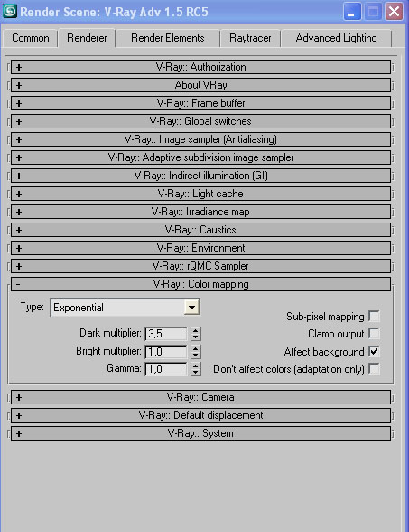

    En el Color Mapping yo usaría Hsv exponential.
