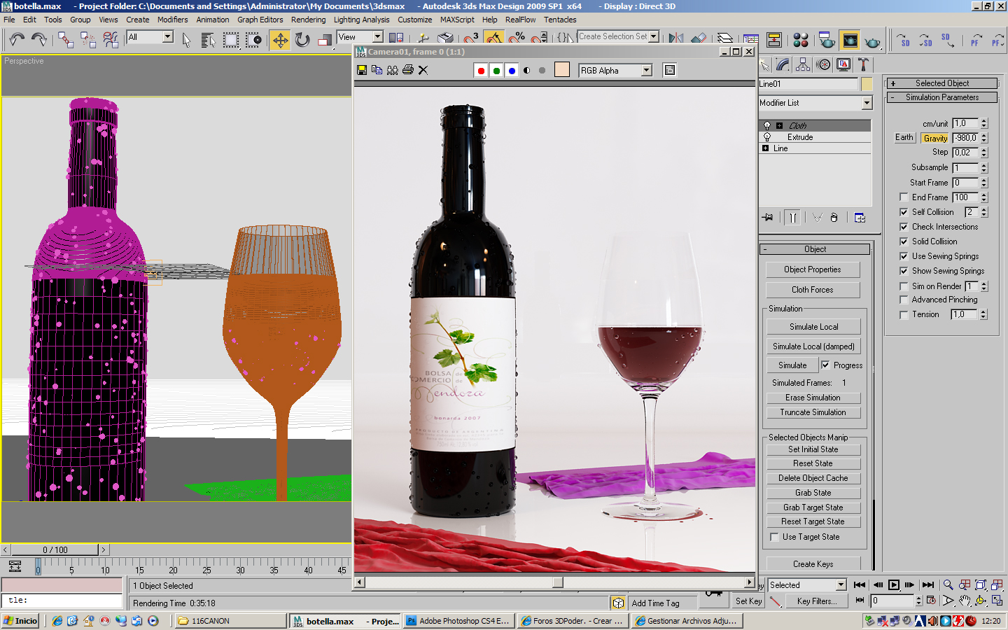

    Buenas, ayer estaba aburrido y me puse a hacer unas pruebas de iluminación sobre diorama blanco y así tener definido un entorno para posibles modelos de este tipo. Y nada, hice la típica botella con su típica copa medio llena y un poco de partículas simulando las gotas, que dependiendo de que vino está bueno fresquito. El tema de la tela ya era un poco para rellenar. Un saludo.

Nombre: wire.jpg
Visitas: 522
Tamaño: 783.6 KB
