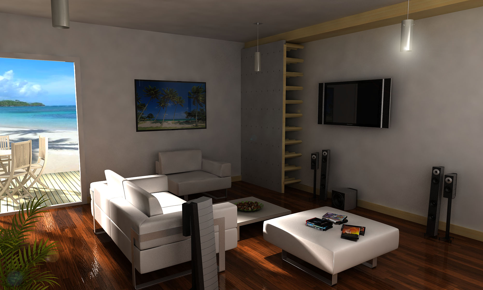

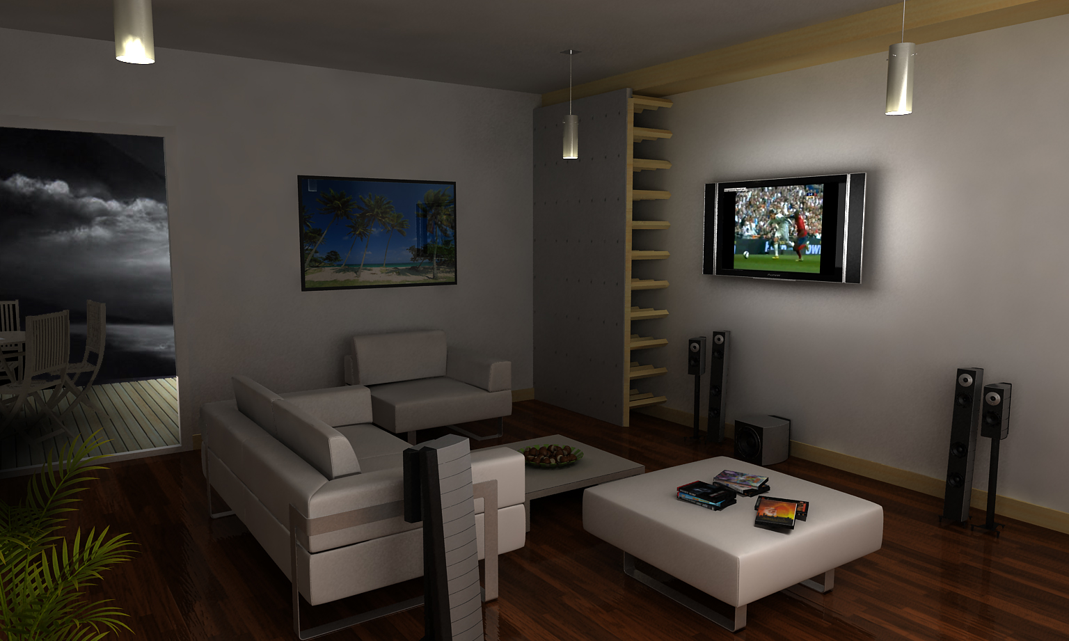

    Hola quisiera que me dijeran como mejorar de tal modo que esto se vea más realista, tal vez que me digan algunos trucos o parámetros, se los agradecería, lo hice con 3dsMax 9 y vray1.5. Hasta pronto.

    Hola liobravo, creo que tú fallo está en la iluminación. En el primer render la luz quema el sofá, pero a la vez la habitación está un poco sombría, fíjate en las paredes, se ven manchas oscuras, esto es porque no entra bastante luz o porque la g. I no está bien configurada.
    Te aconsejo que metas alguna luz más, quizás una Vray en la misma ventana y así podrás bajar la intensidad del sol que quema el sofá.
    También prueba a meter alguna luz detrás de la cámara si es que no la hay ya.
    Bueno estos son los consejos de un novato en la materia, pero espero que te sirvan.
