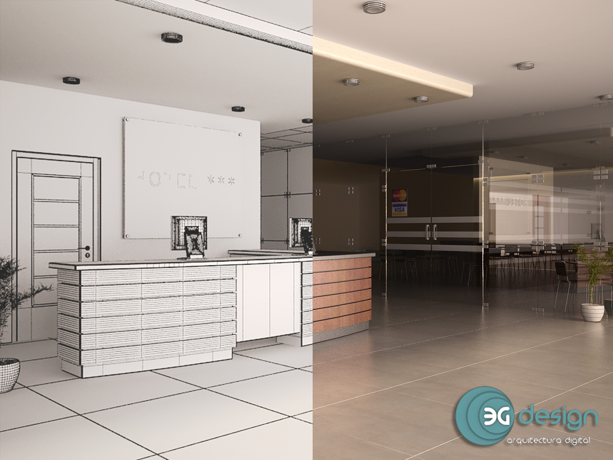

    Hola amigos, mostrando nuevamente uno de mis trabajos que he realizado últimamente, se trata de una recepción de un hotel ***, críticas y comentarios como siempre serán muy bien recibidos, muchas gracias de antemano.
    3ds Max 2009, Vray y Adobe Photoshop.

    Creo que tienes que meter más luces adentro, artificiales y no abusar tanto de la luz exterior, que ya está bien. O sea, lo que yo haría seria bajar un poco la intensidad de la luz exterior, y agregar algún foco adentro con luces IES. Saludos, y suerte.

    Hola guilleark, muy bueno tu render, pero liberado tiene razón, la imagen te quedo algo sombría. Quizás deberías encender algunas de las luces de la estancia.
    Yo también iluminaria bien la habitación con puertas de cristal que hay al fondo, entre que hay poca luz y el reflejo que s produce en el cristal no se ve nada del interior, aunque quizás esa fue tu intención.
    Muy buena de todas formas. Saludos.

    Hola, yo aparte de lo que te han comentado ya, intentaría de corregir un poco el ruido que tienes tanto en la solería de la parte menos iluminada como en el reflejo del cristal y también los carteles de Mastercard y visa los pondría un poco más pequeño, dan un cante grande. Un saludo.

    Hola amigos de principio agradecerles por su tiempo brindado hacia mi trabajo y sus comentarios. La intención fue mostrar este espacio principalmente y no el fondo al cual dirigen sus comentarios;por eso no coloqué ningún tipo de iluminación, pero se agradece la observación y los tendré en cuenta, aunque ya es un trabajo que he entregado prometo agregar sus sugerencias y volver a subir esta imagen, que de seguro mejorara con sus ayudas. Muchas gracias amigos.

    Franhegar amigo gracias por tu observación, a mi parecer el ruido al cual te refieres no afecta mucho el resultado final de la imagen, pero lo tendré en cuenta, gracias.

    Está bueno el render, lo de las luces pude que una de las razones del por que no hay luces adentro sea porque no están trabajando ese día o por que todos salieron a almorzar.

    Feliz año a todos, a mí me gusta tal cómo está, me parece impecable. El único comentario (no sé si suma o resta) no probaste meterle un plano afuera con una imagen peatonal para darle reflejo a los vidrios? Puede llegar a andar muy bien, o cómo el traste, es cuestión de probar. Saludos.
