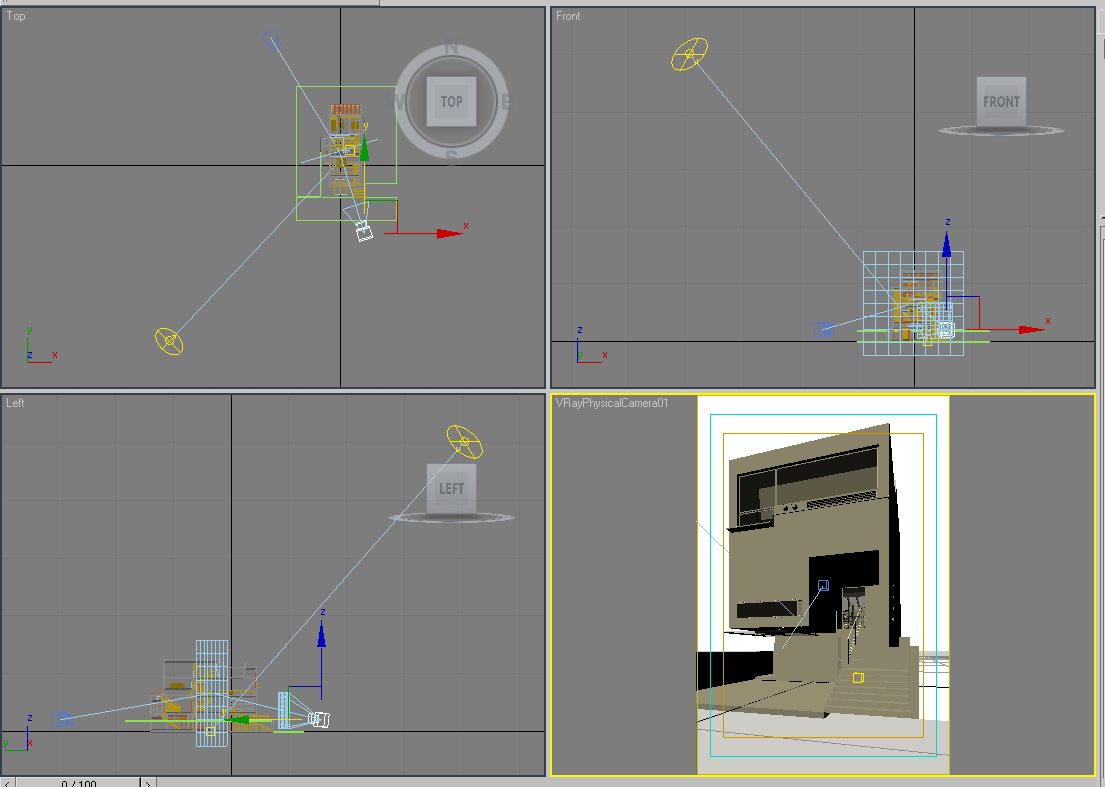

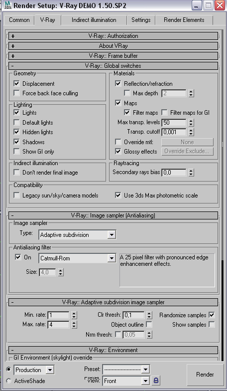

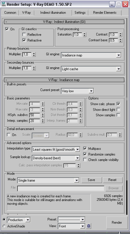

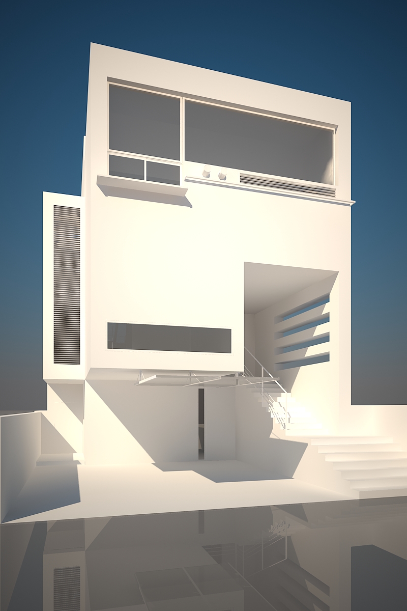

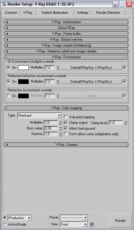

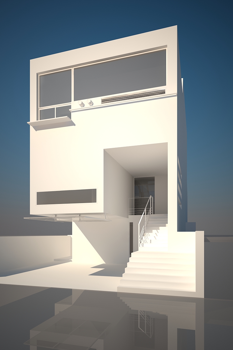

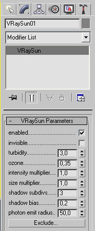

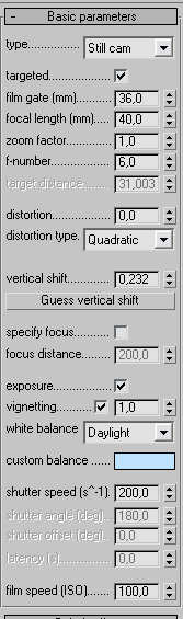

    Hola, soy nuevo en esto, estoy practicando una iluminación exterior con una casa de Archmodels, mando 2 renders y los parámetros que estoy usando para ver si ando por buen camino.
    Acepto todo tipo de críticas, muchas gracias.
    Vaya, uso Vray 1.5 service pack 2 para 3ds Max 2009.
    La luz es un Vray Sun, cámara de Vray y el cielo también.
    En el environment del 3ds Max también está el Vray Sky.

Nombre: vrasunsettings.jpg
Visitas: 189
Tamaño: 68.4 KB

Nombre: Cámara.jpg
Visitas: 146
Tamaño: 79.7 KB

    Hola villero, yo cambiaría el rebote secundario y lo pondría en Quasi Montecarlo, aparte si le das más caña al Irradiance Map conseguirás también buenos resultados, por lo demás yo lo veo todo bien a mi parecer, seguro que se le puede dar muchas vueltas de tuerca más, pero si el resultado te convence, sigue por ese camino.
    También tienes un problema de antialiasing, marca también la casilla Subpixel mapping en el Color Mapping, que seguro algunos fallos te arreglara. Un saludo.
    Gracias por contestar, no entiendo el término dar más caña, que sería? Subirlo? Darle un valor más alto?
    Otra duda, cuál es el problema con el antialiasing?

    Cuando me refiero a dar más caña es a subirle valores, porque ahora mismo lo tienes en very Low, por lo tanto si subes un poco más valores, aunque el tiempo suba, la calidad de la imagen también subirá, y cuando me refiero a los problemas de antialiasing es que tienes bordes serrados, si te das cuenta en algunas aristas no están perfectamente definidas, si no que tienen como unos saltos, eso es lo que hay que arreglar también con valores más altos. Un saludo.

    Gracias, voy a seguir probando.
