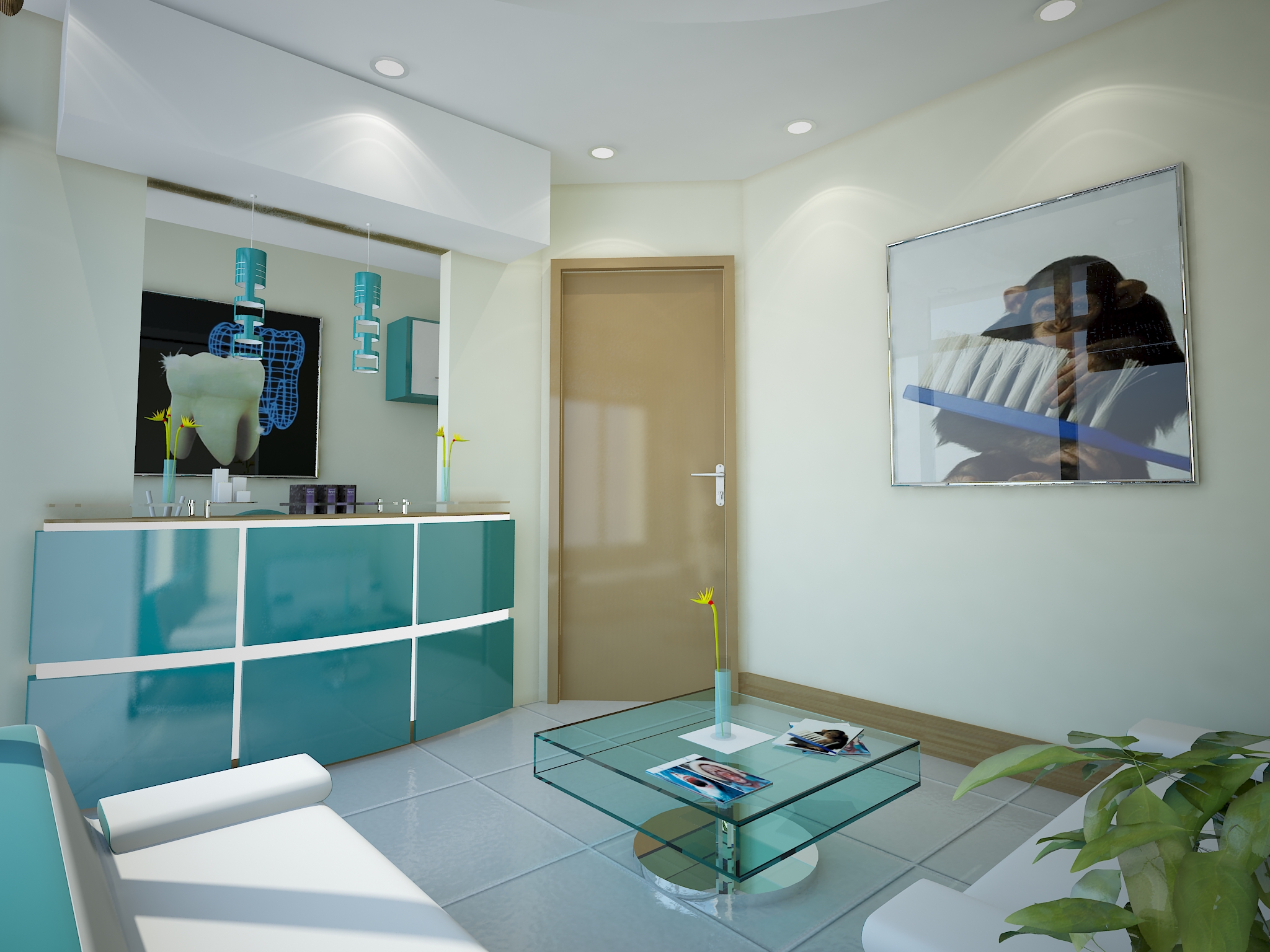

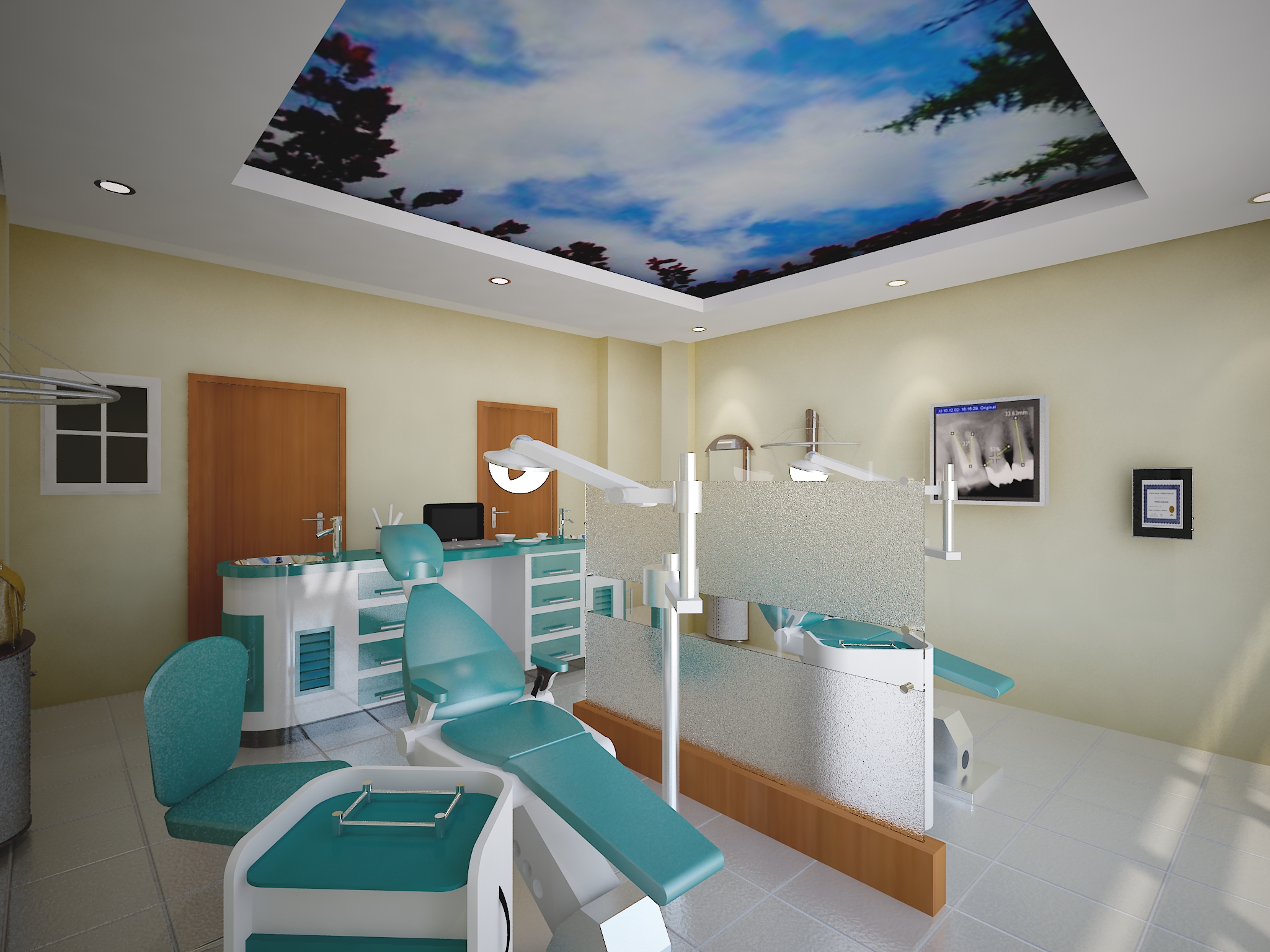

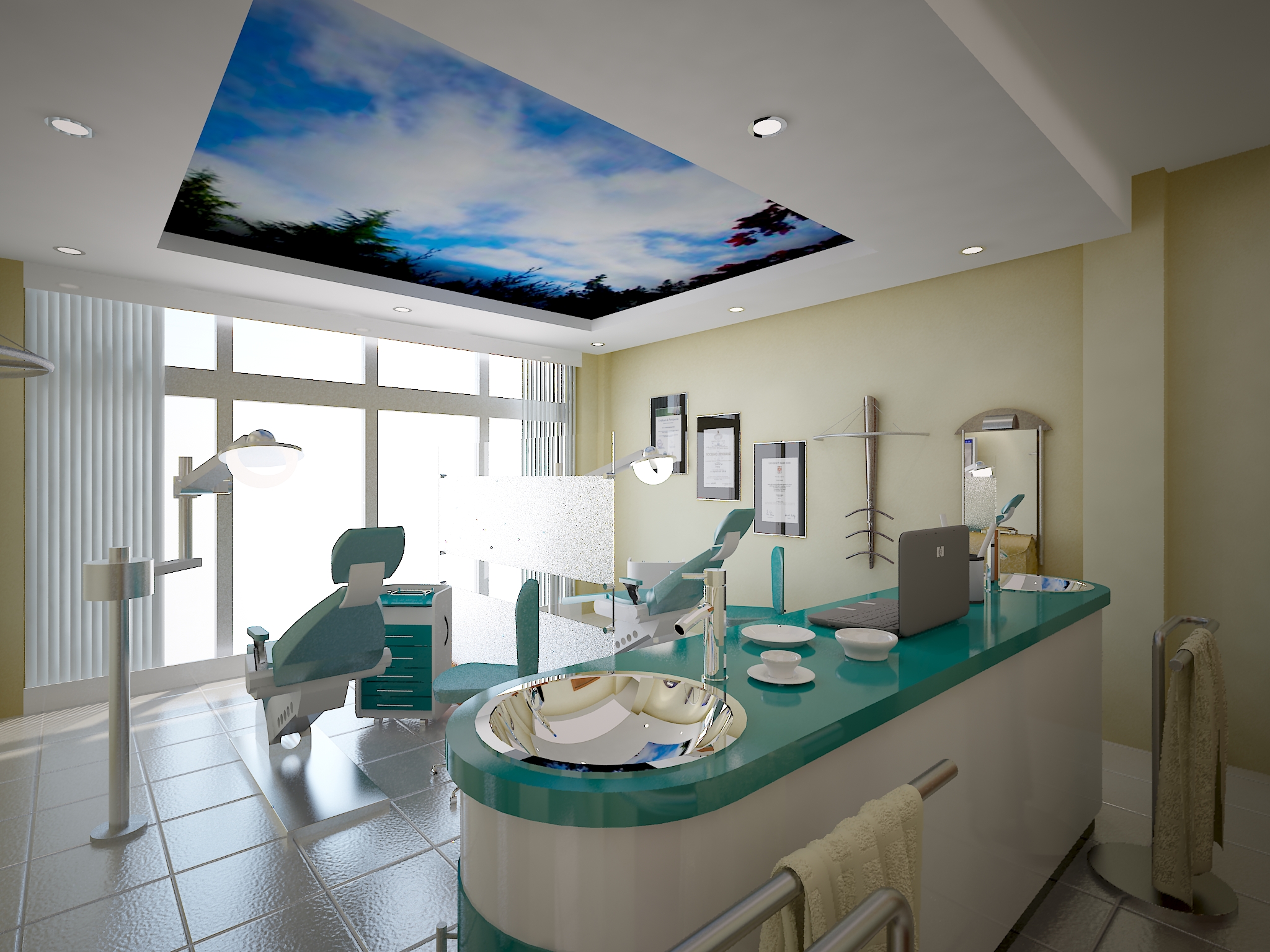

    Saludos amigos de 3d poder, aquí les presento estas imágenes de una clínica dental, están realizadas con 3ds Max y Vray, espero sus críticas y comentarios pues como ya sabemos siempre ayudan, éxitos.

    Hola José Humberto, veo que en todas las imágenes tienes problemas con el antialiasing, se ven los bordes serrados y además estos se ven demasiado negros, como si se recalcaran, que filtro tienes puesto? Intenta poner uno de área y controlarle bien los valores, también tienes problemas de ruido en la escena, puede ser debido a las subdivisiones de los materiales o de las luces, compruébalo, deberías de poner una imagen de fondo o algo de geometría porque esa ventana dando luz, más que ser real parece un fogonazo y eso le quita realismo a la escena, en el techo también tienes algunos problemas porque hay algo raro, como si estuviera desplazado, y los downlight da la sensación de que no tienen relieve y el material que tiene esta tileado.
    Con un poco más de tiempo que le dediques seguro que los resultados son muy buenos. Un saludo.

    Creo que tiene razón Franhegar, con que trabajaras un poco algunas cosas las imágenes quedarían realmente bien. La imagen que has puesto en el techo imitando cielo es realmente horrible. Demasiado estirada y con los colores bastante feos.
    Poco queda para que queden bien.
