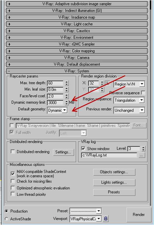

    Ahora entiendo, yo la verdad aún no pruebo el w7, ya me dirás que tal te va con él. A lo mejor diga una burrada, pero. Haz intentado modificar aquí en donde señalo en la imagen? Saludos y suerte.
    A ver si alguien sabe sobre lo que preguntas.

    Dynamic memory limit - The total Ram limit for the dynamic raycasters. Note that the memory Pol is shared between the diferent rendering hilos. Therefore, if geometry neds todo be unloaded and loaded todo often, the hilos must wait for each other and the rendering performance Will sufer.
    Ese parámetro en la práctica acaba casi significando tu memoria total entre el número de Cores de tu procesador menos la que consume el sistema, dicho de forma muy basta, si quieres aumentar el rendimiento. Y si te pasas de listo, también puedes vaya la marrana. De ahí el valor por defecto en 400mb.
