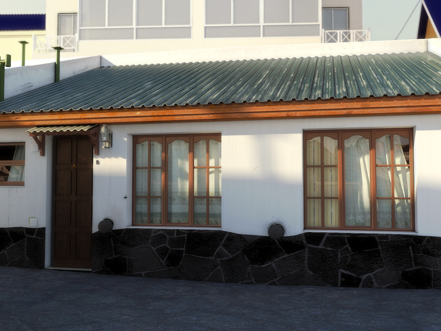

    Este es uno de esos trabajos que empecé ya ni se sabe cuándo y que por falta de tiempo no lo acabo nunca, hasta hoy, pues me daba un poco de cosa empezar cosas nuevas con tantas cosas en el baúl así que, aquí está terminado. Espero que os guste.
    3ds max, Mental Ray y Adobe Photoshop. Saludos.

    Hola. Me parece un trabajo estupendo. Me encanta la luz, y los detalles en las texturas. Creo que te ha quedado muy currado y como un trabajo muy limpio y compensado. Pregunta, como has hecho esa luz con Mental Ray en max? Gi o algún tipo de Mental Ray Sun?

    Hola edel2. No he usado GI, tan sólo Final Gather con Daylight para la iluminación y Physical Sky para el entorno, algunos ajustes en estos y en la exposición. Luego Adobe Photoshop. Gracias por tus comentarios. Saludos.

    Está bien la luz.

    Hola José Manuel, muy buen resultado en cuanto a iluminación, texturas muy limpias, queda un poco raro que haya sombras duras y otras difuminadas, los techos azules del fondo están un poco planos. Felicitaciones. Saludos.

    Gracias blackneko. Melli animal, la intención de mezclar sombras duras y difuminadas es porque las duras las arrojan los objetos cercanos, y las difuminadas los lejanos, como una chimenea de una casa de enfrente. Lo del fondo plano, tal vez tengas razón, hay cosas que se me pasan después de tanto trabajar con una imagen, que ha otros ojos parecen obvias, mirándolo ahora después de tu comentario veo que tal vez le falte alguna ventana u otro elemento que le de más vida a ese fondo, sobre todo la casa de la derecha. Veré si lo arreglo. Gracias.
