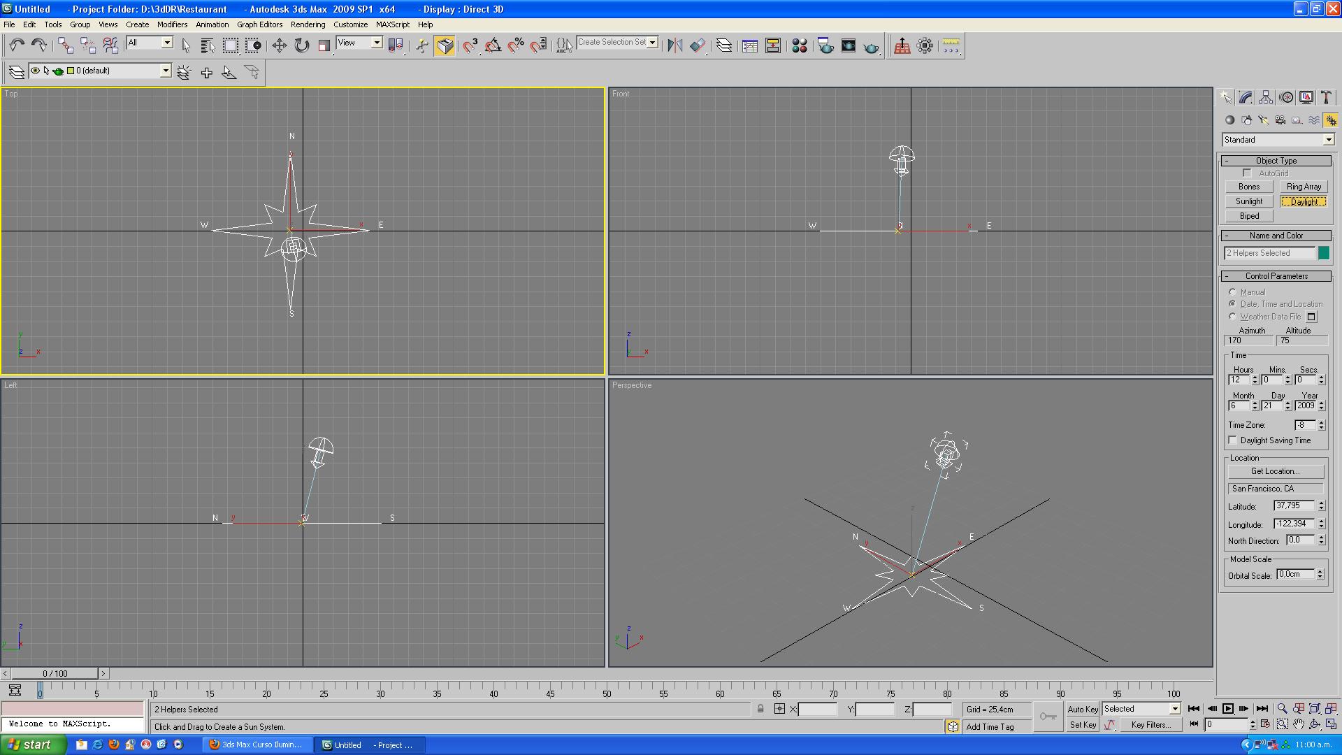

    Gracias Jorge, eso es precisamente lo que se quiere evitar, este tipo de cursos suelen tener 2 resultados, gente preparada o gente que no quiere utilizar más nunca un programa 3d, la idea es formar la mayor cantidad del primer tipo.
    En cuanto a la zona horaria no es tan difícil, hay un buen truco para ello. La cuestión consiste en crear un Daylight system cómo se muestra en la figura:
    Es muy importante desactivarlo, si no el resultado no será correcto:

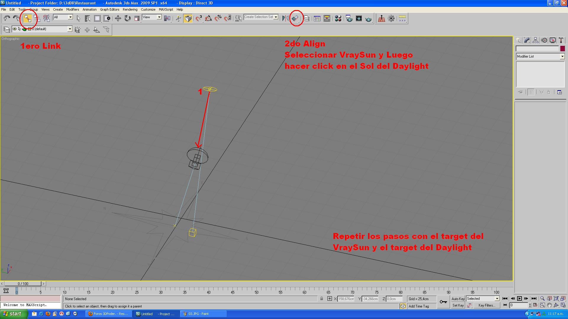

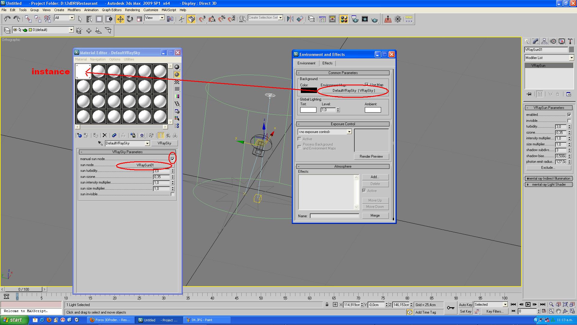

    Luego creamos un Vray Sun y aceptamos el Vray Sky que se crea por defecto, recuerda enlazar el Vray Sky al Vray Sun de manera que, reaccione correctamente.
    Por último, utilizando enlace, debemos enlazar el sol de Vray con el sol de Mental Ray y el target de Vray con el target de Mental Ray, en este mismo orden, luego tomamos el Vray Sun y lo alineamos con el sol del Daylight utilizando la herramienta align, igual para el target del Vray Sun y el centro del compás del Daylight, para que esto se haga más sencillo es preferible primero enlazar y luego align, una vez hecho de esta manera si el Daylight se mueve el sol Vray se moverá también.

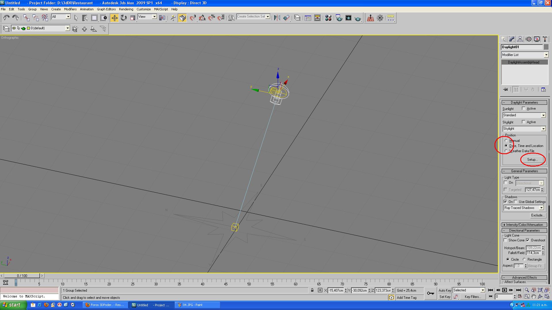

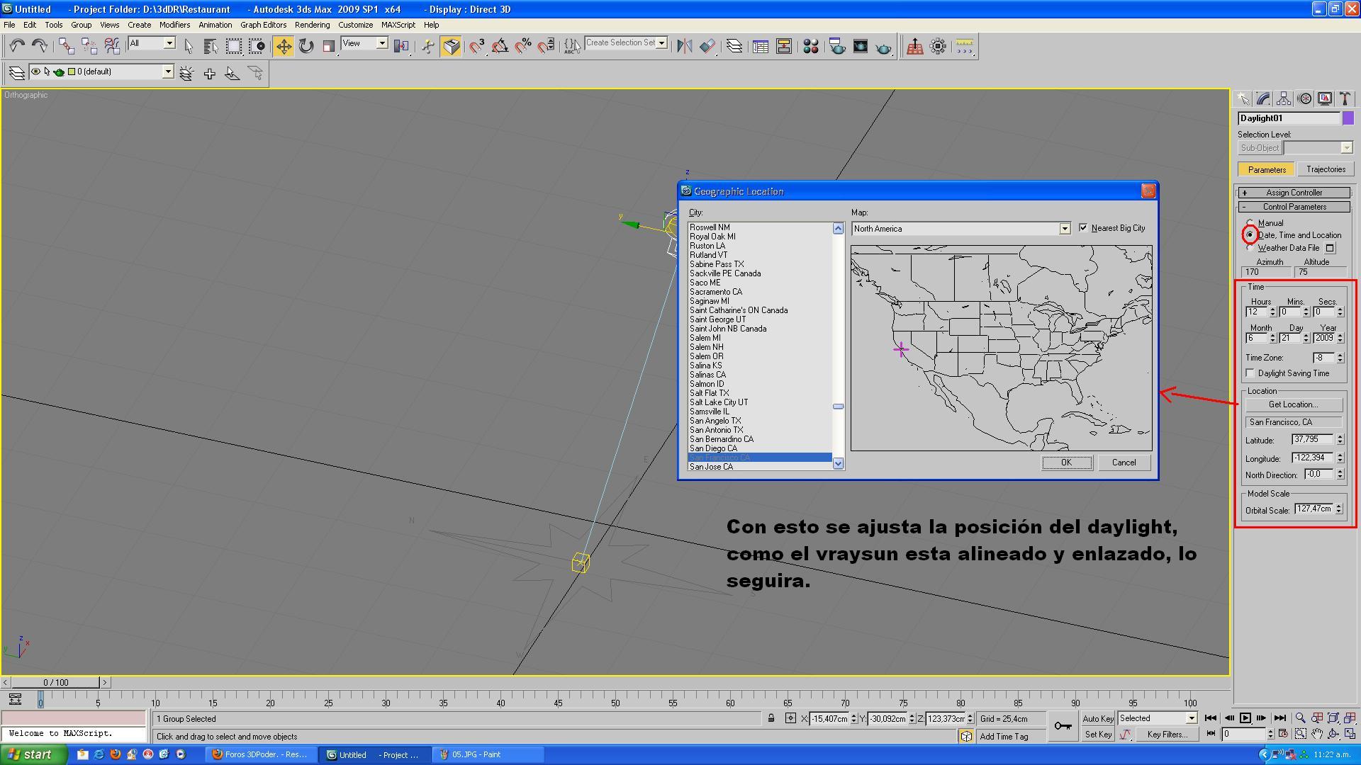

    Para ajustar la posición del sol, seleccionamos el sol del Daylight y vamos a sus propiedades.
    1ero:
    2do:
    Ya tenemos entonces el Daylight de max con la facilidad de configurar la posición exacta del sol en cuanto a horas y ubicación geográfica, pero utilizando la iluminación del Vray Sun&Sky para nuestros proyectos.
