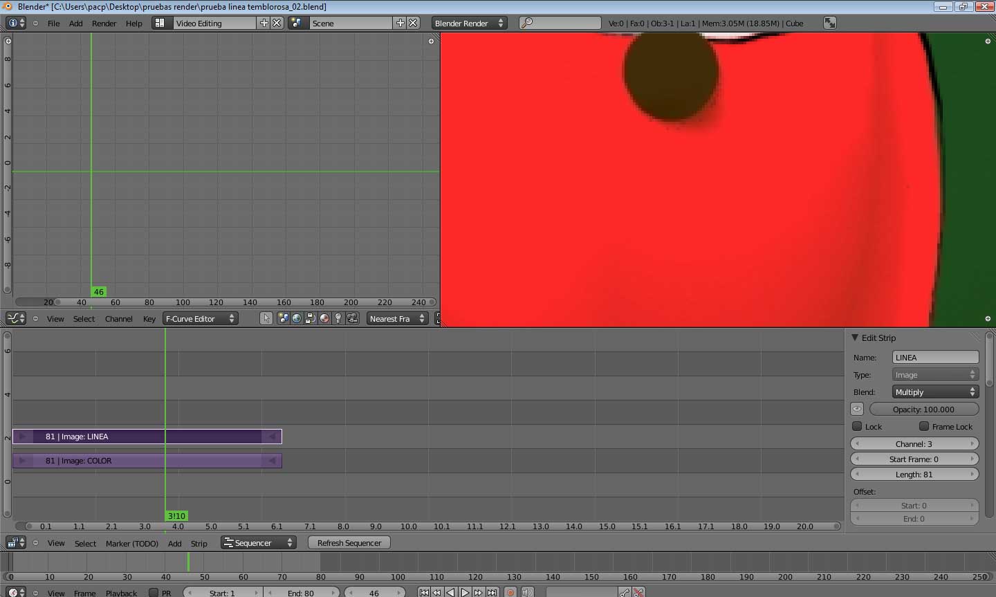

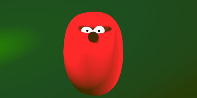

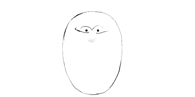

    Estoy muy contento con el resultado después de unos pocos test. Decidme cómo lo veis.
    lny0wp-blii
    Dos pases de render con 3ds Max, uno de color y otro con el INK del Scanline, con una textura animada en el canal de línea y un noise animado para la malla desfasados para cada pase, más o menos lo que hace Lango, pero yo no tengo After Effects en este ordenador.
    Así que la postproducción con el editor de video de Blender 2.5.
    Una chulada por lo fácil y directo que es.
    Capa color:
    Capa línea:

    Lo veo muy bien.

    Coincido con Caronte, el resultado está genial. Me alegra que al final te aclararas editando vídeo en Blender. Saludos.

    Pues angelsan, no te creas, que no puedo hacer zoom en el visor del editor. En la 2.49, era fácil, con la rueda del ratón, pero ahora no me funciona, no puedo previsualizar, vamos, un .

    Ya, lo del zoom en el visor todavía no debe estar implementado. Yo lo que hago es abrir la barra de abajo pulsando en el botón (+) que hay abajo a la derecha y luego en view > view all. Así te ajusta el contenido al visor y puedes ver lo que editas, aunque persiste el inconveniente de que no puedes hacer zoom.
