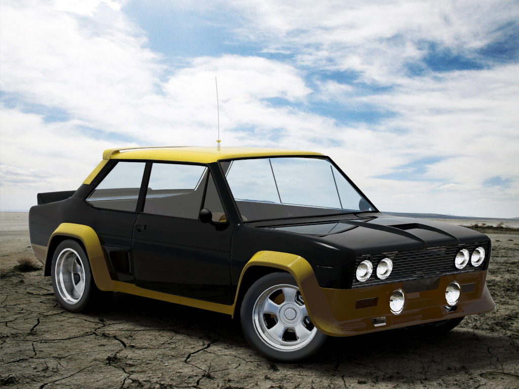

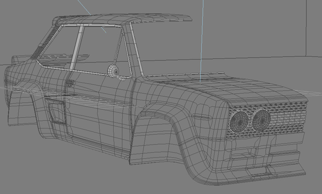

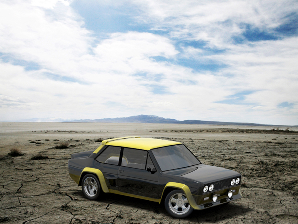

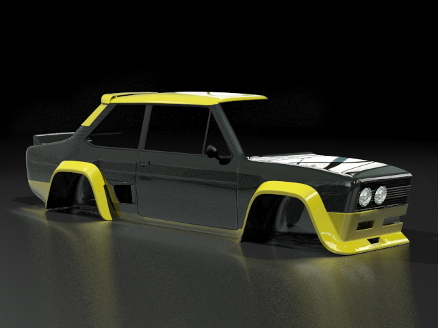

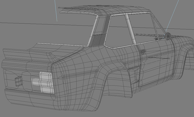

    Buenas. Soy nuevo en el foro, estudio diseño gráfico y tengo ganas de aprender cosas nuevas, por lo que este verano me he puesto con 3ds Max. Os quiero presentar mi primer proyecto tras hacer algunas pruebas y familiarizarme con el programa y Mental Ray, el proyecto se basa en un Fiat 131 Abarth, que hace un par de semanas que lo empecé y voy haciendo muy poco a poco, y me gustaría que me dieseis críticas constructivas sobre cómo veis el desarrollo. Estaría muy contento de aprender cosas nuevas y conocer gente nueva, ya que es básicamente lo que busco.
    Os dejo imágenes a continuación.
    Dos wires:
    Unos renders con faq HDR:
    Espero respuestas saludos.

    Por decirte algo los cristales reflejan mucho, pero supongo que, lo habrás hecho porque no has modelado el interior ¿no?
    Correcto, antes que me meta con los interiores, aún tengo que acabar el exterior como parabrisas, tubo de escape, logotipos, pegatinas, antena, etc.

    Mira que eres raro, raro, raro de cojones. Con todos los pedazos de coches que hay modelnos, vas y modelas este cascario del año la picor.
    Con dos cojones. Mira que era chulo el trasto éste, era el lujo de la época, a mí me gustaba siendo chaval, está muy majo modelado, el material indecente, tienes que mejorarlo bastante, demasiado reflejo, pero para ser inicial o pruebas está bastante conseguido, retocalo mejor, aunque yo de emental ni repajolera idea, inténtalo sin metalizar, que molaba un montón. Las llantas tampoco son las que llevaba, pero tú sabrás que versión estas haciendo, así como el spolier trasero. Un saludo y suerte.
    Posdata yo de mallas de coches no tengo ni puñetera idea. Para mí el fin justifica los medios, así que, no valgo para dar consejos sobre mallas. La tuya me gusta, es mejor de la que hubiese hecho yo, por eso no hago coches.
    Carras estoy haciendo este coche porque ya no se ve en ninguna parte, y la verdad es que es una joya. Además, soy muy aficionado a los rallyes.
    El material indecente, tienes que mejorarlo bastante, demasiado reflejo, pero para ser inicial o pruebas está bastante conseguido, retocalo mejor, aunque yo de emental ni repajolera idea, inténtalo sin metalizar, que molaba un montón.
    Sí el modelo no está acabado aún le falta mucho trabajo, estos renders no son más que pruebas. El tema de la abundancia de reflejos es porque, aparte de los reflejos básicos del entorno, uso un HDRI falso, para obtener los reflejos con más detalle y que el coche parezca recién pintado.
    Mi problema es que no sé añadir pegatinas (decals es cómo se llamavan en un programa de mapping para Half Life 2).
    Sí tienes razón con las llantas, el problema es que no he encontrado ninguna fotografía lo suficiente decente como para poderlas reproducir. Tendría que tomármelo con calma y buscarlas mejor, o espavilarme a intentar dibujarlas antes. El spoiler trasero, te refieres al parachoques? La carrocería sí que te puedo decir que es la original. Se te ha escapado que le falta una entrada de aire en el capó, cosa que no he incluido por la simetría (no es un elemento simétrico) y toca hacerlo. Gracias por comentarme carras saludos.

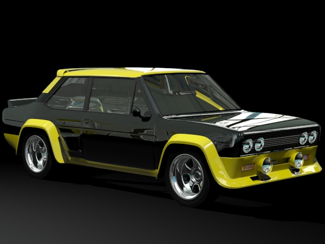

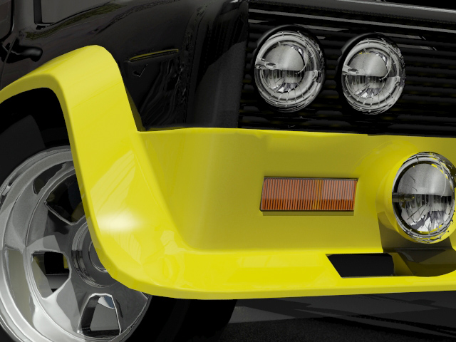

    Bueno dejo una actualización. He quitado metalizado a la pintura como había quedado con Karras (aunque no sé si como esta ahora está bien, o podría ser mejor), y he metido una entrada de aire que faltaba en el capó.
Nombre: render13.jpg
Visitas: 1273
Tamaño: 335.6 KB
ID: 114237 Clic en la imagen para ver su versión completa.
Nombre: render14.jpg
Visitas: 7015
Tamaño: 560.2 KB

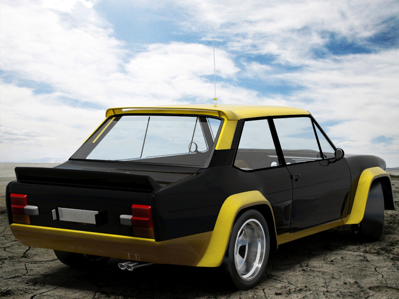

    Ah, y decir que los faros traseros quedan algo falsos, no sé cómo resolverlos para que queden más realistas. Ideas al respeto? Saludos.

    Buenas, a mí me gusta más cómo queda la pintura ahora. En cuanto a los faros tienes razón, quedan un poco falsos y merecería la pena mejorarlos. En la próxima ilumina un poco más la parte trasera para ver mejor los detalles porque ahora está un poco oscura.
    Sigue así que, te va a quedar de p*** madre. Saludos.
