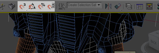

    Con la herramienta Snap togle y luego el modo de selección girar presiona la tecla e.
