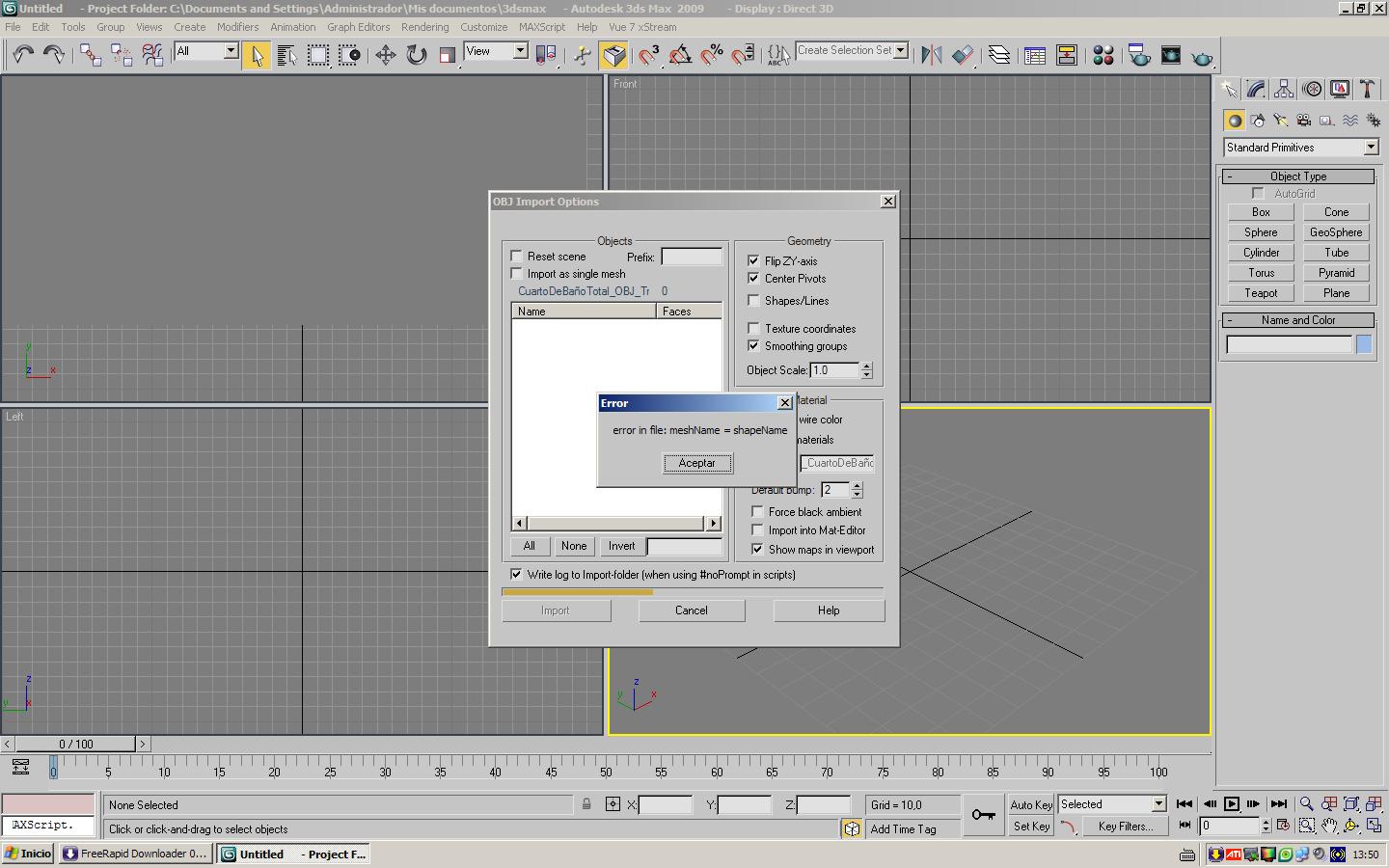

    Hola gente, de 3dpoder he intentado exportar un geometría de LightWave a 3ds Max lo que hago es, primero que todo triangular la malla en LightWave y después le doy a exportar a forma (*.obj), cuando quiero importar la malla a max me salta este error que no sé qué significa o cuál es el problema, alguien sabe que puede será.
    También he intentado exportar la malla sin triangular y me pasas exactemnet el mismo error.
    Se agradece de antemano y cuanlquier consulta me avisan. Saludos cordiales.
    Posdata: me han dicho que exportar la geometría a 3ds no es aconsejable, no sé por qué.
Nombre: Error_Importando OBJ.JPG
Visitas: 194
Tamaño: 168.8 KB

    Hola Federico, exporta como obj. Con el 3ds, creo que existe una limitación con el número de polígonos y la profundidad en el número de caracteres. Es un formato de compatibilidad con versiones muy anteriores del 3dsMax.
    De todos modos, ahí un plugin gratuito para 3ds Max, dependiendo de tu versión y tu sistema operativo, que se llama collada, si LightWave es compatible no querrás probar otra cosa. Un saludo. http://sourceforge.net/projects/coll...c.exe/download.

    Collada si he oído hablar del pues lo voy a bajar gracias por el dato compañero, voy a probar nunca lo he usado, sé que el LightWave me deja exportarlo a formtato collada, pero después ni idea de cómo pasar la geometría al max es complicado? Gracias. Saludos cordiales.
    Huy compañero que buenos trabajos has hecho te felicito woha veo que la tienes cómo se diría aquí atada excelentes tus diseños.
    Posdata: he probado ya importando el archivo que me creo el LightWave perono veo nada algo debo estar haciendo mal.
