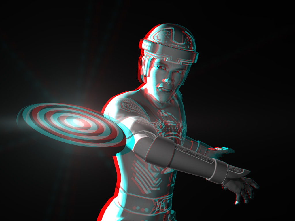

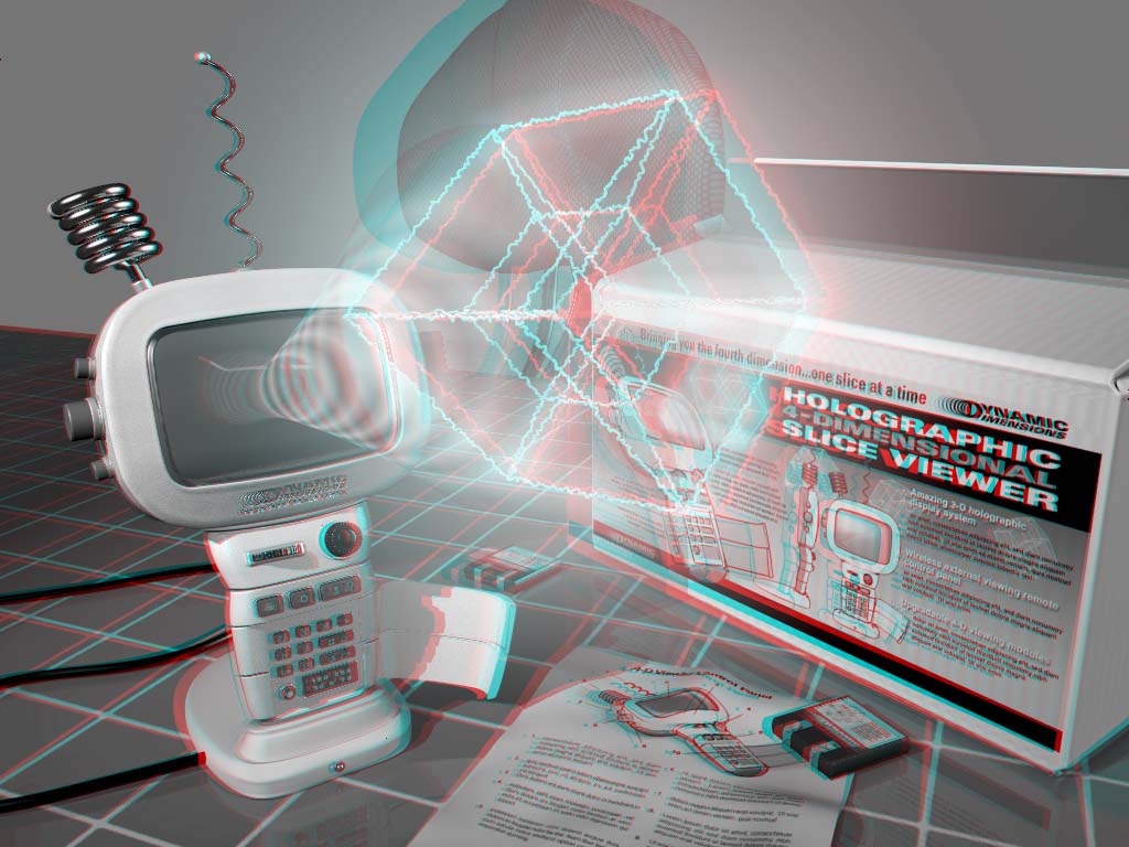

    Es curioso que los programas 3d no incluyan esa propiedad de paquete. Que yo sepa, solo Animation Master tiene integrada la opción de renderizar anaglifos. La caja del software contiene el CD de instalación, el manual y las gafas 3d.
    Os dejo algunos hechos con a:m (pulsar la imagen para ampliar).

    Un saludo, Shazam.

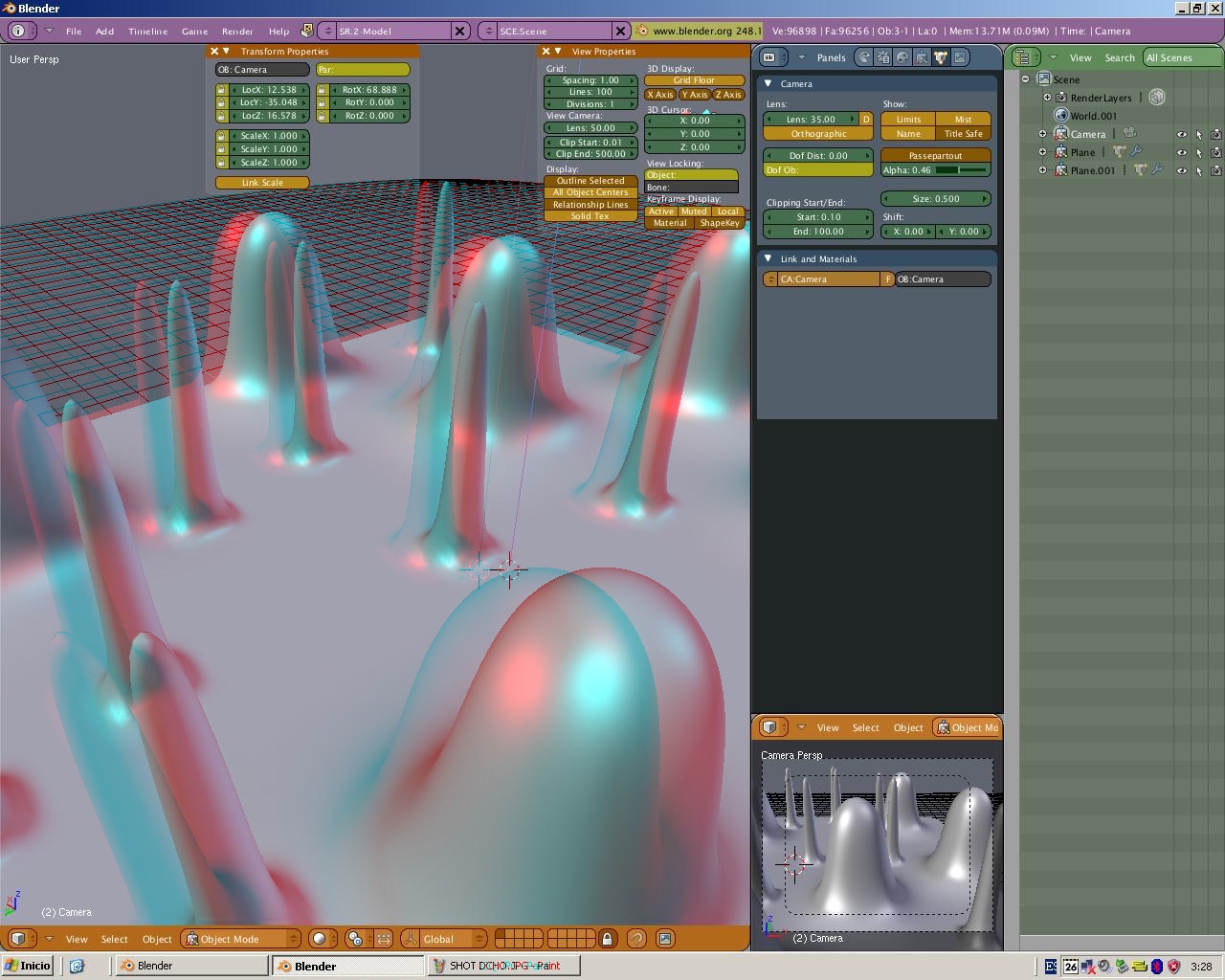

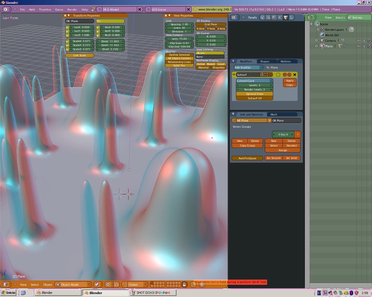

    Me preguntaba si existe algún script para que los visores se vean como anaglifos. Yo he conseguido sacar estos a partir de capturas de pantalla.
    Edito: el enlace de Mesh sobre BGE ya no rula.page doesnt exist.
    Última edición por GEKKONIDAE; 26-01-2009 a las 12:27
