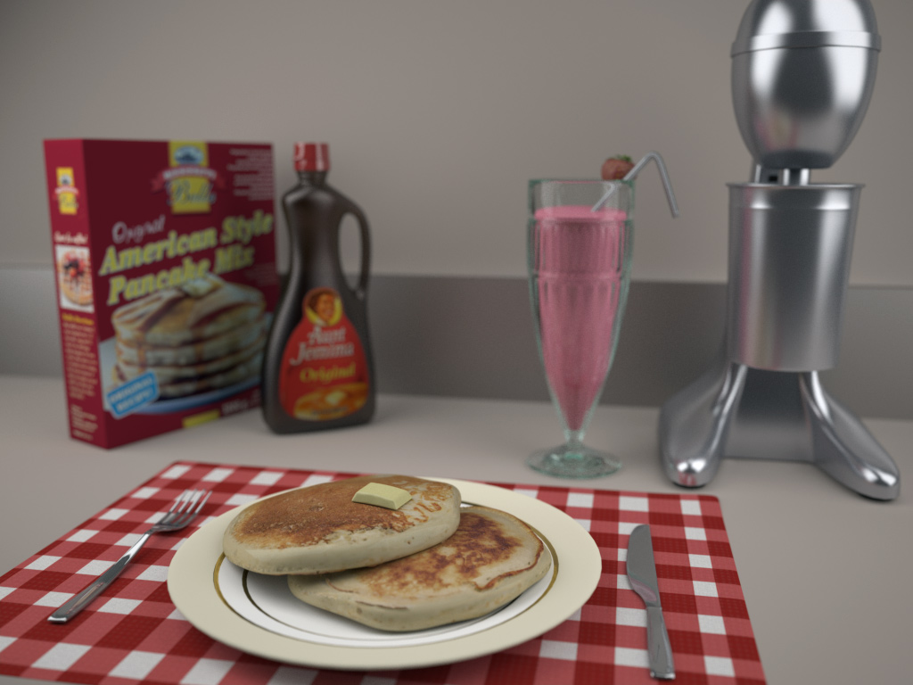

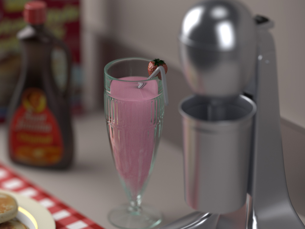

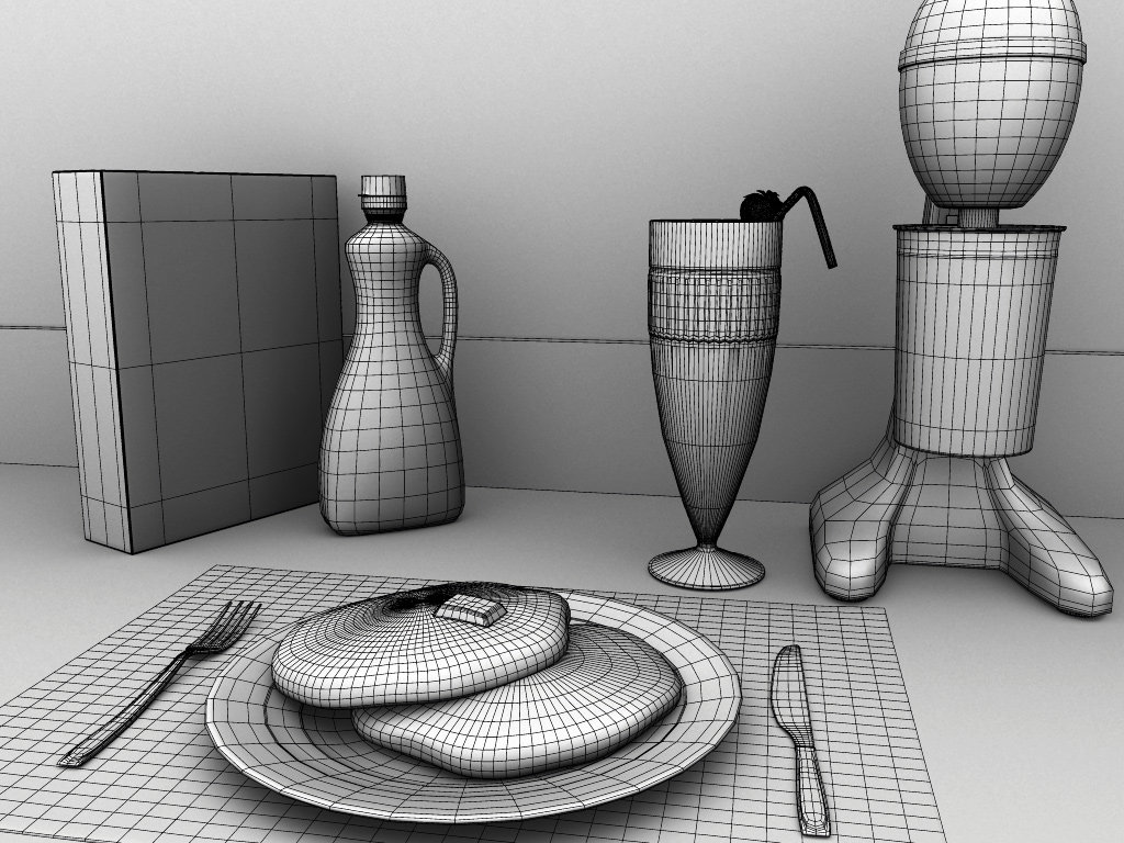

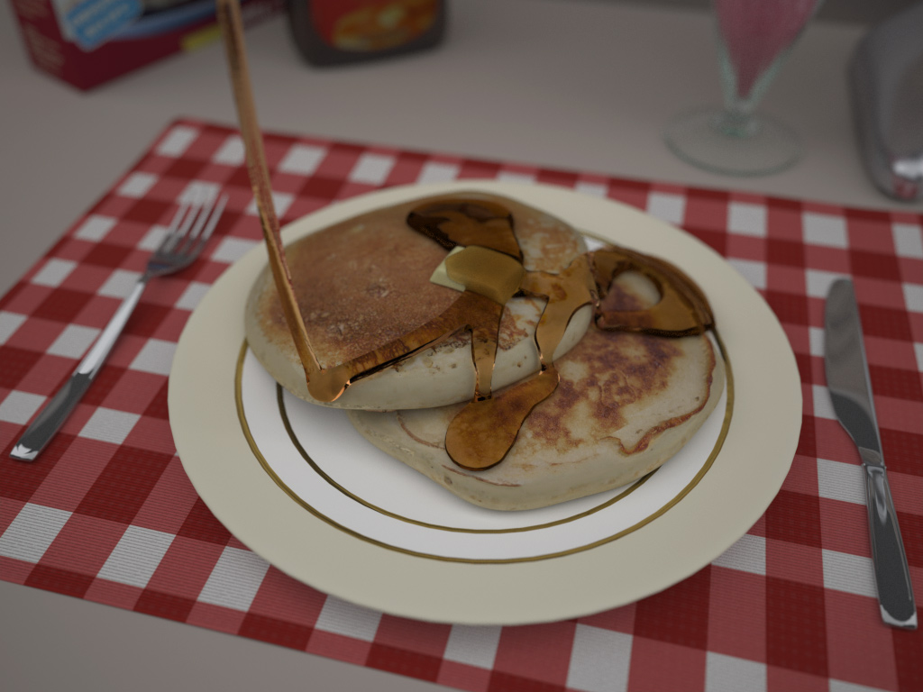

    Poco que decir: Maya, RealFlow y Maxwell. Hice las texturas con Adobe Photoshop y la edición del video en After Effects. Quería conseguir un fluido con bastante viscosidad y así surgió la idea, aunque el resultado siempre es mejorable, de momento lo voy a dejar así. Os dejo un par de fotografías (un plano corto y otro más amplio con el wire de la escena), y un zoom al batido para probar una configuración s que nunca llegué a utilizar (se me iba de tiempos). Creo que es lo 1.º que público en este subforo, que ilusión.
    Pongo el video del chorreo que colgué en YouTube (lo he intentado subir al foro, pero creo que no me lo cogía, es un.mp4, no sé si sería por eso.) si podéis, escuchadlo con sonido, que está gracioso).
    Aguardando todas sus críticas y demás comentarios, compañeros, reciban un saludo.

    Enhorabuena, muy buen trabajo. Lo único que me desentona un poco es el Depth of Field, que lo veo quizás un poco fuerte. Aunque ahora que lo pienso, Maxwell igual no te permite modificarlo ¿no?
    Por lo demás me gusta mucho, el sirope te ha quedado de miedo, muy creíble.
    Muchas gracias. Sobre la profundidad de campo, te cuento: hay varias formas de reducirlo, incluso hasta llegar a eliminar este efecto si así lo quisiéramos. Sería tan sencillo como acudir a una solución fotográfica: cerrar el diafragma subiendo la apertura del número f (en el video estaba a f=2.4, y podríamos levantarlo a valores superiores, f=5.6, 8, 11, etc). Con ello perderíamos luminosidad, por lo que habría que compensarlo para captar más luz (o bien prolongando la exposición del obturador: bajando el valor del Shuttle, o bien subiendo la sensibilidad, subiendo los grados ISO).
    Otra manera mucho más sencilla y rápida, es yendo a los settings de Maxwell y subiendo la global scale factor (por defecto está en 1, por lo general bastara con subirlo a 10). Esto es hacer una trampa a la hora de renderizar, ya que lo que hace este valor es escalar x veces (el n.º que le digamos) el tamaño de nuestra escena antes de enviarla al render, consiguiendo así eliminar nuestra profundidad de campo (no es lo mismo enfocar a una canica que al empire state). Eso implica que en una iluminación de interiores seguramente habría que aumentar considerablemente la potencia de los emisores de luz.
    Por último, la distancia Focal utilizada también podría influir.
