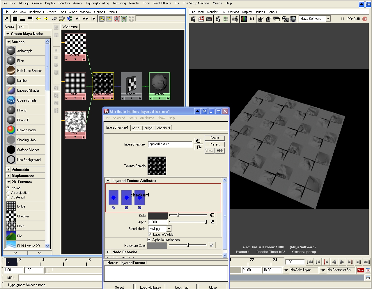

    Buenas. Pues creo que sí se puede usando una Layered texture y poniendo los distintos mapas en modo multiply. Luego puedes conectar los alphas directamente a los blendshapes.
    Te adjunto un setup que hice rápidamente en un plano. Perdón por el pantallazo, pero es que, no cabía todo junto. Suerte.

    De nada, pero a los 10 minutos de publicar me di cuenta de que esto sólo funciona con Bump maps tradicionales, es decir, en escala de grises. Mencionas que lo que tienes son Normal Maps y me temo que ponerlos en multiply te va a servir de poco.
    No sé que modo podrías usar para combinar mapas de normales. Si lo dejas en modo over puedes cambiar de un mapa a otro, pero no sé que resultado te puede salir si tienes varios Normal Maps solapándose con distintos alphas. Inténtalo a ver si te sale. Saludos.

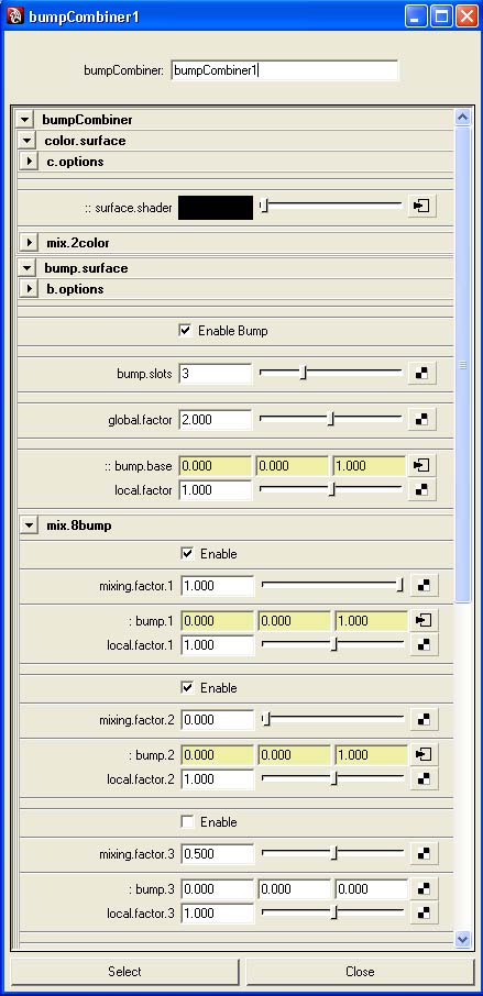

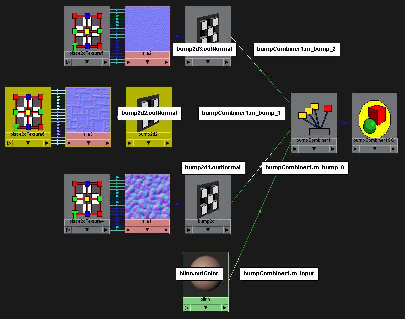

    Hola. No sé si lo habrás solucionado ya, pero por si acaso. Creía que se podía hacer con un Layered texture poniendo las capas en modo de fusión over, pero no lo he conseguido. Funciona a medias, el Bump aparece en el render y podemos pasar de un Bump a otro sin problemas, pero Mental Ray lo interpreta como si fuera un mapa de relieve (un Bump normal y corriente) y no un mapa de normales. Así que nos serviría si utilizáramos mapas de relieve, pero no con mapas de normales.
    Se puede hacer utilizando el Shader de Mental Ray bumpcombiner. Puedes descargarlo de aquí: bumpcombiner.
    Cuando descomprimas el (*.rar), en las carpetas Maya y Mental Ray están los archivos del shader. En los readme, txt tienes las instrucciones. Si tienes cualquier problema me preguntas.
    Cuando hayas acabado te aparecerá en el Hypershade (en la pestaña de Mental Ray) un nuevo material, el bumpcombiner. Crea uno nuevo.
    En el ejemplo que yo he hecho he puesto tres nodos bump2d con sus texturas (mapas de normales). Puedes poner hasta 8 bumps incluyendo el Bump base. En el editor de atributos del bumpcombiner:
Nombre: bumpCombiner_attrib.jpg
Visitas: 140
Tamaño: 98.2 KB
    En surface, shader tienes que enlazar el material de tu personaje.
    Bump, slots: es el número de bumps que vas a linkar.
    global, factor: es la intensidad del Bump final, para subirle la intensidad a toda la mezcla a la vez.
    Bump, base: es el Bump base, el que tiene por defecto tu personaje. Si por defecto no lleva, no linkes ningún Bump aquí. Si lo tiene, enlaza el nodo bump2d correspondiente.
    local, factor: es la intensidad del Bump (el nodo bump2d también lo tiene). En principio, no nos interesa tocarlo.
    En la pestaña mix.8bump aparecen los bumps que vas a ir activando y enlazando. Ejemplo del 1º:
    Activas enable.
    mixing, factor: este parámetro funciona como si fuera una opacidad, es el parámetro que animaremos. Si lo subimos a 1, lo hacemos opaco.
    Bump.1: aquí linkas el nodo bump2d.
    local, factor: intensidad.
    Una vez que tengas todos los bumps enlazados, coloca todos los mixing, factor de estos a 0, ésta será la posición inicial, se verá solo el Bump base, si lo hay. Cuando quieras hacer aparecer un Bump, subes su mixing, factor hasta 1.
    Si tienes varios mixing, factor a 1, se verá una mezcla de ellos, es decir, estos bumps no se tapan entre ellos, pero sí tapan al Bump base. En el momento en que haya un mixing, factor a 1, no se verá el Bump base, ya que lo está tapando. Por eso el Bump base no tiene opacidad, no hace falta.
    Finalmente, pon como material de tu personaje el bumpcombiner. Las conexiones que, al final tengo:
