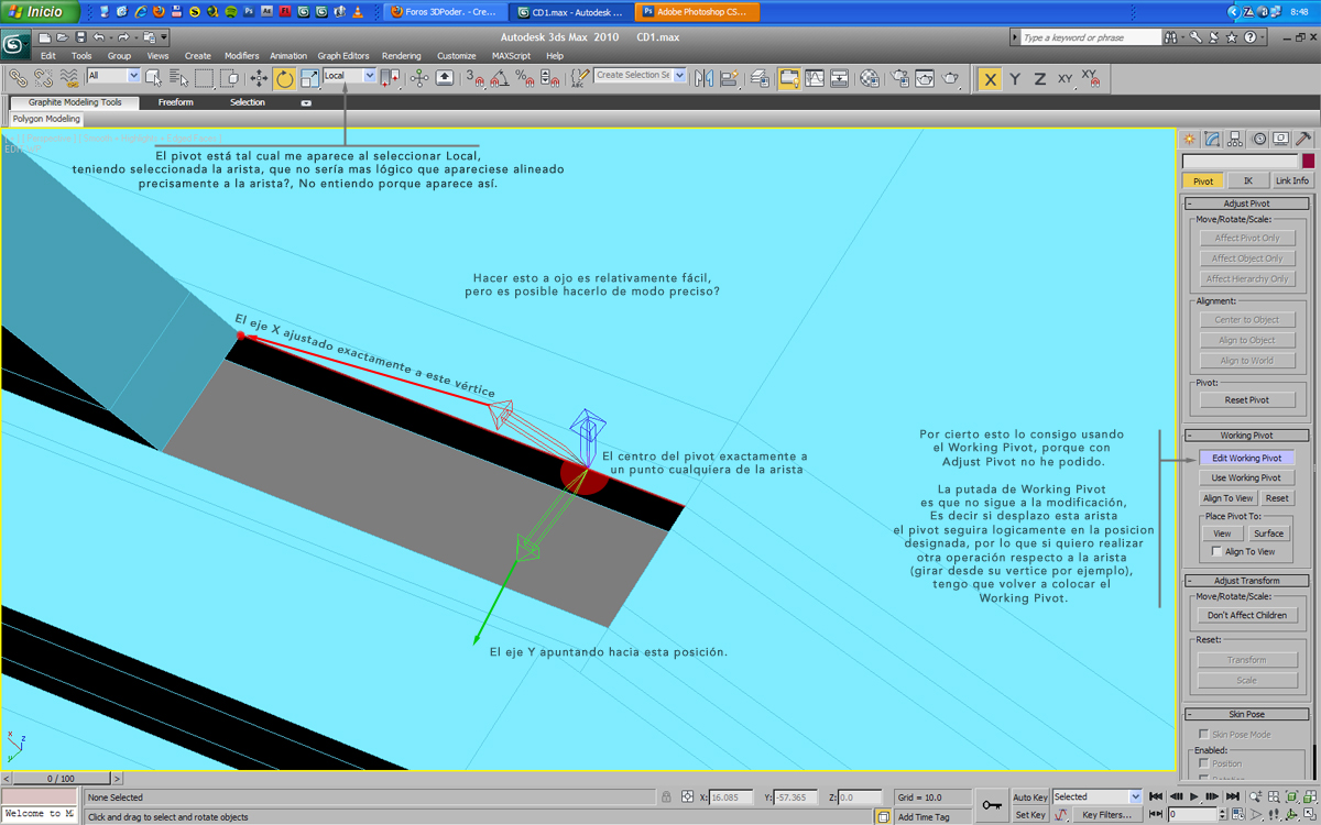

    Bueno el tema es el siguiente. Dudas básica. Quiero posicionar el pivot en una determinada manera, ajustando el centro del pivot a un vértice, el eje x a otro vértice y el eje y diciéndole hacía cuál de los dos lados lo quiero usar.
    Se puede hacer esto? Llevo días intentándolo y buscando y no hay manera de conseguirlo.

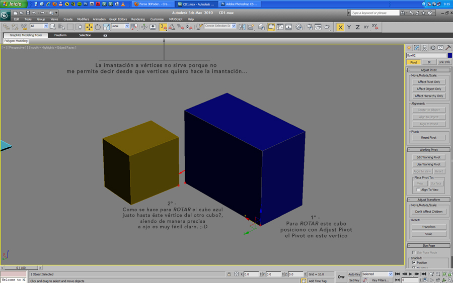

    Lo mismo ocurre si se quiere posicionar un objeto cualquiera. El pivot te lo deja colocar donde tú quieras (vértice, medio de un eje, etc), pero a la hora de rotar, por ejemplo, un cubo, si has posicionado el pivot en un vértice, ¿cómo le dices que quieres rotar el cubo hasta que coincidan exactamente otro vértice del cubo con el de otro objeto?
    Esto en AutoCAD (por si sirve de ejemplo) esta tirado de hacer, pero en 3dsmax no encuentro la manera.

    Dejo imágenes intentando aclarar lo que planteo. Gracias a todos.
    Alinación de pivotí.
    Rotación con precisión?
Nombre: Alinear Pivot.jpg

Nombre: Rotación precisa.jpg
Visitas: 2097
Tamaño: 237.9 KB

    Pues son las típicas cosas que un cadero echa en falta, precisión en las transformaciones. No hay manera de hacer las cosa que quieres así sin más. Quiero decir que no hay un procedimiento estándar.
    Para hacer estas cosas la manera que yo personalmente encuentro más fácil, practica, y sobre todo, precisa es hacerte un tape con el Snap puesto en punto final o vertex, después utilizas ese tape como sistema de coordenadas.
    Sigues teniendo el problema de que no sigue al subobjeto seleccionado, pero menos da una piedra (que si te descuidas te da un cantazo).
    Respecto a lo de las rotaciones es un poco más de lo mismo:
    1. .
    2. te creas una tape del eje de giro al punto de referencia, en tu caso de un vértice al otro de la caja azul.
    3. linkas el objeto a la tape ().
    4. mueves el target de la tape con el Snap del vértice de la caja azul, al vértice de la caja verde.
    Por supuesto este procedimiento se pasa por el forro las restricciones a ejes y toda la vaina, porque lo que manda es el look at del tape.
    Espero que te sirva de algo todo esto.

    Vaya, en serio? No me podía imaginar que max tuviese estas limitaciones, otros modeladores (no sé si Blender), con menos nombre tienes estas cosas solucionadas de un solo plumazo.
    En fin, ya lo he probado y efectivamente funciona, un podo engorroso, pero funciona bien.
    Muchas gracias, no se me hubiese ocurrido hacerlo de ese modo nunca.
