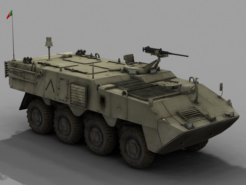

    Bueno tengo un problema con los visores de mi Pandur, me gustaría hacerlos más realistas y me ha estado ayudando Rafa para ver si conseguía añadirle un HDRI para darles mayor realismo, pero al intentarlo hemos visto que algo tiene mi escena que no se deja meter mano en los cristales y siempre me salen verdes. Os dejo una inegn del Pandur con ellos y la escena por si alguien quiere curiosear un rato o ve algo extraño.
    Deciros que no es lo mío hacer cristales.

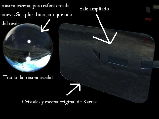

  10. #7
    Resourceful
    Mar 2008
    2,198
    233
    185
    Problema con cristales del pandur
    No, creo que no me has entendido, el HDRI es de calidad el problema es que, al aplicarlo se amplía. El problema no es del material, ni del mapa. Ya que si abro una escena nueva o creo un objeto nuevo este se aplica correctamente como debería de ser, sin embargo, en la escena de Karras no ocurre esto, por eso pienso que es un problema de configuración en la escena o algo por el estilo.
    Creo que será mejor que suba unas imágenes para que se vea con mayor claridad.
    Edito: hay va la imagen.
    Eso es perfectamente normal. Es solo cuestión de óptica. En una esfera estas viendo reflejado una superficie muy grande del mapa de reflexión. En un plano, solo ves una parte pequeña.
    Para que lo entiendas prueba a poner una cámara muy cerca del plano con una Focal muy corta (un Fov muy grande). Estará todo deformado por el ojo de pez, pero veras mucha más cantidad de mapa en el espejo.
    Es lo mismo que asomarse a una ventana. Cuando ves más cantidad de calle? Cuando estas cerca o lejos de la ventana? Pues esto es lo mismo.
    Es verdad, mira al final ya se me ha quitado la duda, aunque aún no sé porque le sale el mapa del revés en la escena de Karras y en cualquier otra sale del derecho.
    Por mi ya está solucionado. Gracias chicos.

    Me daba corte explicarte lo de la esfera Rafa, pensé que se veía claro, si bien la esfera tiene la capacidad de reflejar todo su entorno 360, de ahí, se usen los chupachups esos cromados para las fotografías HDRI. El cristal, al ser plano, solo alcanza a reflejar una parte del mapa. Es lo que te ha explicado Nessito perfectamente.
    De todos modos, sigo viendo ese mapa pequeño, que tamaño tiene el mapa que usas de entorno? No te cortes, mete un panorámico en el formato que uses, no sé. 3000 por 1500, o más.
