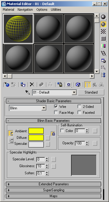

    Para renderizar en modo malla de alambre, en el editor de materiales tienes que, activar la opción wire en el material que le asignes al objeto.

    Tíos. En el apartado de render del 3ds Max (si usáis max, claro) pone la opción force todo wire, y se acabó.

    Pues de la forma que te lo he descrito he hecho yo los míos. En mi galería salen unos cuantos. No llevan ningún AO ni nada des estilo, Scanline y va que arden. Eso si todo negro menos el matrial asignado al modelo, que será blanco y quedan así de chulos. Un saludo.
    Posdata: luego en Adobe Photoshop puedes retocar superponiendo parte del modelo que no este en wire.
