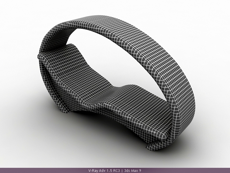

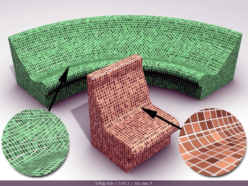

    Hola, soy muy novato en 3ds Max y una de las cosas que más me cuesta es el mapeado de los objetos curvos. Adjunto 2 imágenes con objetos prácticamente curvos donde se aprecia una textura de gresite (básicamente es una textura de Vray con tiles) que no se adapta correctamente. He buscado en tutoriales y en foros, pero no encuentro nada que me ayude con este tipo de objetos. Espero que puedan ayudarme.
    ¿Cuál es la mejor forma de mapear este tipo de objetos? Gracias. Un saludo.

    Bajate tutoriales de Unwraping, entendiendo bien como usarlo solucionas los problemas que indicas.

    El tema del mapeado es cuestión de practicar mucho. De todas formas, para el tema de las superficies curvas te puede venir bien la proyección de Spline, es muy fácil de usar, y funcionan bastante bien.
