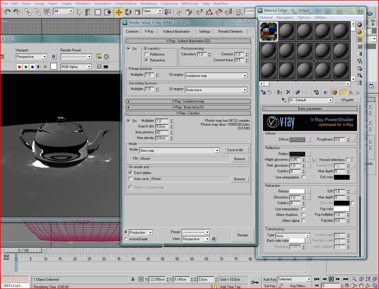

    Vaya vamos por partes:
    -Translucencia: para hacer trasslucencia, tienes que dar refracción. Una vez hayas dado refracción, elige el tipo de translucencia (hard, software o hybrid model) y, en el slot de abajo, dale el color con el que quieres que se transparente. También tienes los materiales vrayfasts, que son materiales Subsurface scatering. Aun así, si quieres hacer translucencia, te recomiendo encarecidamente el Mental Ray.
    Refracción: para ello tenemos que darle un valor que no sea negro al parámetro de refracción (cuanto más blanco, más transparente es). También hay que asignarle el IOR (índice de refracción. Para el cristal estándar es 1,6. Para el agua, 1,3. En la ayuda del 3dsMax te viene un listado con los valores de IOR según el material que quieras hacer.) también dale un poco de reflexión y highlight, un ejemplo de cristal sería el siguiente: refract: blanco puro. IOR: 1,6. Reflect: un gris de valor 25. Hilight glossiness: desbloqueada y con un valor de 0,85. Todo esto depende de si quieres un cristal ácido, un cristal totalmente nítido, etc.
    Causticas: necesitas una fuente de luz. Con una direct se puede hacer. Haz click derecho sobre la luz y abre Vray properties. Asegúrate de la opción generate Caustics está activada. Ahora ve al menú render, la pestaña indirect illumination y activa las cáusticas. Las cáusticas dependen del tamaño del elemento que las genere, de su forma y de la luz. Tendrás que ir probando con el multiplicador de las cáusticas. En la captura que te paso, tal y como vienen por defecto, me han salido, pero ha habido ocasiones en las que he tenido que subir el multiplicador muchísimo (y, cuando digo muchísimo, digo de varios cientos).
    Te paso una captura con el render, el setup de render y el material de cristal. Un saludo.
