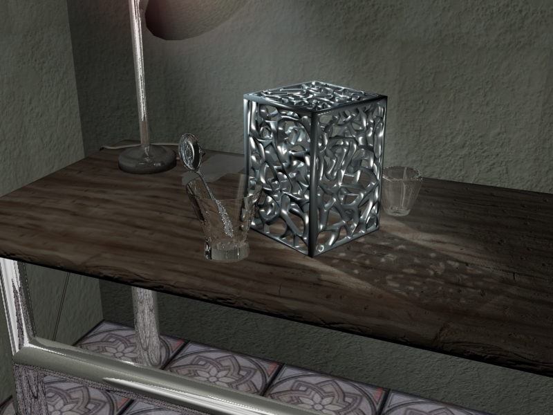

    Aquí les dejo un modelo eche en 3dsMax 8, me demore alrededor de una hora, con los materiales y demás, espero comentarios y ayudas, me gustaría que prestaran atención a el reflejo de la cuchara, la diferente refracción de los vasos(uno de paredes más gruesas) y a el trayecto de la luz, gracias, al modelado del cubo que tiene diferentes agujeros(algo complicado de hacer).

    Hola Kalvin Andrés, creo que has usado el Scanline de max, ¿no? Por que no pruebas con otro motor de render? La imagen ganara muchísimo. Saludos.

    No, utilice el Mental Ray.

    Vaya los reflejos se ven muy picados o pixelados quizás debas ajustar los valores de anti aliasing en Mental Ray para que salga mejor la imagen. Saludos.

    También deberías cambiar la textura de la pared, está muy falta.
