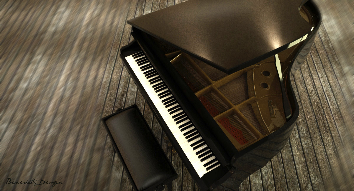

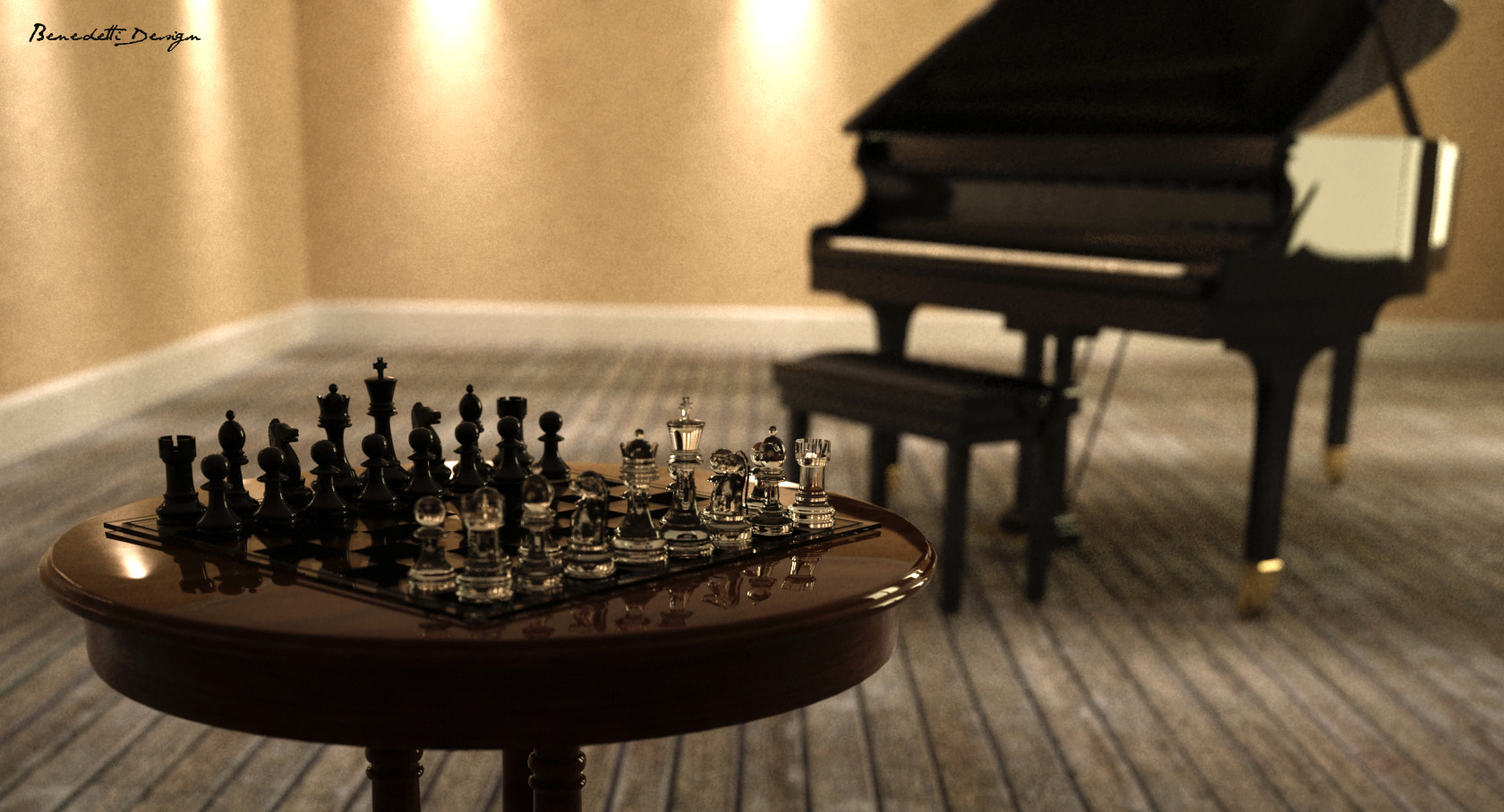

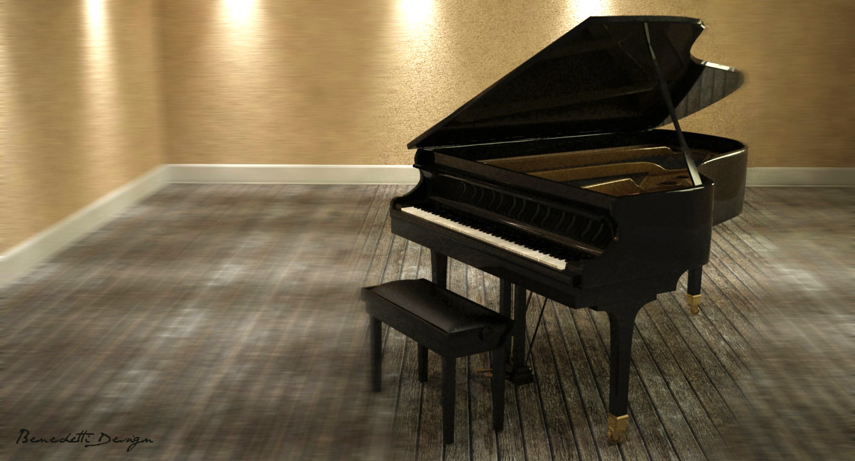

    Bueno, les paso un render, alguna crítica o algo para mejorar? Materiales? Iluminación? Esta en 3ds Max 9, Vray 1.5 y retoque en Adobe Photoshop.

    Hola Rober. El modelado me parece muy bueno, pero creo que los materiales necesitan algo para los reflejos, o algún objecto o alguna reflection map.
    Y también me parece que el oro tiene demasiado Diffuse, pero a lo mejor me equivoco.
    De todas formas, buen trabajo.

    Puede ser, la idea del reflection map me parece que lo voy a solucionar cuando le ponga un entorno diferente al piano, con respecto a la base de las patas, no me gusta no sé qué hacer. ¿alguien tiene alguna idea para lograr mejor realismo en las fichas?

    Falta resolución para ese tamaño de render y. Biseles, hay que biselarlo todo para que no quede tan mecánico. El entorno, pon más cosas para que reflejen, no tienen que ser cosas complicadas, con poner cilindros y esferas es suficiente.

    Estuve haciendo un par de cambios, ya voy a subir el nuevo render.

    Actualizado.

    Te parecerá una tontería, pero, al no tener los pedales, pierde mucho.

    Parece que las proporciones son incorrectas, ¿no? Pues parece muy corto, quizás sea el tipo de ángulo de la cámara, que además hace que parezca un juguete por su tamaño.

    Les comento, el largo es el correcto, esta echo con medidas reales, lo que pasa es que es un piano de cola corta, la caja de resonancia es más alta y más corta de lo común, porque es para ambientes grandes. Y por lo de los pedales, me parece que tienes razón ya lo voy a actualizar, gracias por los comentarios.

    La profundidad de campo es una buena herramienta para jugar con la escala. El uso que le das en la imagen hace que el objeto parezca de juguete, también quizá los materiales. Para un objeto de las dimensiones de un piano de cola real no debería haber tanto desenfoque.
