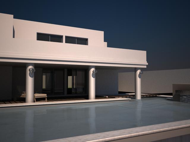

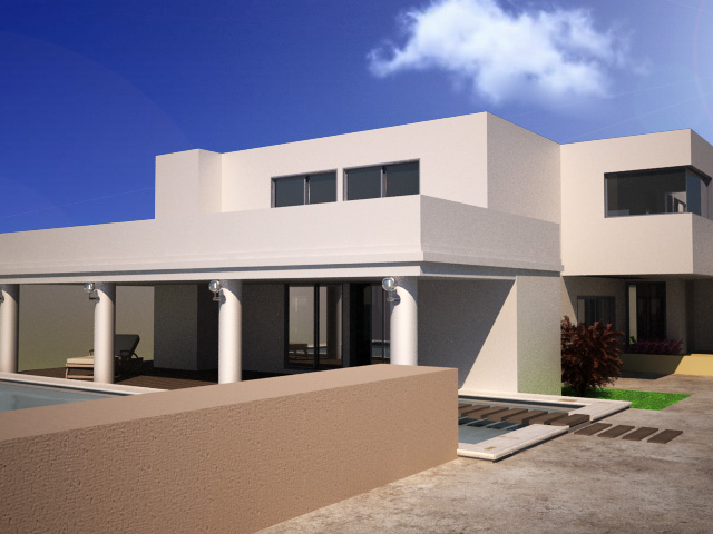

    Hola, soy nuevo en esto y quería saber si alguien me puede dar un consejo, que le falta que le harían no se? Critiquen, desde ya muchas gracias por su tiempo.

    Hola ferseppi, que programa has utilizado y que motor de render? Tiene postproducción la imagen? Así podremos más que criticar ayudarte a que la escena mejore, ya que tiene muchísimo margen de mejora y podrías con un poco más de trabajo conseguir unos resultados muy buenos. Un saludo.

    Hola utilice 3dsMax 2009 y el motor de render que utilice es Vray, no tiene postproducción, estata trabajando y mejoro bastante, ya voy a colgar lo nuevo. Me podrías ayudar.

    Yo te recomendaría que buscaras una imagen en internet, que tenga las mismas características (puede ser de la gente de Evermotion o en este mismo foro) para que te guíes y saques tus propias conclusiones.
    Por ahora debes mejorar la iluminación.

    Viendo que usas Vray. Podrías utilizar o crear un material de agua mucho más realístico viendo que en la primer imagen el agua tiene gran protagonismo. Pero está muy encaminado realmente.
