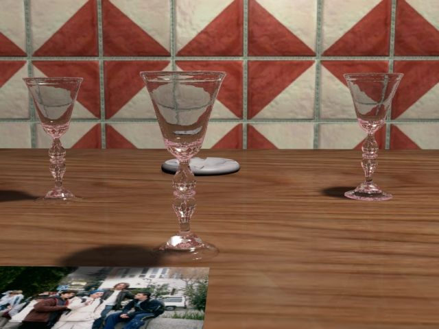

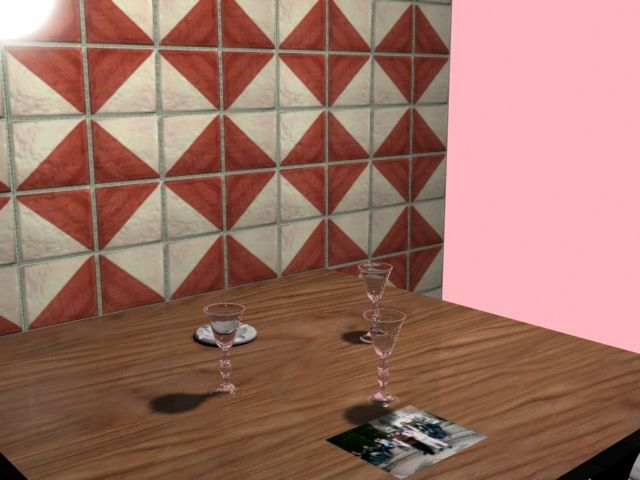

    En las copas se ve un reflejo rosa, y es que, al renderizar el fondo en vez de ser negro es rosa, me podéis decir como poner el fondo en negro.
    Yo creo que es por eso.
    Por favor ayudarme. Gracias.

    Pero es muy irreal ese tono rosa en las copas.

    Ve a render / environment, y desde ahí cambia el color de fondo de la escena. Por otro lado, me parece muy fuerte que te obsesiones con el tema del realismo en la escena sin ni si quiera saber cambiar el color de fondo (en caso de que sea ése el problema que tengas). Deberías revisar tus conocimientos básicos sobre max antes de ponerte a investigar sobre las herramientas más avanzadas (por ejemplo, las cáusticas, para darle mayor verismo a la imagen). Saludos.
