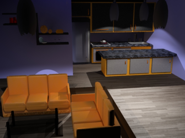

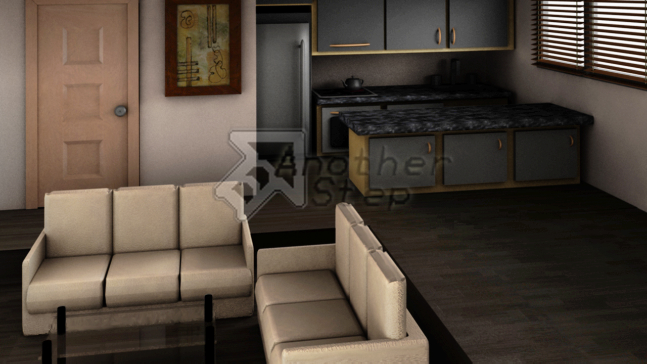

    Hola. Bueno, aquí les dejo un poco de lo que llevo de mi primer render, tengo cosas que cambiarle y algunas texturas no son las finales, pero bueno, lo expongo para que me digan que cambiarle para mejorarla (aparte de la iluminación, que ya sé que está fatal).
    Está hecha con 3ds Max 8 y 2009, Vray 1.5 service pack 2 y un poco de Photoshop (cs3 extended).
    Actualizado 6/9/09 (y dejo la otra fotografía para que comparéis).

    Hola me parece que el modelado de los muebles en general, necesitan una pasada más, esos sillones no se ven nada reales, están muy duros, creo que también podrías buscar otro ángulo de la cámara y por supuesto la iluminación, siempre los primeros renders son los más criticados, eso te ayudara. Suerte.

    Mi primer render era doloroso de mirar, enhorabuena y bienvenido. Por lo menos has currado modelando. Seguro que por aquí encuentras documentación suficiente para ir mejorando día a día. Y seguro que con las críticas puedes mejorar ese render. Saludos.

    Bueno, pues he estado mejorando el proyecto, y os dejo una imagen de lo que llevo.

    Hola me parece que tu trabajo tiene una mejoría aceptable, vamos métele ganas que así lograras.

    Hola. Si, como dice gueko, los primeros renders duelen mucho, claro que en ese momento tu los ves cómo si fueran la encarnación de la realidad.
    Vamos a concentrarnos en el render en sí, no en el diseño ok.
    Algo que veo es la iluminación, un poco obscura, pareciera como si no entrara nada de luz a esa casa, te imaginasí crees que un cliente le gustaría ver su casa como cueva?
    Intenta una luz que entre por la ventana, se verán muy bien la luz fragmentada en algún mueble.
    Los materiales&#8230, algo de brillo, reflejos, cosas simples que realzan mucho el render.
    Y pues muchas felicidades, vas muy bien.
