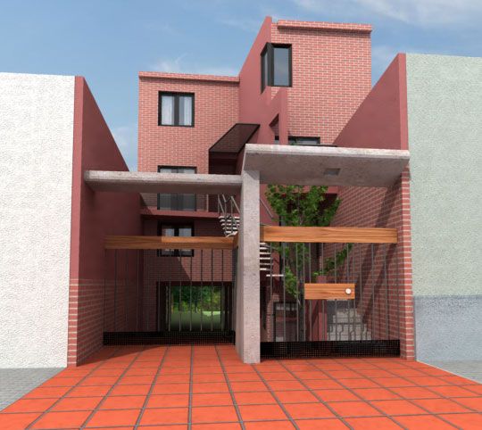

    Esta es una imagen que hice para un proyecto que está haciendo un amigo así que, tenía que ser algo muy rápido ya que era solo una prueba de diseño, es más, ya lo cambió así que, no creo que la siga trabajando, pero igual quería oír una opinión de ustedes sobre que les parece que tendría que mejorar.
    Aclaración: el Bump del ladrillo no es el común ya que es enrasado, es decir, no tiene la junta tomada.
    Estoy usando Viz 4.2 y Brazil 1.0.3. Saludos.

    Pes a primera vista creo que no has usado las luces del Brazil sino las del 3ds Max y parece que no tengas tampoco activados los bounces se ven zonas demasiados oscuras en relación con la intensidad de la luz solar, pero bueno si dices que ya no lo vas a cambiar pues para el siguiente, un saludo Endora.

    Perdón, me equivocó de archivo, ese fue una prueba de iluminación, este es el último.

    Hola. No sé, veo la imagen muy plana y además esa cosa rosa en el medio de las dos zonas de ladrillo me descoloca mucho, no sé si es hacia arriba o hacia la cámara, cambiaría la perspectiva.
    Respecto a la iluminación, la veo bastante oscura, para ser (o parecer) un día muy soleado o despejado (por las nubes) no sé si tienes activado el Sky light, si no es así, te lo recomiendo pues creara un mayor número de matices en las sombras y quizá, algún rebote más parece que solo tuviera uno. Bueno esas cosas.

    Buenas, con respecto a la cosa rosa es un muro inclinado, que al parecer ambos lados quedaron iluminados de la misma manera por lo que no se lo puede reconocer bien, supongo que, cambiando la perspectiva como decís tu se debe corregir.
    El skylight esta activado, tiene 2 rebotes color celeste claro y un valor de 1.4, además hay un foco (sol) de color amarillo a 0.7, que valores recomiendas que suba para darle mayor iluminación de manera que, no quede tan plana? Saludos.

    Yo hay veces que he realizado escenas de hasta 10 rebotes y se nota la diferencia.

    10 rebotes? Guau, no creo que mi pobre carreta soporte tanto, pasaría un día entero renderizando. No sabía que se usaban tantos rebotes, en los tutoriales que he visto nunca utilizan más de 2 o 3. De igual manera intentaré subirlo hasta dónde mi paciencia lo permita. Saludos.
