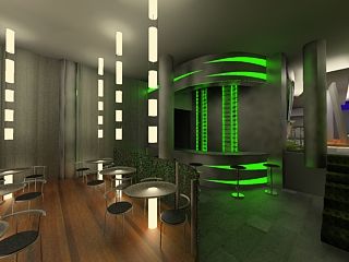

    Buenas, tengo un problema con una escena de interior echa con Vray. Es el tiempo inaudito que me tarda un render de este interior: 12 horas.
    Este es el render y lo acompaño con el archivo en masx de la escena. A ver si me podéis ayudar porque sé que no es problema de mi equipo, sino de una mala configuración me haríais un gran favor si me solucionarais este problema. Muchas gracias de antemano, os pongo una imagen de prueba que hice por que la grande no me cabe aquí.

    Hola. ¿dónde está el archivo de 3ds Max? Por otro lado, los tiempos de render largos se pueden deber a varios factores. Uno de ellos puede ser la configuración de render propiamente dicha, otra la configuración de las luces y otra la configuración de los materiales. Saludos.

    Bueno suponiendo que tengas un Pentium IV los parámetros del render seguro que no son lo que se han llevado el tiempo. A no ser que lo hayas puesto con direct computation a saco, que ya veo que no, o hayas configurado el irradiance altísimo, pero veo que tampoco.
    Así que lo más normal es que tengas bastantes materiales con Glossy y hayas dejado por defecto 50 subdivisiones, es el error más frecuente y lo que hace que los tiempos suban una barbaridad. Saludos.

    Bueno, he visto que tienes muchos materiales con Glossy y en algunos de ellos tienen el número de subdivisiones a 50 lo cual, como te ha dicho Dideje es un valor muy alto.
    También te ayudará a bajar los tiempos de render activar la casilla use interpolation en los materiales con Glossy. Si no lo haces los tiempos de render se disparan.
    Yo he hecho una prueba haciendo lo que te he dicho y aumentando la calidad del Irradiance Map (y poniendo direct computation para el segundo rebote) y me ha tardado el render casi 9 minutos. Saludos.

    Vaya, pues es verdad. Gracias. Me ha bajado a 14 minutos. Muchas gracias.
