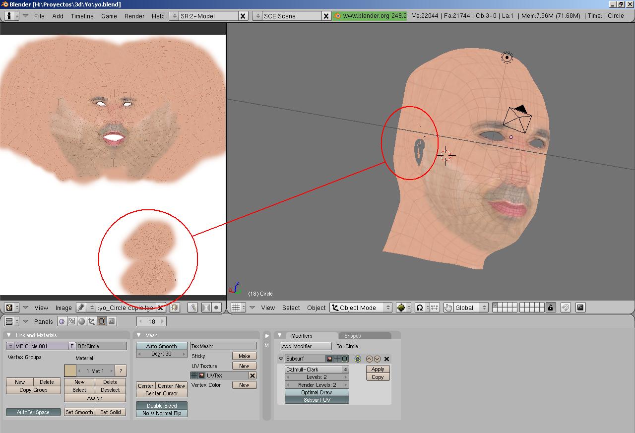

    Buenas. Siguiendo con mi aprendizaje en Blender, estoy intentando hacerme un cutre autorretrato, para seguir aprendiendo a modelar e intentar aprender cómo funciona esto de los mapas UV.
    Mi problema es que he hecho el Wrap del modelo, lo he pintado así rápidamente en el Adobe Photoshop para enredar un poco y ver cómo funciona esto y al volver a importarlo en las orejas no se ve la textura, se ve transparente.
    He intentado buscar alguna solución en los foros, pero no he visto nada (o no he buscado muy bien).
    Las orejas están dentro del mismo objeto que la cara, pero están separadas del resto de vértices.

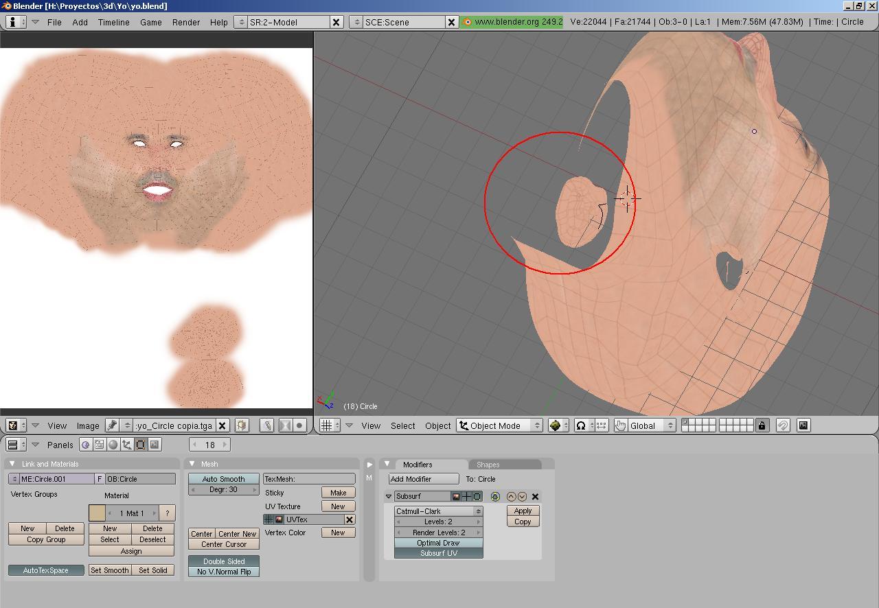

    He visto que si giras el modelo por dentro las texturas se ven transparentes y con las orejas pasa justamente lo contrario, están pintadas por dentro, pero por fuera se ven transparentes.
    ¿Por qué me puede pasar eso?

    A la primera cuestión: ¿has comprobado que las normales de la oreja estén apuntando hacia afuera? Si no es así, en Edit Mode selecciona esas caras y pulsa Control + N.

    Por cierto ángelsan si que era lo de las normales, al pulsar control-n ya me sale bien la cosa. Ya cuando vaya haciendo avances subiré cómo va quedando para que me critequeis/ayudéis a resolver dudas.
