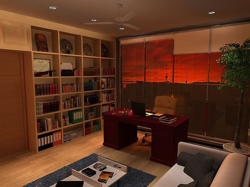

    Hola chicos/as, bueno, hace unos meses que estoy por aquí tocándole las narices a la gente, mientras robo ideas y conocimientos para aprender a manejar el 3ds Max y claro, es muy bonito opninar de los trabajos de los demás sin que nadie vea los tuyos, como estoy de vacaciones voy a crear este hilo, para ir colgando los renders de diferentes estancias de unifamiliar de diseño propio que estoy haciendo para aprender a desenvolverme bien en 3dsmax y postproducción, desenvolverme en espacios, luces y algo de modelado, porque hay mucha librería.
    Los renders no son los finales, pero si una aproximación para que vayan destripándolos y así poder mejorarlos, no se corten y tiren a matar malditos (como me dijeron hace bien poco).
    Este es del pequeño despacho del unifamiliar, 3ds Max 2008+ Vray + Photoshop, lo próximo será el salón-comedor, saludos.

    Cuánta sinceridad, así me gusta. Bueno pues al render lo primero que te diría es que las sombras son muy duras y la iluminación muy plana como para crernos que provengan de las luces del techo.
    Luego hay manchas y fugas de luz por ahí que imagino se deben a unos parámetros de pruebas. Y por último, si hay un atardecer en el exterior, debería entrar un poco de luz por el ventanal y luz además de color rojo como el fondo ¿no? Un saludo y a seguir dándole.

    Gracias por los consejos Rebeca, en la iluminación tienes toda la razón, las sombras son demasiado marcadas y la iluminación muy plana, seguramente, porque he usado Vraylight sin más, las cambiaré por otras más acordes y trasteare con las sombras hasta que queden más reales.
    En cuanto a lo del fondo, me parecía curioso de poner y lo he iluminado con otra Vraylight tintada de naranja apuntandole, pero tenía miedo de iluminar desde el exterior con esa misma luz por si se iba al traste la iluminación interior.
    Habrá que seguir probando y subir la actualización. Saludos.

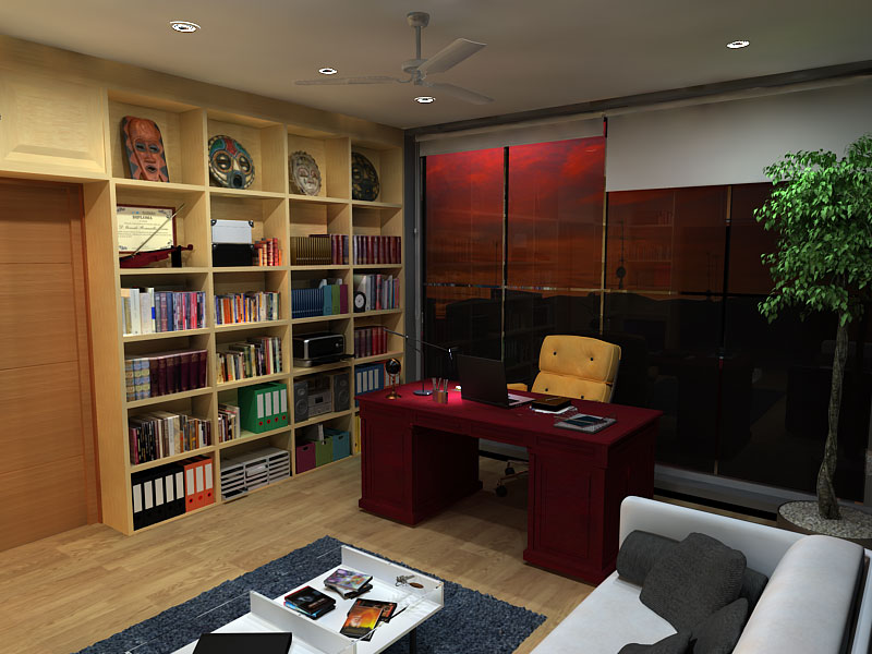

    Aquí subo una actualización de la imagen, llevo un par de días trasteando con las luces y creo que por el momento he conseguido dar un enfoque más realista a la iluminación, tengo fugas de luces y sombras que tengo que corregir, pero el resultado final está más próximo.

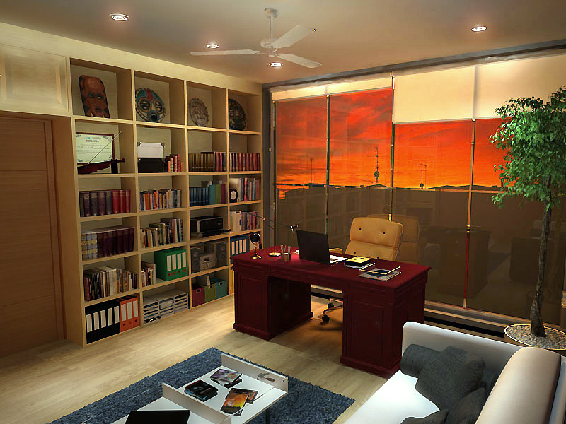

    Al final he decidido hacer un poco de postproducción en Adobe Photoshop, creo que el resultado es bastante aceptable, si alguien quiere aconsejarme algo, lo agradeceré, porque llega un punto en el que de tanto mirar la imagen ya no la ves. Saludos a todo@s.

    Hay algo extraño en el material del vidrio o en el envirmoent map que colocas en el fondo. Ese perfil edilicio debería tirar más a negro. No se te conviene quitarle un poco de reflejo al vidrio. La imagen mejoró bastante, lograste crear una atmósfera que antes no había, pero ya te digo creo que ese detalle se veía mejor en el primer render.

    Fíjate la diferencia del color de esos edificios oscuros en el fondo. En el paño superior es un negro saturadísimo y en el paño inferior es diferente. Creo que deberías intentar que te quede todo como en el paño superior.

    Gracias matíasr, la verdad es que la imagen de fondo, no es la mejor para este tipo de pruebas, pero es lo mejor que encontré para salir del paso con la iluminación interior, el planteamiento era poner algo para experimentar con la iluminación interior, más adelante modelare un exterior ajardinado que quedará mucho mejor, (eso espero), gracias por tus comentarios, tienes toda la razón.

    Hola, después de ver la primera imagen y la última que has publicado, para mí está mejor la que pusiste primero, la iluminación de esa imagen es muchísimo más real que la última que has publicado, en la primera imagen las sombras son más reales, la iluminación es más creíble, que tiene fallos y que son mejorables, sí, pero para mí la iluminación de la primera imagen está más conseguida que la de la última, si te das cuenta en la última imagen la estantería parece como si tuviera luz propia, porque las baldas no arrojan sombra, la mesa que tienes en el centro, la mesa baja con los DVD, esos DVD parece que están encima de una pantalla de luz, el sillón tampoco es creíble, tiene como una auto iluminación que parece que el cojín casi está volando, esos problemas en la primera imagen no los tenias, aparte de problemas de antialiasing que tienes en las 3 imágenes, también tendrías que mirar el cristal de la mesa que hay junto al sillón porque el cristal, sabemos que está ahí, pero no parece cristal, está muy transparente y hay veces que no se nota. Un saludo.

    Gracias Franhegar, en un principio yo también quede convencido de que la iluminación de la primera imagen es como más real, ya sabes cómo va esto y para gustos los colores, pero Rebeca removio mi opinión con otro criterio que vi lógico, seguramente la primera imagen con los fallos que has pillado corregidos ganara mucho más, además utilice paneles de luz Vray y no luces puntuales para los halógenos, con lo que el realismo de esa iluminación, tampoco está muy conseguido, como prueba de iluminación, me ha enseñado mucho, gracias por opinar.
