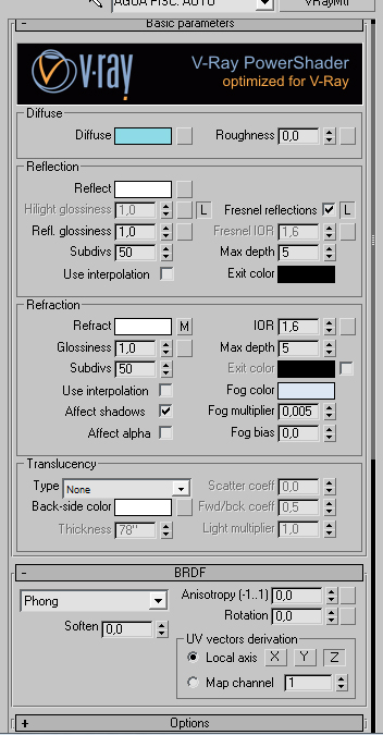

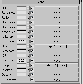

    Hola de nuevo. Muchas gracias a todos por sus comentarios, en lo que tenga un tiempo me pondré a corregirlo según sus sugerencias. (rapphiu) en cuanto al agua usé un vratmat después de probar un rato llegué a eso, anexo les coloco los parámetros.

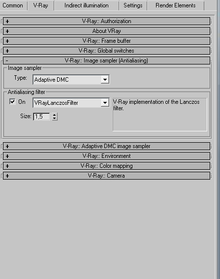

    (Franhegar) gracias por las sugerencias con el desplazamiento, en cuanto al césped si se levantó un poco al utilizarlo, en cuanto al muro de piedra toda la razón, a veces cuando nos pegan las horas delante del ordenador solo queremos darle a render y se nos pasan esos detalles. Mi pregunta es, he probado hacer desplazamientos en geometrías pongamos de ejemplo un cubo, en donde la textura en los bordes se corta, dezplaza, pero queda una línea (como grosor) de separación, obviamente eso no está bien, realmente no sé qué me está faltando para que suceda eso, si alguien puede ayudarme lo agradecería mucho. En cuanto al antialiasing estoy usando adaptative dmc, y vraylanczos filter. Me he acostumbrado a usar estos parámetros, pero sinceramente no he logrado controlar para evitar eso que dices que le falta a mi render, de nuevo si podrían guiarme en este asunto.

Nombre: mat_agua.jpg
Visitas: 308
Tamaño: 145.5 KB
ID: 111314   Clic en la imagen para ver su versión completa.
Nombre: mat_agua2.jpg
Visitas: 363
Tamaño: 97.0 KB
ID: 111315   Clic en la imagen para ver su versión completa.
Nombre: antia.jpg
Visitas: 320
Tamaño: 99.0 KB
