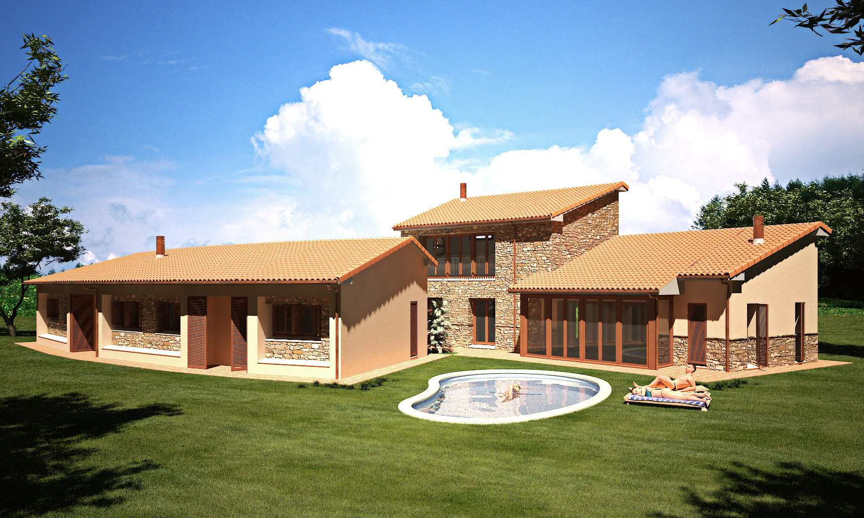

    Este es mi último render, se aceptan todo tipo de críticas. Modelado en AutoCAD architecture, 3ds Max con Vray y poco de Photoshop. Un saludo.

    Hola, se ve bien, me gusta la iluminación, para mí esta conseguida, lo único que veo un poco raro es la escala de la chiquita que está en la piscina, comparado con las dos personas que hay tumbadas se ve fuera de escala, también hay una cosa en la cubierta de la derecha, parece que no coinciden las tejas y se ve algo raro. Un saludo y buen trabajo.

    Gracias por tus comentarios, es curioso lo de la escala de la chica de la piscina por que fue lo primero que me llamó la atención al sacar el render y lo comprobé, por que a mí también me pareció que estaba fuera de escala, pero no es así esta correcto, así que, debe ser una ilusión óptica de la refracción del agua creo.
    Lo de las cubiertas, es cierto, debería haber limahoyas, ya que el volumen no es continuo sino que se abre en abanico, y hay varios Faldones, pero pensé que no se notaría tanto, quizá lo arregle, por que falta el ok del cliente, gracias otra vez.

    Que tal amigo me gustó mucho elpasto está muy bien logrado, podrías decir comolograste paso a paso? En hora buena.

    El césped está hecho con displacement, y con un mix de varios mapas de césped para el Diffuse, es bastante clásico la verdad.
