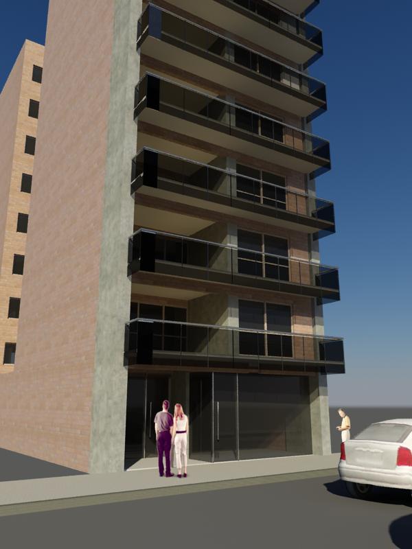

    Hola amigos, les comento que soy nuevo en el foro. He aquí mi problema este es un edificio que estoy haciendo, usando promaterials y Daylight system (mr Sun Mental Ray Sky).
    Y los materiales me salen descoloridos o muy claros.
    Espero puedan aconsejarme.
    Desde ya, muchas gracias.

    Tiene pinta de ser la gamma, debes corregir la curva que se aplica a los mapas, contrastándolos.

    Gracias por la respuesta, pero soy nuevo en Mental Ray, me podrías explicar cómo? Gracias.

    Que suerte que encontré este comentario, a mi me está pasando lo mismo, estoy usando el Mental Ray Mental Ray Sun -mrsky y me está apareciendo los colores muy claros, alguien nos puede decir cómo solucionarlo? Yo también soy nueva en esto, y la verdad no sé cómo solucionarlo, gracias.

    El problema que tienes amigo es de la calidad de los materiales y de las texturas, es con la práctica como lo mejoraras, usa mejor los Arch & Design son los materiales de más calidad de Mental Ray, también puede ser que tengas configurada el Mental Ray Sun sin exposición, usa Logaritmic exposure o prueba con otra, te paso el enlace de un tutorial de Mental Ray Sun de Evermotion y práctica con él. Saludos. http://www.evermotion.org/tutoriales...5-sky-and-sun-.

    Yo las texturas que uso son la que trae el mismo programa 3ds Max 9.0 no bajé otras, están todas en formato (*.jpg), vos decís de bajar otras texturas para el Mental Ray? Y otra consulta? Vos decís de utilizar mejor Arch & Design para cagar las texturas en Mental Ray? Porque utilizaba architectura, será por eso que sale clara la imagen/?

    Exactamente mírate tutoriales sobre texturas y trabajarlas, los Arch & Design son los materiales de más calidad de Mental Ray para materiales arquitectónicos, se usan otros, pero para otras utilidades, pero los propios Arch & Design tienen presets de agua, cemento, son para mí una pasada, mírate ttos en la página que te he pasado.
