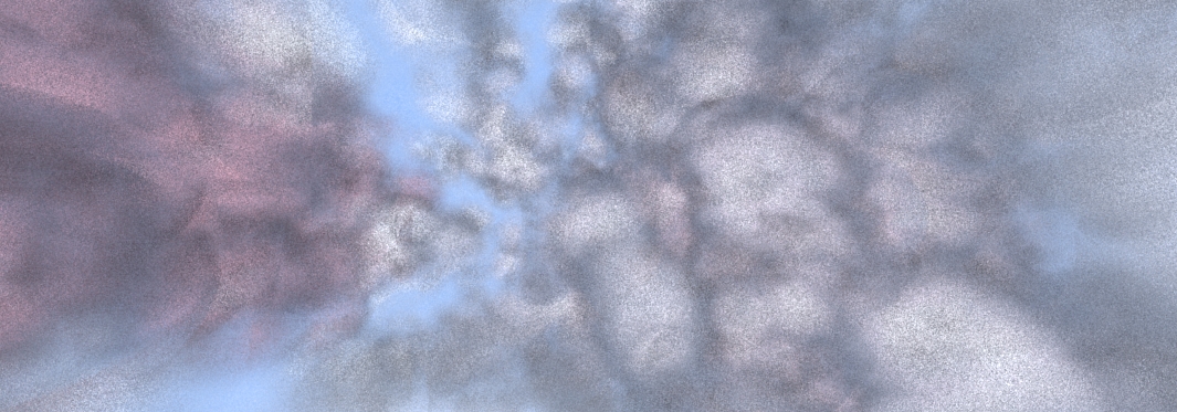

    Gracias Bkeping. Eso es lo que hice. Me estoy pegando con los parámetros. Me lo paso pipa cambiándolos, pero tengo que pulir bastantes cosas. De momento, no he conseguido sacarle el ruido horroroso que tengo.
Nombre: pruebanube3.jpg
Visitas: 106
Tamaño: 309.9 KB

    Interesante el efecto, trate de duplicarlo, pero no puedo, nunca había visto eso, ahí si me quedo sin saber que es o a qué se debe.

    Vaya, creo que tienes la frecuencia del noise muy alto, y hace que se genere el pattern de ruido.

    Gracias por responder hori hjm, pero he encontrado ya la solución. Era bastante simple: un problema de medidas. Al trabajar en centímetros, las nubes eran pequeñas, el noise se acentuaba mucho más. En las nubes grandes, también hay noise, pero se difunima. La ventaja de haber tenido este error tan tonto, es que he aprendido bastante sobre los parámetros, así que, si quieres tener ese efecto Bkeping, sólo tienes que hacer las nubes pequeñas.

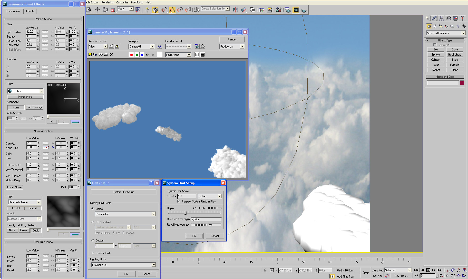

    Hola, voy a volver a dar vidilla a este mensaje de Afterburn con mi duda. Stoy aprendiendo con el Afterburn 4 para 2010 y por ahora va bien, pero a la hora de crear nubes no consigo saber cómo generar esa neblina que sale de cada bola de partícula, no sé si me explico.
    Las nubes me salen más o menos bien, pero los pompones demasiado definidos y me gustaría saber controlar la neblina esa que sale de cada pompon.
    Al principio pensaba que era tema del fallof, pero tokateando no consigo nada.
    Aquí os dejo un ejemplo de lo que me gustaría conseguir.
    Aquí os dejo un ejemplo de lo que llevo.
    Espero que alguno me podáis ayudar.

    Pues por lo que veo, para mí tienes que tocar el Shading type a Lambert, el light scatering en rayleigh, para quitar eso azul cambia el ambient color (yo prefiero) a key mode y dale un color gris muy próximo al blanco, le subes el radio a las esferas, le subes el noise size y juega con la density, ten en cuenta que el noise size es proporcional al tamaño de la esfera, por lo menos en forma visual, y fíjate que el ejemplo que has publicado de lo que querías lograr tiene esferas bastante grandes. Saludos, tenenos al tanto.
