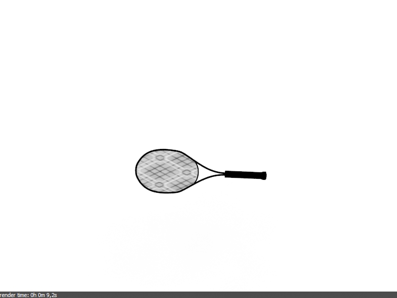

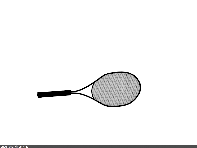

    Hola Bkeping, siento no haberme expresado bien anteriormente, a ver si puedo explicarlo mejor. Sobre la primera pregunta, te adjunto 3 imágenes para que veas cual es mi problema.
    En la primera fotografía, he señalado en rojo cual es mi problema, y es que dentro de la raqueta, no quiero que se vea esa forma, me gustaría que fuera algo homogéneo, que se vieran las rejillas sin esa cosa blanca, no sé porque sale.
    En las otras 2 fotografías, es para que veas que entiendo cómo cambiar el tamaño de la rejilla interior (de ese rombo blanco), pero no sé cómo cambiar el tamaño del rombo ese, o lo que pueda hacerse, para que no salga.

    Por lo que veo en la imagen de la raqueta, creo que el problema está en como has pintado/manipulado la textura. Si quieres aumentar o disminuir la repetición de la textura puedes hacer dos cosas, modificar el tiling del bitmap o bien modificar el uwmap.

    Perdona, se me pasó completamente decirlo, uso 3dsMax con Vray. Gracias oni, sinceramente no había tocado nunca el uwmap, pero he buscado por dónde está y cómo se usa y me ha solucionado el problema.
    He echo el mapa más grande y dentro de el, he multiplicado las rejillas, así que, ya no se ve esa zona blanca. (como se ve en la imagen).
