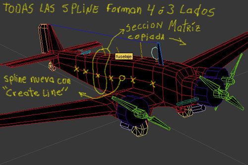

    Concretamente cada cara debe tener 3 o 4 vértices máximo o no las creara, los vértices realmente no se sueldan, pero debes asegurarte que estén unidos y las Snaps van de perlas para eso como te ha dicho Juanjo. Saludos.

    No entiendo bien la disposición de las Splines, pero tal vez el problema sea que debes asociarlas antes de empezar a unir vértices y aplicar el modificador superficie. A ver si es eso.

    A mí me parece que el amigo Supert tiene razón, para que el surface funcione las Spline tienen que pertenecer al mismo objeto, y puede que sea eso lo que no estés haciendo bien.
    Lo que te recomiendo es esto, crea un rectángulo 2d, de esos que ya vienen hechos, y a ese aplica un surface, como es lógico te tendría que funcionar a la perfección, de todos modos una de las cosas buenas que tiene el surface, y es como yo trabajo, es que puedes activar show end result, entonces si tu vas creando Splines y moviendo vértices veras en tiempo real cómo se crea el objeto y si hay o no problemas. Saludos y a darle caña.

    Cierto, antes de aplicar el surface debes asociarlas todas para que formen una única Spline.
