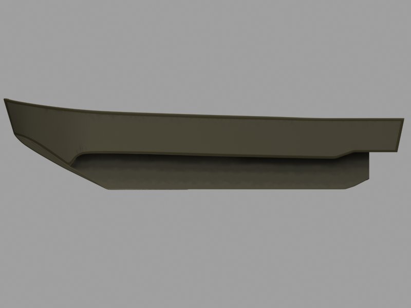

    Un trastillo alemán de la 2ª guerra mundial, empezando el casco. Éste tiene sorpresa, así que, el que lo conozca que no lo diga. Así variamos un poco y vamos haciendo otras cosas.
    No tiene cañón, oh. Ni una ametralladora siquiera.

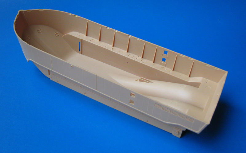

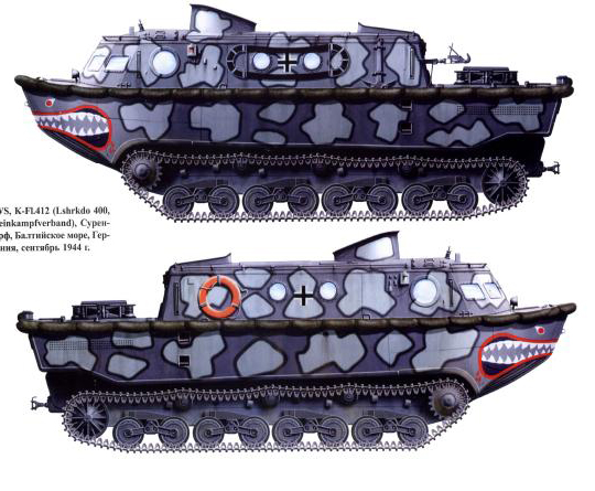

    Sinceramente no es lo mío lo de los cascos, éste tiene buena pinta para haberlo hecho a base de blueprints y no de costillas. El problema vendrá a la hora de hacerle el boquete de las hélices, una especie de túnel dentro del casco. Estaba probando sistemas y me he decantado por hacerlo todo de una pieza y suavizar luego.

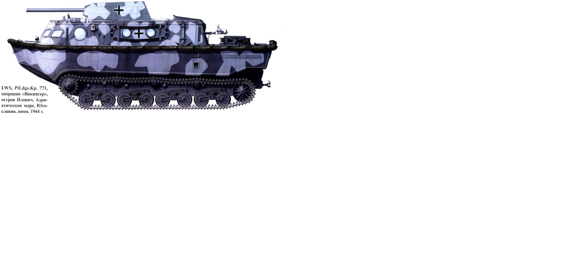

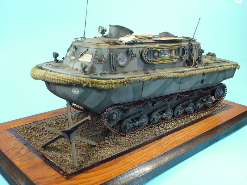

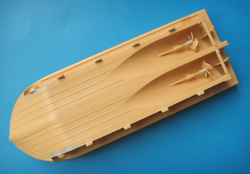

    A esto me refiero. Son fotografías de referencia de la maqueta. El casco ha salido más o menos bien, quizás algún pliegue que luego se tapara.

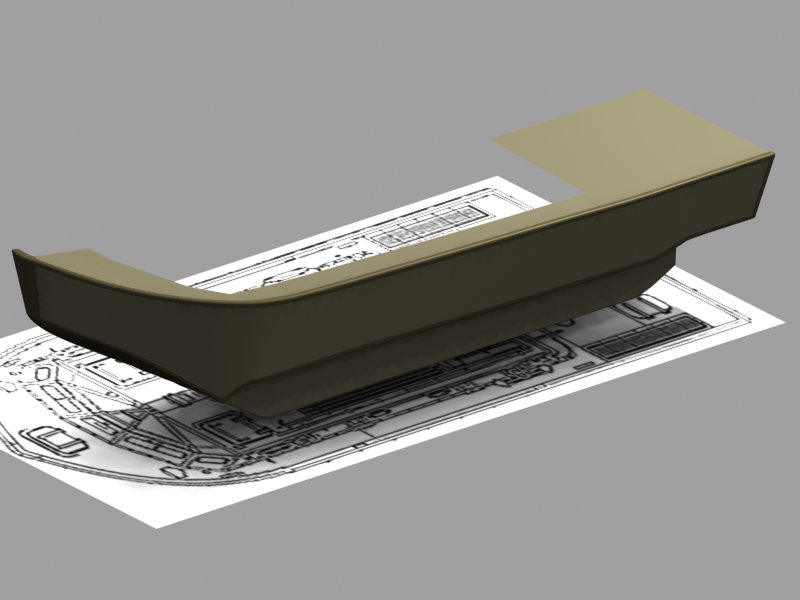

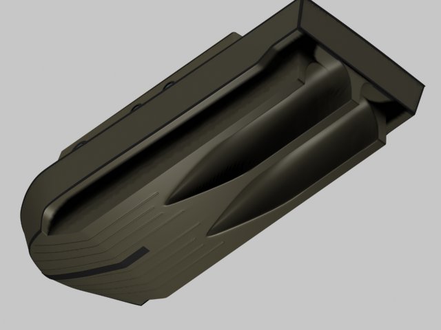

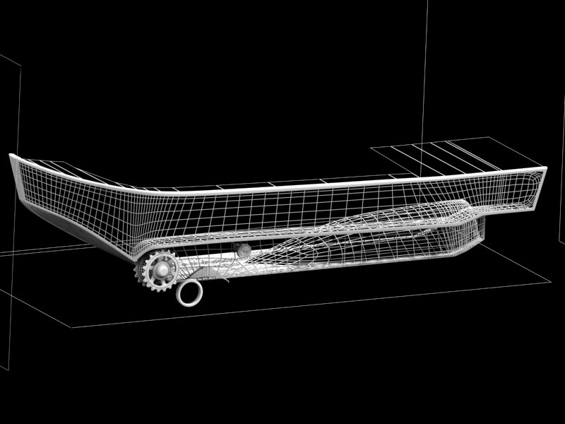

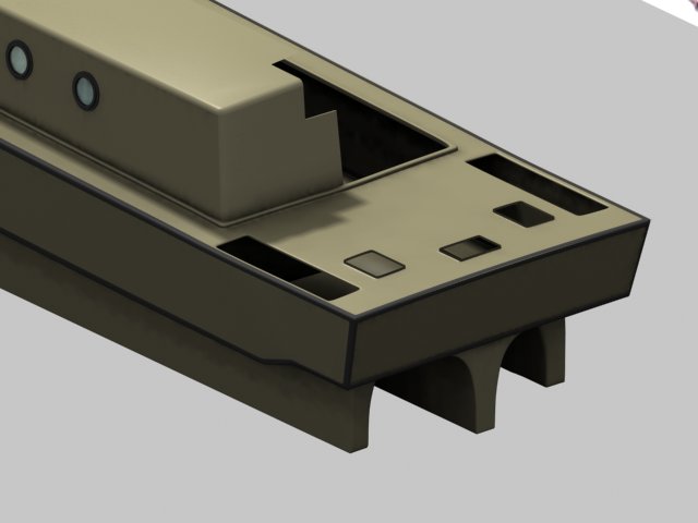

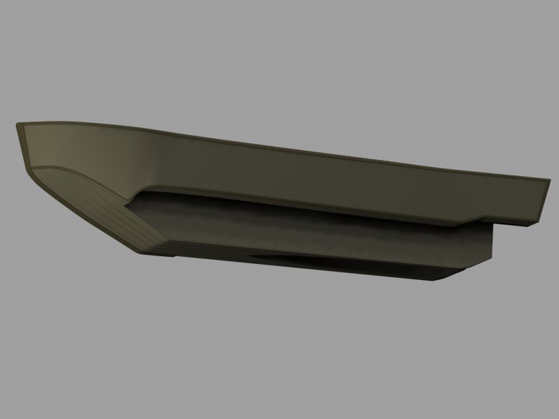

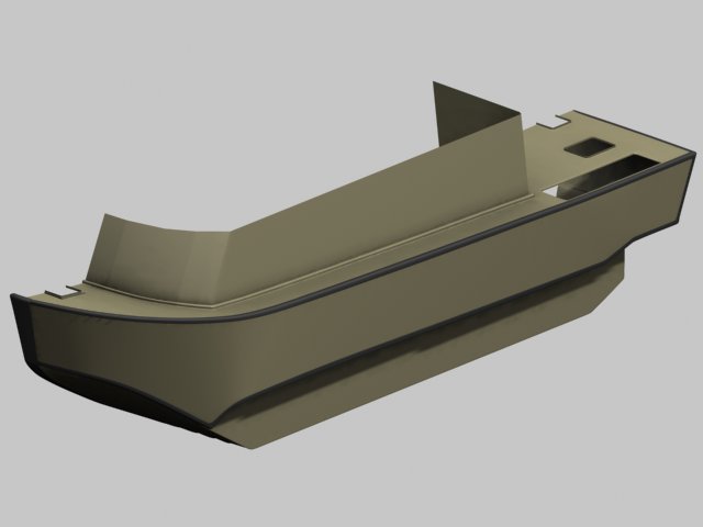

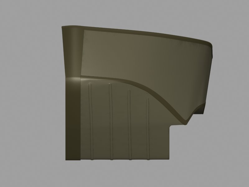

    Bueno, aquí estamos otra vez, después de una gira por Italia viendo monumentos de todo tipo y con ampollas en los pies, seguimos con el trasto este.
    Unas vistas del casco, que seguro que es una chapuza, pero no doy más con estas cosas.
    Ah. Y la sorpresa después.
    Estoy haciendo la mitad porque es simétrico total, excepto la roda que la he hecho entera, para que no se note mucho la unión. Después subiré unos wires, porque ya me he metido con los bajos.
    Posdata: ese hueco es donde va la hélice y el timón al final del túnel.
    Venecia, una maravilla, os lo aconsejo, pero procurar que no se os caiga la maleta al canal. Se moja la ropa.
    Miniaturas adjuntas Miniaturas adjuntas Wip 4.jpg   Wip 5.jpg   Wip 6.jpg   Wip 3.jpg

    Welcome tío, el casco se ve bien, pero he visto un par de detalles, eso sí, minúsculos, pero que parecen raros. No sé si son las sombras o es un fallo en la malla. Se ven en el primer y cuarto render. No digo cual es exactamente para ver si alguien más lo nota.
    Bueno un saludo, y a meterle caña.
    Mar 2003
    5,539
    Land wasser schlepper para los amigos lws
    Ya sé a lo que te refieres, en el primer render puede que sea la luz, pero el suavizado me juega malas pasadas. Justo donde hace la curva me hace un efecto raro y donde se acaban los nervios también. No sé a qué se debe, porque creo que está bien la malla, pero ahora la subo para que la veas.

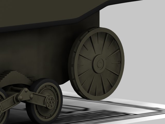

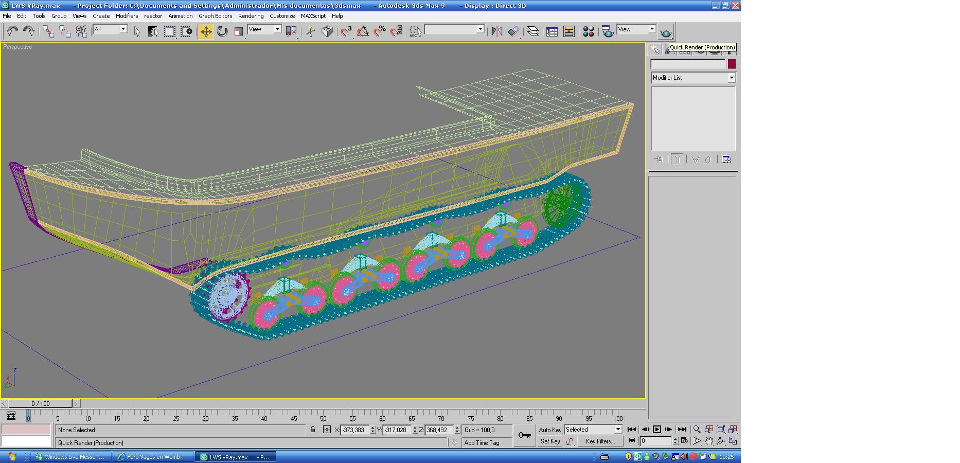

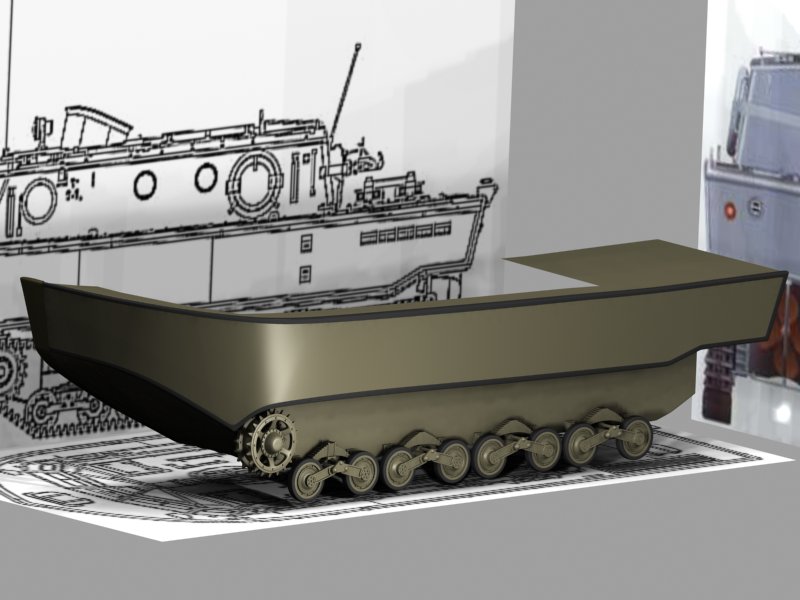

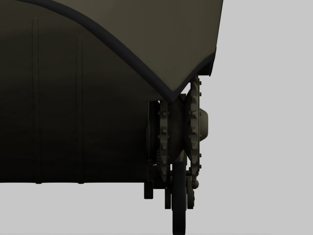

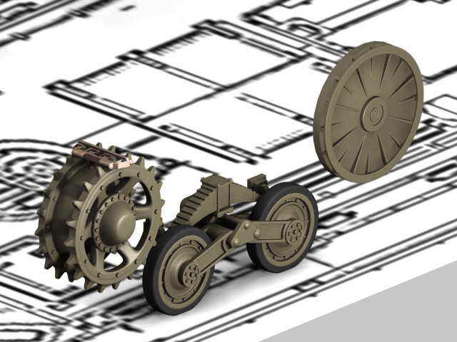

    Aquí las motrices y modelando el rodaje, tiene un aire al del pziv, pero sólo lleva una hilera de ruedas que van en un canalillo de la oruga, entre dos filas de dientes.
    La sorpresa es que lleva un tren de orugas.
    Miniaturas adjuntas Miniaturas adjuntas Wire 1.jpg   Wire 2.jpg   Wire 3.jpg   WIP 8.jpg

    Este es el tren de la versión late o tardia, la early y la media, tenían una motriz de una sola corona que iba en medio de la oruga, se ve que no les gusto el invento y se decidieron por una clásica, la oruga sirve para ambas versiones.
    Faltan las sujeciones a la ballesta y copiar la rueda en el otro extremo de la ballesta con su brazo, vamos algo simple. Van cuatro a cada lado, luego la tensora y ha modelar el eslabón.

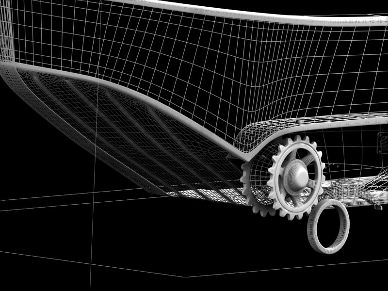

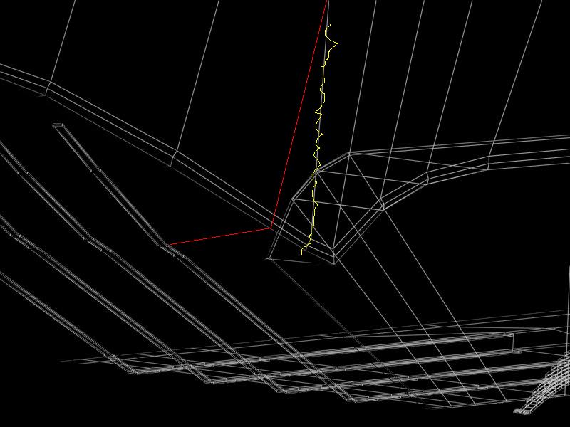

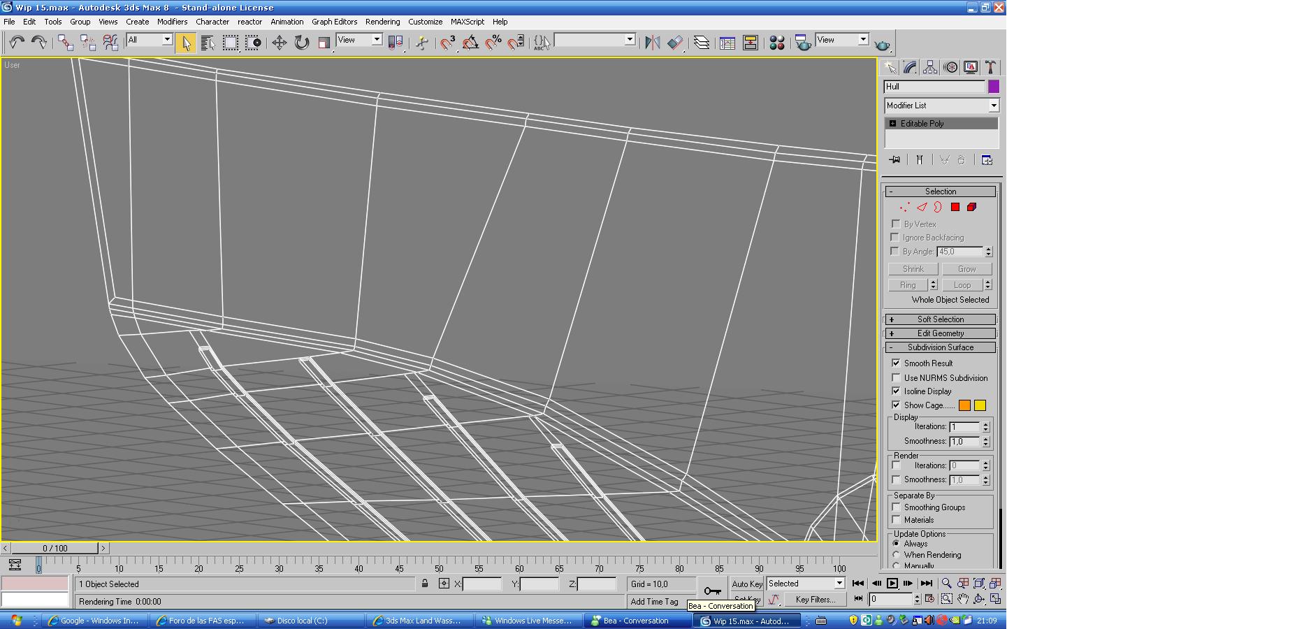

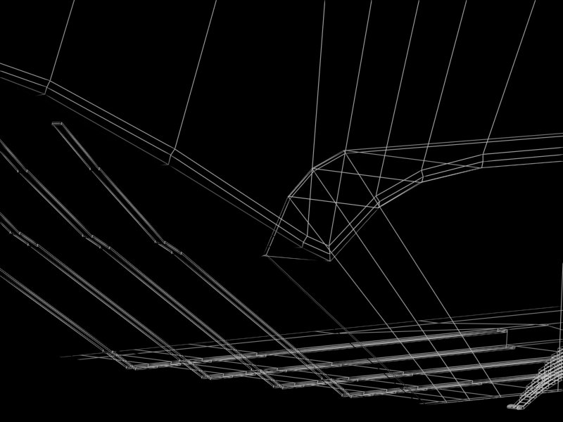

    En la parte de la proa sé que pasa algo por los nervios, se ve que lo he independizado mucho, pero no se nota, ya que va cubierto con la borda. Pero en el otro en la esquina del lateral, si que parece notarse, pero yo veo bien la malla, no sé que hacerle ahí, aunque una vez texturizada creo que no se notara tampoco. Te dejo los dos wires en Low.
    Mar 2008
    2,193
    A ver prueba con esto, es solo orientativo, puede que alguna cosa siga viéndose mal o empeore.

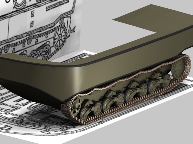

    Agradecido a Rafa que me ha retocado el casco, había hecho un berenjenal de aristas en el que me había perdido hasta yo mismo. Ahora tiene mejor pinta. Gracias Rafa.
    La corona de la motriz la he reconstruido entera (había usado la del Nashorn), pero da la casualidad de que ésta tiene un diente más. Así he ahorrado polígonos también.
    El tren ya está a falta de la tensora, así que, me pondré con el eslabón y ha modelar bien la cubierta, dándole el abombamiento típico de estos trastos.
    Tengo la duda de panelarlo a base de modelado o de textura, porque la oruga creo que se va a disparar.

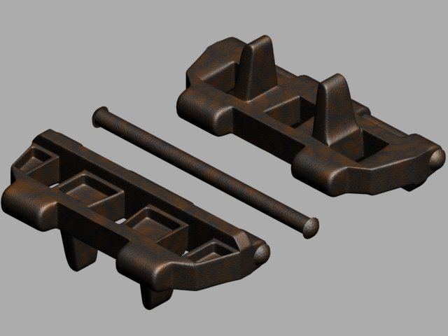

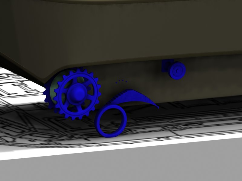

    Bueno aquí el eslabón de la versión late. Hubo dos versiones de orugas, los primeros sólo tenían una rueda (suelen llevar los tanques dos coronas) y en las versiones late, ya les pusieron algo más normal del tipo pz IV, así que, tuvieron que hacerles una oruga que se adaptara a las dos versiones. Tenían los orificios típicos de las dos coronas, pero le realizaron un tercero en medio para los modelos más antiguos. Así se les salía menos, por lo visto. Son unos 1880 polys con el bulón, está en Low, un poco mucho, y renderizada con un valor del 2 de suavizado para que quede bonito, ya veremos cómo tira el modelo completo.
    La tensora ya está acabada también, es muy simplóna y maciza de hierro. El trastillo se usaba de transporte y logística.
    Rafa te dejo una vista de cerca de los remaches que lleva, solo puedes apreciar bien en la maqueta.
    Miniaturas adjuntas Miniaturas adjuntas Wip eslabon final.jpg   Wip tensora.jpg   cb35015d02.jpg   cb35015d09.jpg

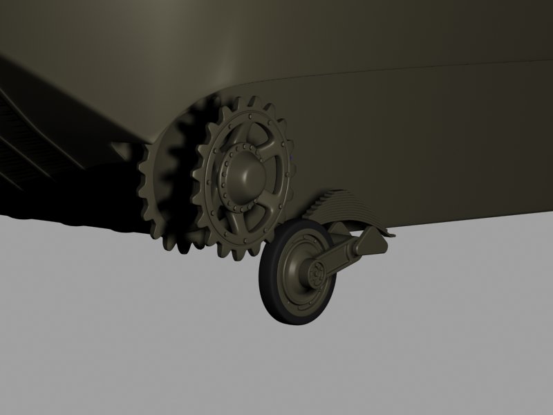

    Aquí la nueva motriz, más ensanchada, aunque si la ensancho más mejor, para que la oruga quede más saliente, aunque es de ancho estrecho, me falta hacer los rodillos de vuelta, así que, me pongo ahora.
    Una vista del conjunto a falta del soporte y rodillo de vuelta.

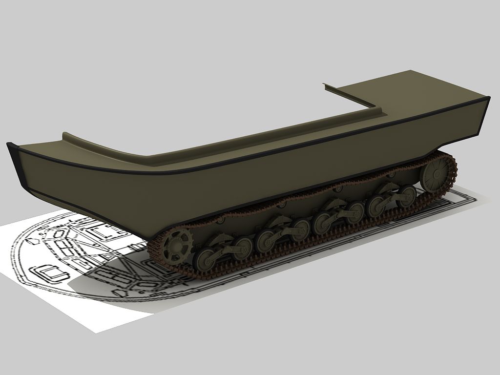

    Oruga acabada.

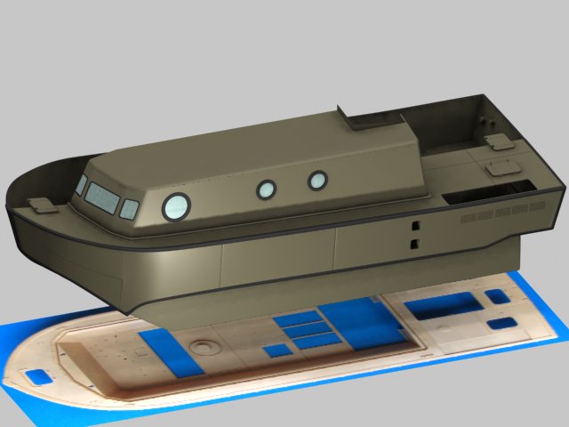

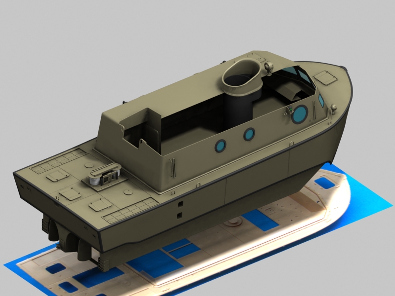

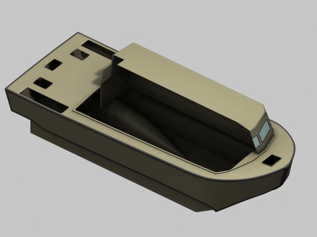

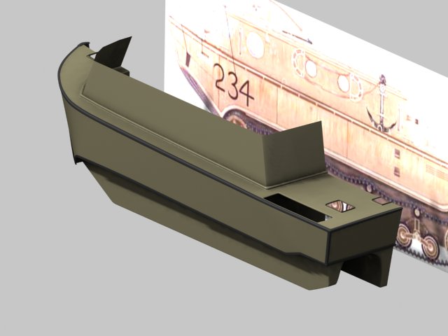

    Ya con la cubierta, primero haciendo la intraborda, después haremos los boquetillos, de ahí sacaremos la cabina.

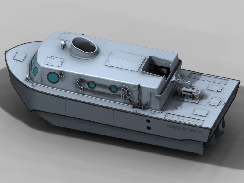

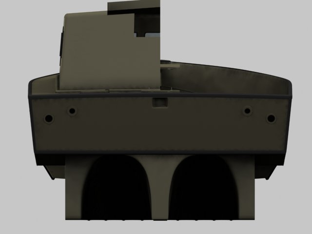

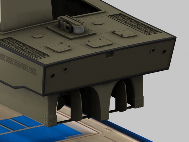

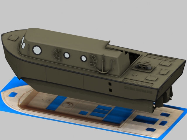

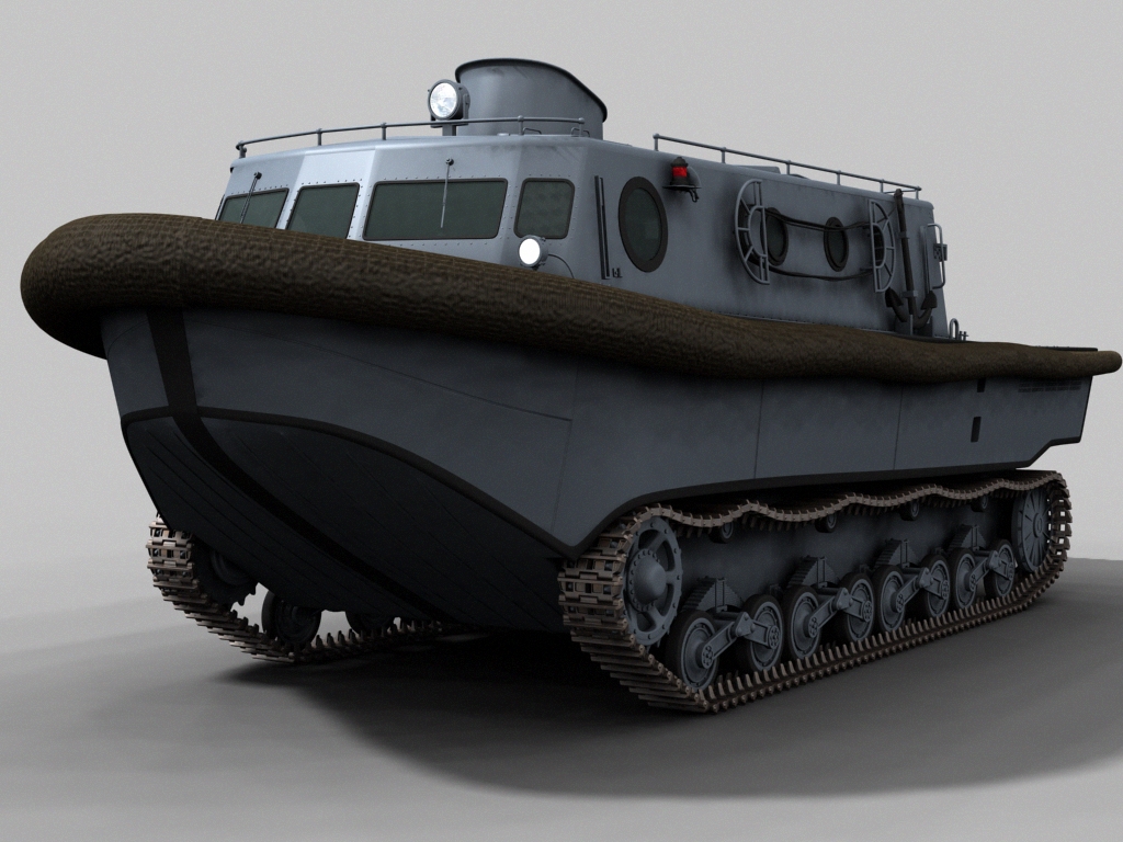

    Bueno, después de unos días de tocarme los pelendengües, vuelvo con la lancha. Cubierta perforada, bañera delimitada, trasera tapada, y elevada la superestructura.
    En la cubierta sólo queda por delimitar los paneles y hacer las tapas y rejillas del motor. Ahora toca hacer la cabina de pilotaje y perforar las Windows. Tengo ya el ancla también.

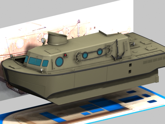

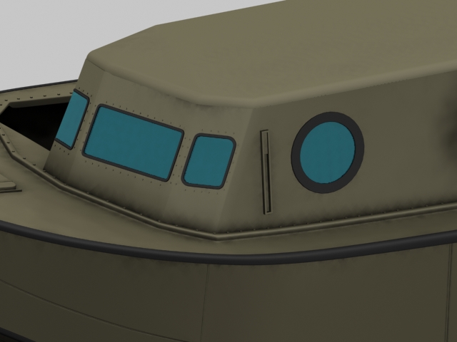

    Ya aventanao.

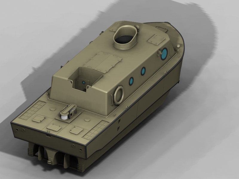

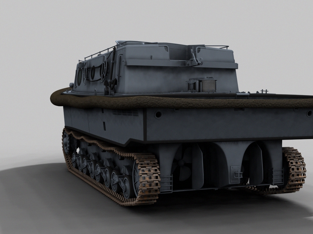

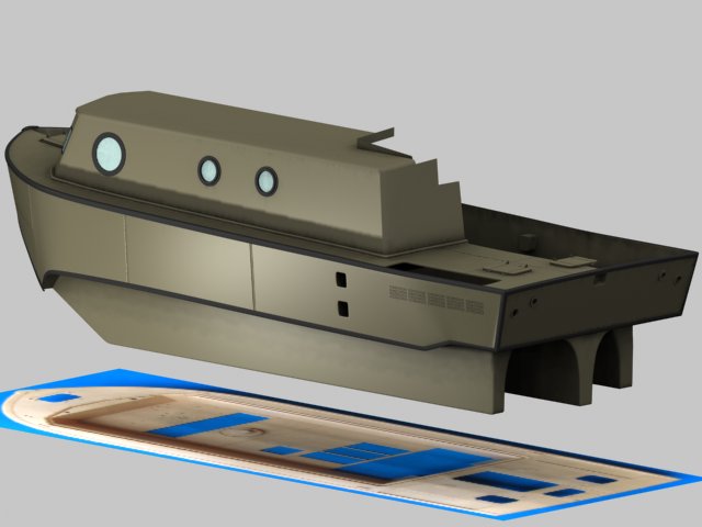

    Bueno, vamos a darle una vuelta y a unir los dos cascos ya, dejaremos sólo sin unir la caseta. Así lo montaremos un poco por dentro, para que se vea.
    La hélice la he modelado ya, pero no está en la escena.
    Y atentos, que me han pasado un par de libros de éste trasto en ruso en el que viene un dibujo del proyecto de meterle una torreta en el techo con un cañón. Lo dejaremos para una posible 2º parte.

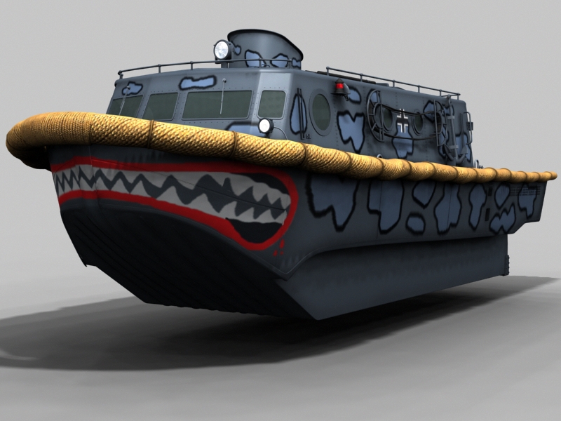

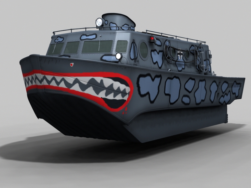

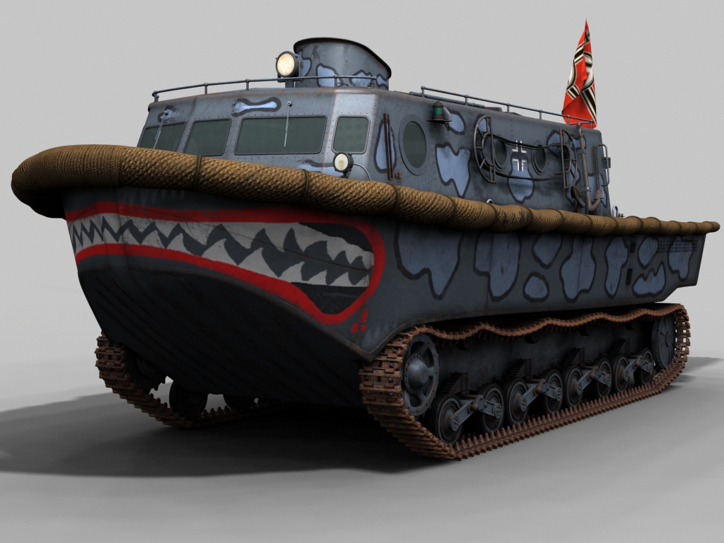

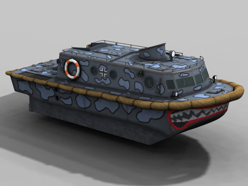

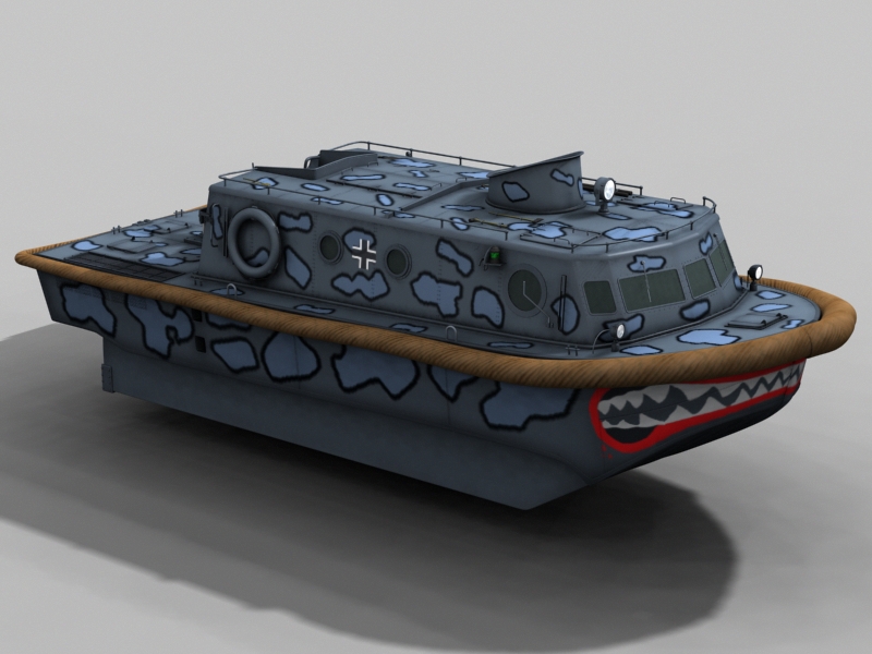

    Bueno seguimos trabajando en la cubierta. El casco está acabado, sólo quedan detalles que irán colocados encima de la malla base, ya que son ganchitos, tubos, y demás chatarrilla, hélice y timón.
    La cubierta sólo falta duplicarla, no lo he hecho porque voy a trabajar el salpicadero y las palancas y volantes.
    Os enseño una imagen del que pienso texturizar (el tiburón) y otra del que lleva la torreta encima, para otra ocasión, porque mola un montón.
    Miniaturas adjuntas Miniaturas adjuntas Wip 21.jpg   Wip 22.jpg   Wip 23.jpg   LWS Cañonero.JPG
    Unos cuantos tornillos para que den sombras nada más. El ancla ya está colocada también.

    Mas cosa por fuera, ya tiene luces.

    Mas cosas, ahora ya vamos por el techo.

    Ya cerrado y añadiendo más cosas.

    Con un color más acorde a su cuestión.

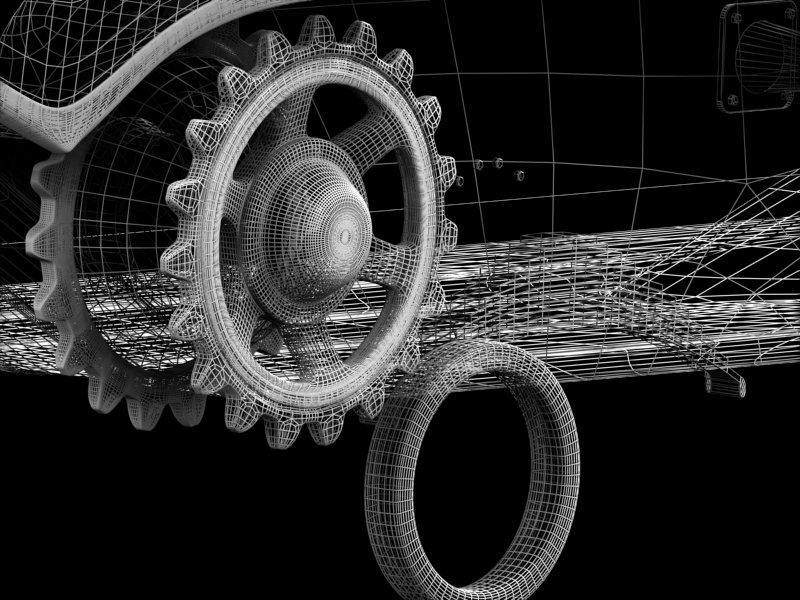

    ¿Algo como esto? 1.123.255 caras y todavía faltan cosas, como las antenas y otro salvavidas y un par de peldaños y remaches.

    Y ahora el casco y la superestructura ya texturizados con un color base, el mismo azul mar de antes, pero ahora en bitmap y con las uniones ensuciadas según el método stalisnasky.

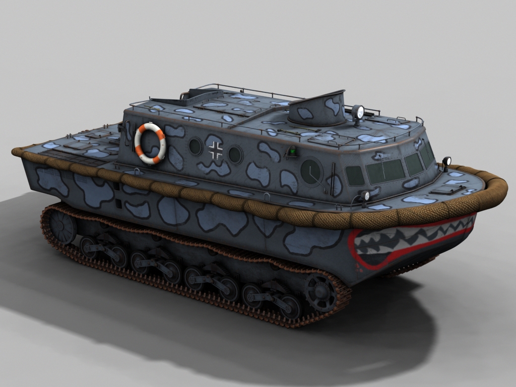

    Tranquilos fieras, que sólo tiene el gris y nada más, ni ajado, ni oxidos ni manchas.
  60. #60
    Mar 2003
    5,539
    Ahora ya camuflado, aunque sin texturizar muchas cosas, el churro un detalle de Rafa que se lo ha currado.
    Miniaturas adjuntas Miniaturas adjuntas Wip 40.jpg   Wip 41.jpg   Wip 42.jpg   Wip 44.jpg

    Va de marine ruso (así van ahora), ya ves un adelantado a su tiempo. Los suhkoi rusos de la marina también van así en esos tonos, incluso con blanco.
  65. #65
    Apr 2006
    2,740

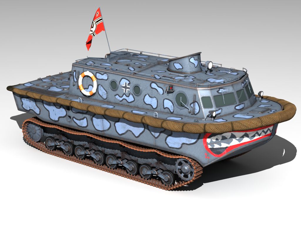

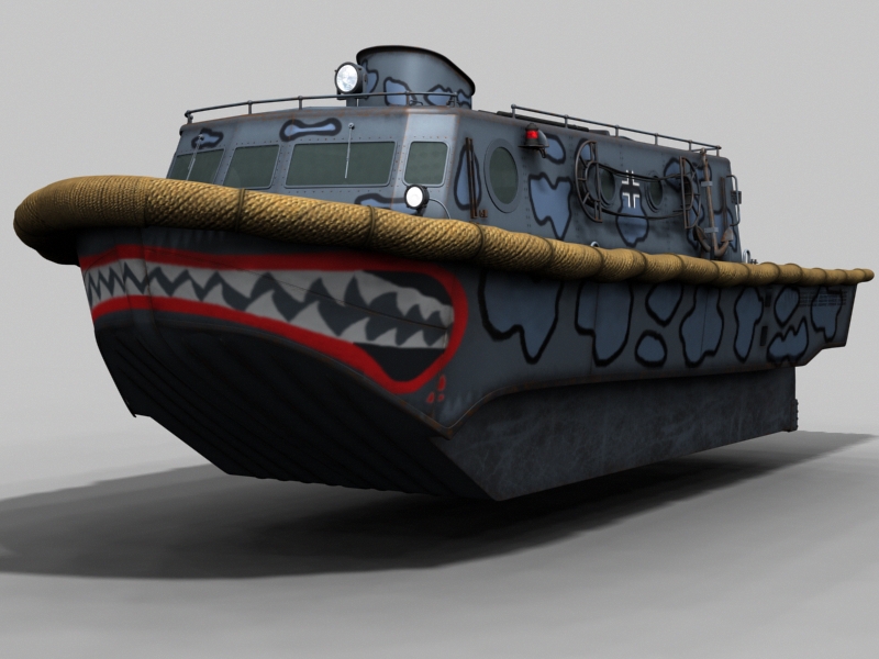

    El camufleje no me convence mucho y la bocasa roja como que le quita sentido al camuflaje ¿no?
    Última edición por sejob1975; 27-10-2009 a las 05:02
  66. #66
    Mar 2003
    5,539
    No lo dudo, pero estaba en un libro del bicho ese y me moló. Normalmente no llevaban camo, pero, este mola.

    Aquí la nueva versión, más ¿lineal? Pero sólo en el casco. Comparar los bordes negros con los de la cabina, que ahora estoy rehaciendo los de la cabina.
    Queda mejor no hay duda, así que, seguiremos enguarrando y arañando pintura de esa boca.

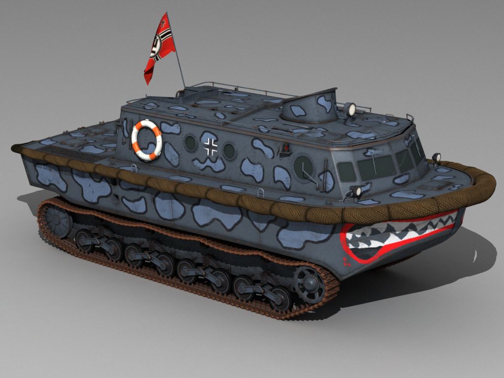

    Ya se lo que falla, aparte de lo que ya se ha comentado antes, la boca de tiburón es muy grande, en la el esquema del lws la boca es máslo que da lugar a que el se le vea los ojos y que estos sean más grandes. Yo lo re escalaría toda la boca y le aumentaría el tamaño del ojo para que se viese debajo del churro.
    Los tonos en el esquema del camo son más bien grisáceos tirando para morado y el tuyo es azul. Prueba cambiando los tonos.
    Posdata: que pesados somos.
  78. #78
    Mar 2003
    5,539
    Chakal, ya está hecho eso que dices, no están los colores puros y duros, sino cantarian más que la Caballé, el negro está en una capa al 80% y el azul al 70 %, la boca esta al 70 %.
    De todas maneras, creo que os estáis engañando mucho, no dirijais la vista a la boca, eso es lo que quería el tío que lo pintó, que todo el mundo dirigiera la vista a la boca. En cuanto al camuflaje, puede gustar o no, pero ese es el que era, y efectivo lo es un rato, pero esperar a que esté acabado, repito, le faltan las capas de y ajado, digamos que ahí sólo veis un color base (vivo) unas líneas negras y otras de oxidación, aún falta la, desconchones, goterones, ralladuras, ajado, y especulares.
    Sobre todo, el ajado le matara bastante ese azuleete.
    La boca si que es más alta, pero así se queda, a los ojos que les den. Es ciego también el churro e smas gordo y así me gusta más que el de la imagen.
    Última edición por karras; 29-10-2009 a las 19:28

    A ver, le he cambiado las manchas azules por más claras, y en mi casa me han dicho que así mola más.

    Otra tirada ya más acabada, por no decir que ya no va a tener más retoques a excepción del mástil de la bandera.

    Tranquilo, para eso estamos, tenías razón, al volver a revisar el psd de la textura la boca estaba al 100% y la he vuelto a reducir al 70 por eso mismo que tú decías.
    La bandera también le he rebajado, pero la imagen no, porque así me las encuantro, sólo les suelo borrar cosas que sobran, como, por ejemplo, le borraré la lancha que se ve más en primer plano, ya que se ve claramente que es un lvtp7 y no mola, clarolos otros que se ven más lejos se quedaran.
