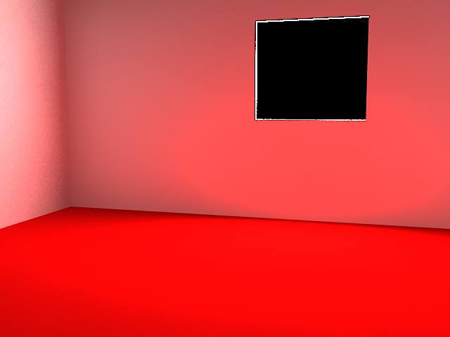

    Gracias de antemano. Hola, mirad la imagen, si tengo puesto un material de color blanco en la pared por que se ve rosa?
    Estoy utilizando Vray 1.5 y 3dsMax 2008 con una Vray light en la ventana.

    Hola, sucede eso por algo llamado color bleding, el color rojo del suelo sangra en las paredes y como las paredes son blancas las ves de esa forma (la luz al golpear una superficie en este caso roja, rebota e ilumina otra zona, trayendo consigo el color de la primera por decirlo de alguna forma fácil de entender). Esto es porque estas utilizando global ilumination y este comportamiento es normal, aunque en tu caso es muy pronunciado, deberás buscar un nivel de color bleding (dentro de las opciones de GI en Vray).
    O en caso de que no requieras global ilumination, simplemente desactiva esa opción y ese color bleding no sucederá.
    Te dejo un tutorial para que puedas ver (punto 5) rápidamente que es color bleding. http://www.vrayelite.com/basic.htm#5.
    Otro ejemplo. http://www.3dtotal.com//team/tutoria...ay/vray_01.php.

    Aparte de la solución que te está diciendo Bkeping, que es la más normal y correcta al menos para mí, puedes hacer una trampa o faq utilizando el material override de Vray, te dejo un enlace a un ejemplo para que veas cómo funciona. http://www.spot3d.com/Vray/help/150r...verridemtl.htm.
