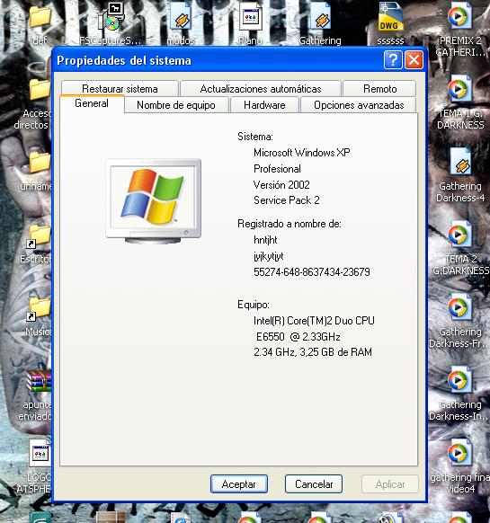

    Ok tío muchas gracias, ese era el kit de la cuestión, supongo que, me motivo y no se puede hacer todo en plan óptimo, se tendrá en cuenta más adelante.
    De todas formas, creo que me he expresado mal, porque ahí hay un 2 metido, no sé si será doble o no, me parece que sí, pero no me acuerdo bien de todo de cuando le encargué.

    Entonces si que puedes usar 64 bits.
