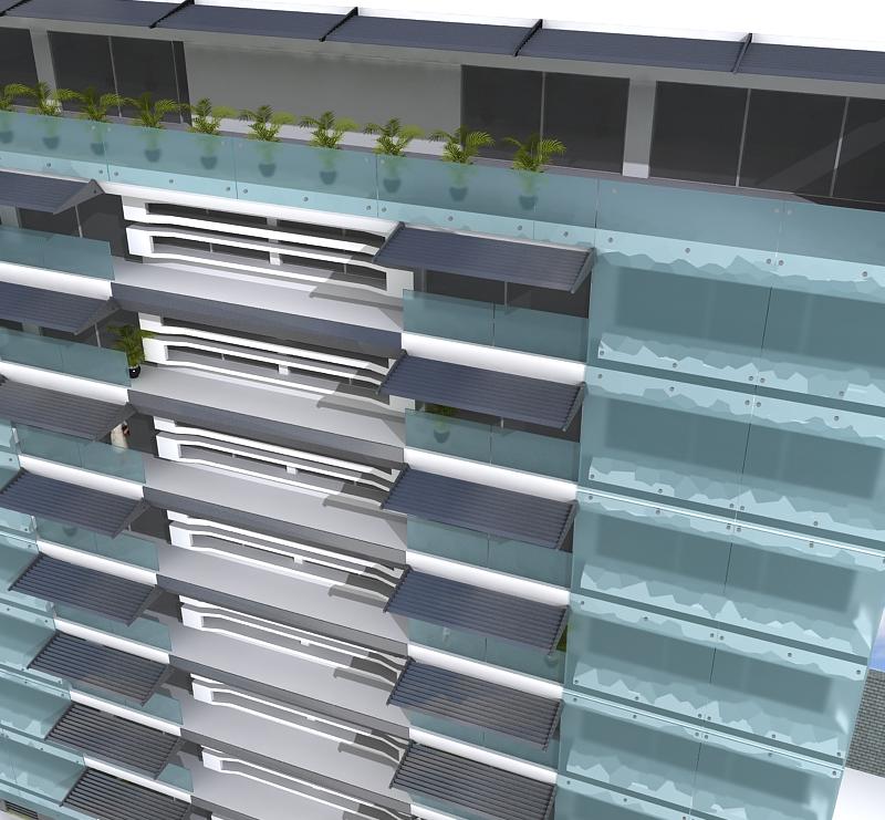

    Hola. Estoy con un edificio el cual tiene una fachada de cristal y este hace reflejos/manchas, cheque el cristal, porque pareciera que se empalmara con el elemento el cual salen las manchas, pero no, le he movido un poco, pero no sé que pase. Qué hago para que no salgan estos reflejos.
    3ds max+ Vray. Saludos, gracias.

    ¿Te refieres a la columna de cristales de la derecha? Como no pongas un círculo rojo en las manchas, yo no las veo. Veo las macetas, las sombras.

    Muy raro eso, pareciera que es falta de calidad en la GI, pero no estoy seguro. Que método de GI estas usando? Irradiance map + Light Cache?
    Parecieran manchas de fotones, si usas Vray Sun cuantas subdivisiones tiene ese sol? 3? Que son las que vienen por defecto? Si es así subilo a 8 mínimo y mejor 12. Saludos.
