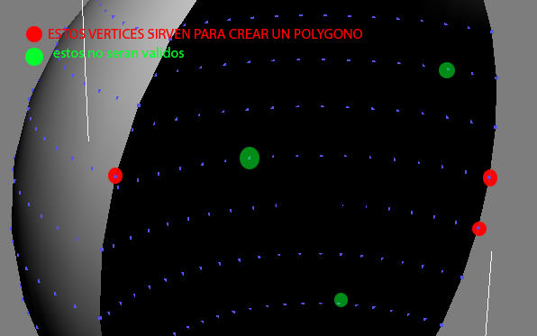

    Hola. Posiblemente solo tengas que observar el cursor, pues este cambiara de forma cuando estas colocada exactamente en un vértice, cuando te encuentras exactamente sobre un vértice el cursor forma una figura como esta + cuando se encuentra fuera de un vértice ese cursor cambia y agrega un pequeño cuadrado en esa + con eso aseguras que estés posicionándolo en el vértice, aunque recuerda que después deberán ser soldados esos vértices. Tu acercamiento para rellenar puede ser con cap, solo subdivide después colocas más puntos y puedes hacerlo irregular, elimina y crea nuevos polígonos si no son necesarios.
    Nota: solo podrás seleccionar vértices que se encuentren sobre un borde. Ahí te dejo una imagen de a que me refiero.
