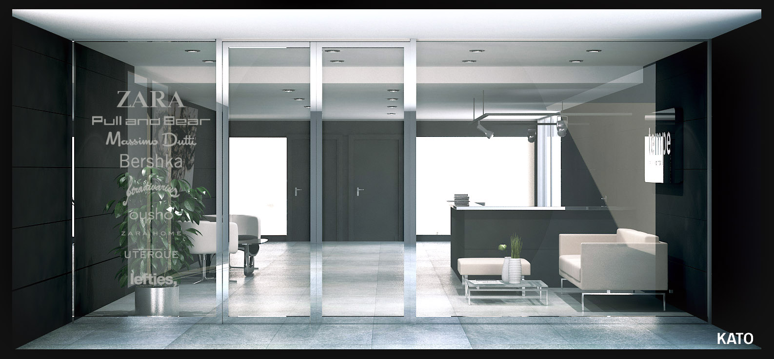

    Hola. Os muestro mi primer render con 3ds Max y Vray (vengo de Maya y Mental Ray). Es la recepción de unas nuevas oficinas de la empresa en la que trabajo.
    Espero críticas y comentarios para poder ir mejorando poco a poco. Un saludo y muchas gracias.

    Pues para ser el primero, de lujo, aunque para mí gusto, la imagen está demasiado quemada, y ten cuidado con la geometría de las hojas de las puertas, no están bien selladas con los Marcos y se ve el modelado de habitación.
    Me gusta mucho como te han quedado los rótulos en el cristal.

    Gracias Willermin. He retocado un poco la imagen y la he cambiado, he arreglado lo que decías de la cristalera y creo que no se me ha ido tanto la mano con la mensaje ahora. Muchas gracias por tu comentario.

    Pues sí, me gusta más, pero no es por ser huevon, pero las paredes blancas del fondo, son paneles luminosos? En la primera imagen pensé que eran cristaleras que daban al exterior, claro, pero ahora pienso que si era así, la arquitectura de las puertas no tenía mucho sentido, es que has utilizado un material auto iluminado?

    Me parece cojonuda la imagen, pero pon detrás de esos cristales al ácido alguna cosa, muebles, personas, algo, eso le dará mucho más realismo, si no parecen dos paneles luminosos. Por cierto, ¿dónde has aprendido a manejar Vray a ese nivel? Buen trabajo.

    Si la verdad es que el cristal ácido no me ha quedado muy bien, esta misma tarde la retoco y le meto más cosas detrás.
    Willermin, he cambiado el cristal, en la primera imagen era transparente total, pero es una cafetería y como que queda mal que en la misma recepción te vean comer.
    Pues octavo pasajero, aún no tengo el nivel que busco, pero poco a poco, y mareándote mucho, lo voy a conseguir, gracias profe.
