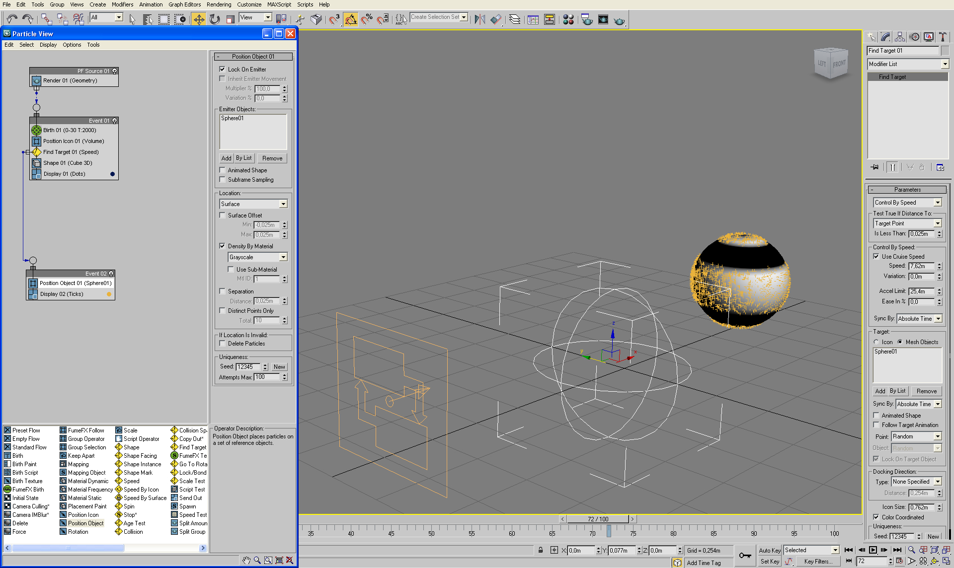

    Otra opción que se me ocurriría a mí, además de esa de usar scripts, y dependiendo de que grado de control quieras con respecto de la posición de las partículas, es haciendo un evento después del find target, con el position object tildando look on emitter, location surface y density by material: grayscale o opacity, y agregando un material con una textura en blanco y negro como ser un gradiente Ramp, y dependiendo si lo pones en Diffuse o en opacity es grayscale o opacity en el operador position object.
    La otra manera de hacerlo, también dependiendo el control que quieras tener sobre las partículas es en el 3ds Max 2009 instalando el pack creative extensión para el mismo, trae un operador de Particle Flow que se llama placement Paint este mismo funciona con un helper que se llama particle Paint, y lo que haces es pintar en viewport con el mouse en tiempo real, y las partículas se posicionan donde pintas, saludos.

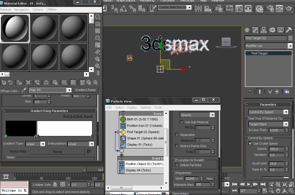

    Bueno, gracias por la ayuda, he intentado con lo primero que dijiste, pero no sé por qué será que no me resulta, he puesto una textura al texto hacia el cual se dirigen las partículas, cuya primera parte es negra y el resto blanca, pero las partículas siguen yendo hacia todo el objeto, y no solo hacía lo negro que es lo que yo quiero, quizá no te haya entendido bien, te dejo una imagen y el archivo de 3ds Max comprimido en (*.rar) por si tienes tiempo de mirarlo, gracias.

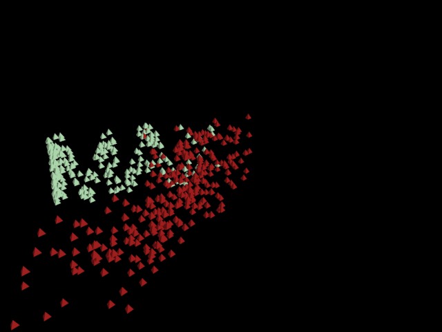

    Lo más parecido sin scripts ni plugins que puedes conseguir es algo como esto. En el 3ds Max 2010 tienes los Paint operators que te pueden servir, como ya te han comentado.
    Pero a pelo, solo esto. Max 2008.

    No he podido abrir el max tuyo puntocom, pero me parece que el problema está en que no has puesto grayscale, has puesto opacity y solo este funciona si el material tiene el mapa de opacidad. Otra manera es como dice Nessito, o cómo también te ha dicho el, con max 2010 o con PFTools Box 01 que incorpora el placement Paint, saludos.
