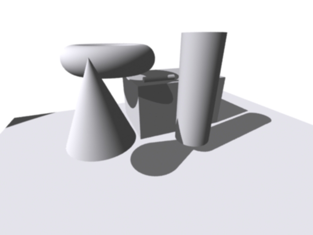

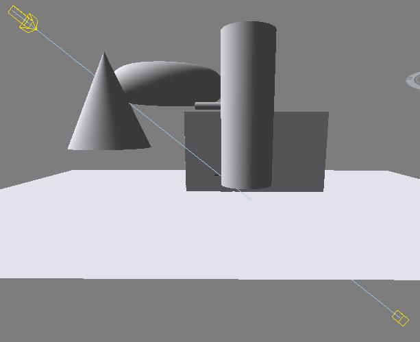

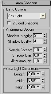

    Saludos. Estoy recién metiéndome en la iluminación en 3ds Max 2009 32 bit y estoy con un tutorial que encontré en la web. Iba bien, hasta que me quedé pegado en área shadow, no me sale difuminada ni me muestra varias sombras, como debiera. El borde de la sombra debiese mostrar una distorsión.
    He jugado con todos los valores, y no se ha que se debe.
    ¿Qué error cometo? ¿existe otras opciones a la cual están subordinadas estas otras?
    Adjunto imágenes. Si alguien me saca de la duda, mil gracias.

    Bueno, nadie respondío al final. No pude hacer que saliera bien Target Direct con área shadow(no se distorsionaba la sombra). Al final pude hacerlo con las photo-metricas y área shadow. Pero creo que esto es más pesado y lento.
    De todas maneras, que pudo haber pasado? O al diablo con la primera combinación? Saludos.

    Creo que tienes que, activar área light sampling. Activas la casilla enable área sampling y eliges el número de samples.
    Ya me contaras si te funcionó.

    No estarás tratando de hacer el render con Mental Ray? Porque Mental Ray no acepta área shadows y las humilde a traytrace shadows.
    Y segundo, fíjate en las dimensiones de área light, si estos valores son muy pequeños en comparación con la imagen no hay software shadow, simplemente aumenta las dimensiones.

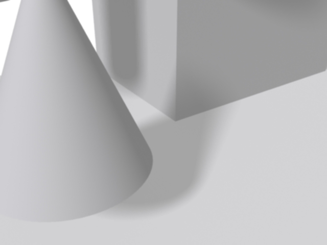

    A Bkeping: exactamente, era lo que pasaba, cambié el motor a Vray y la software shadow, como las nombras, aparecieron. Muchas gracias. No sabía eso de que Mental Ray no funcionaba con área shadow.
    A mat3d: bueno, lamento no dar toda la información para facilitar su ayuda, pero hasta hace semana y media, no tenía ni idea lo que era un motor, ahora sé un poco más o por lo menos que existen. A medida que vaya metiéndome en el tema, sin duda mi jerga se adecuara a la de ustedes, pero en este instante soy un intento de aprendiz. Saludos. Gracias a todos.
    Adjunto un detalle de cómo quedó la sombra con Vray - Target directional light - área shadow.
