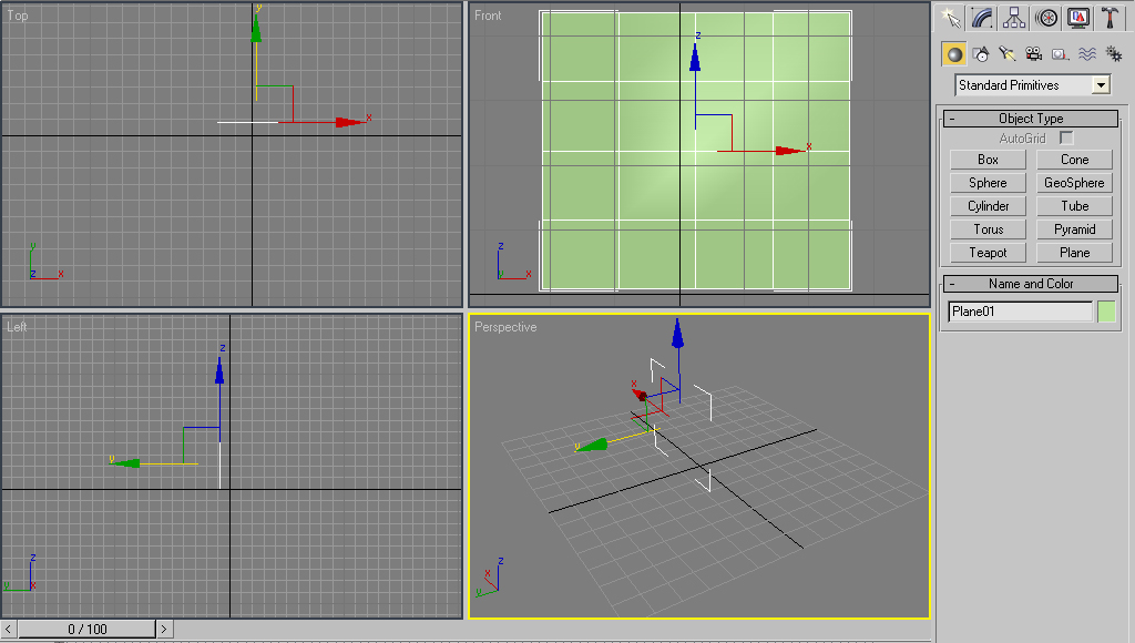

    Hola, buenas tardes, uso 3d Studio 3dsMax 8: No sé que es lo que le pasa, pero cuando creo un plano y giro la cámara, lo que sería la parte de atrás es transparente, y la parte de adelante es normal es decir solido.
    Les dejo una imagen para ver si me pueden ayudar y para hacer que las dos caras del plano se vean en solido.
    Recuerden uso 3d Studio 3dsMax 8. Saludos.

    Así son los planos, mejor crea un box delgado.

    Los planos no son, así, eh visto paso a paso y al que lo hacía no se le veía así.

    Dale click derecho sobre el plano, te vas a: object properties, ahí desactiva la casilla: bak Faces Cull, y listo se debe ver. Saludos.
    Ahora en lugar de transparente se verá negro, si no tiene ninguna luz que lo ilumine, chao.
    Ahora en lugar de transparente se verá negro, si no tiene ninguna luz que lo ilumine, adiós.
    Rappaniu, puedes creer que recién tocando lo había logrado y venia a dar la solución. Muchas gracias Rappaniu.
