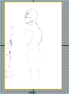

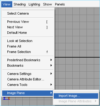

    Bueno, les voy a enseñar cómo poner imágenes de referencia en Maya. La verdad es que es muy sencillo, pero es importante para cualquiera que quiera modelar.
    Vamos al front view y vamos a view->image plane->import image.
    Buscamos la imagen que queremos usar de referencia. Naturalmente, la imagen front va a ir con el front view, el side con el side view y así.
    Para editar los atributos de la imagen de referencia, vamos a view->imageplane->imageplaneatributes->imageplanex.
    La imagen de referencia es de simirk mue.
    Probablemente este es el tutorial más corto en la historia:p, pero espero que les haya servido, ya que es muy muy importante. Saludos.
