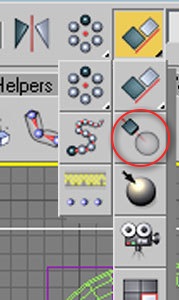

    Claro que sí se puede en 3ds Max utilizando la herramienta alinear esta herramienta tiene varios tipo de alinear y uno de ellos es alinear el objeto a la superficie de otro y que al desplazar el objeto, este se desplace sobre esa superficie, como dice Sion si lo haces sobre una pendiente el objeto se desplazara, sobre esa pendiente. Saludos. Deja ver si encuentro un video tutorial dónde está explicada esa herramienta de 3ds Max y lo publico aquí mismo el enlace, saludos.

    Aquí dejo una captura de la herramienta de la cual hablo (marcada con círculo rojo), esta herramienta te permiten seleccionar un polígono de un objeto y alinear ese primer objeto tomando como base el polígono que seleccionaste a otro objeto, y lo alineara sobre la superficie del 2 segundo objeto, saludos.

    Boxxod, la función que cumple la herramienta que mencionaste (normal align) es muy interesante, y me está siendo útil para otros problemas que también tenía, muchas gracias.
    Sin embargo, ahora tengo un inconveniente, ya que lo que hace esta herramienta es alinear dos superficies. Esto hace que uno de los objetos que he creado rote alineándose con la superficie del otro objeto. Eso es lo que no quiero, que el objeto rote.
    Tengo dos objetos, uno inclinado y el otro horizontal, mi objetivo es que la superficie del primer objeto haga contacto sobre la arista del otro. Muchas gracias de antemano.

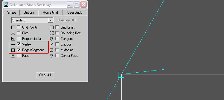

    Yo sigo sin entender cuál es el problema, eso es fácilmente resuelto usando Snap, esa imagen que pusiste llamemos imagen a a la pieza a la izquierdo y pieza b a la de la derecha.
    La pieza b toca con el Edge a la pieza a en una cara (o en un edge).
    Usando Snap puedes seleccionar edge/segment, midpoint y vertex.
    Edge segment para que b quede exactamente colocada en a en un edge.
    Midpoint si es que tú pieza b esta colocada en medio sino (crea un Edge más en donde estará ese punto y en snapss usa vertex así ese punto se alineara con el otro).
    Además, insistir en usar max para un trabajo preciso de maquinaria no es lo correcto, utiliza AutoCAD, inventor, Catia, etc.
    Además, mencionas que no creo que todos los diseñadores tengamos que recurrir a una técnica que deja un margen de error mayor a cero (lo harán así en Pixar?) las tolerancias en todo diseño deben existir ninguna tolerancia es 0 y sino debías comprobar normas ISO, además Pixar no hace maquinarias que yo sepa.

    No máquinas en Pixar? Bueno, ese es otro tema. He logrado unir los objetos creando un nuevo vértice como dicen por ahí. El Snap me ha servido y lo estoy semidominando. Muchas gracias.

    No intersectar objetos en 3dsmax
    Tal y como te han comentado ya anteriormente, la operación que quieres realizar es simplemente cuestión de ajustar el Snap, no le des más vueltas es muy sencillo.
Nombre: snap.jpg
Visitas: 2012
Tamaño: 28.2 KB
    Respecto al scatter, ni caso. Sirve para distribuir objetos sobre una superficie, pero ni mucho menos para alinear nada de forma rápida y precisa.
