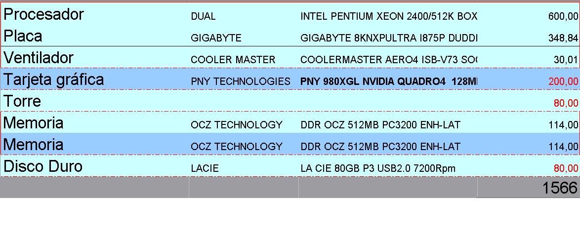

    Gracias, ya me voy orientando mejor. Al final el Dual se escapa de mi bolsillo (al final llego a los 1600 euros), aunque siempre tendría alguna posibilidad de pensarlo.
    La granja de render, con ese dinero no estaría mal renovar el equipo que ya tengo y pillar otros dos para montarme render en red, aunque sigo sin saber si realmente merece la pena.
    La opción que más barajo ahora mismo es comprar un equipo nuevo, con un procesador de 64 bits, 1 Gb de lo último en Ram que supongo que, seria de PC 400, una gráfica de unos 200 euros, y una placa capaz de aguantar todo esto y más. Qué os parece?

    La última opción es buena como estación de trabajo, pero no será suficiente si quieres enfrentarte a renders de envergadura. Tendrás que tener paciencia con los tiempos. Eso sí, si tiras por la ruta de los 64 bits, es muy probable que en un futuro cercano veas como los tiempos de codificación de audio y video se reducen drásticamente al utilizar un sistema operativo preparado para ello (y no solo Windows, hay otras alternativas). Los tiempos de render solo se beneficiaran de los 64 bits si el programa que realiza el render esta adaptado.
    Hay otro tema abierto sobre granjas de render https://foro3d.com/viewtopic.php?t=8022, la conclusión que se saca es que hay que aprovechar hasta el último átomo de silicio, es mejor a la larga comprar ordenadores menos potentes en cantidad, que pocos, pero veloces. Por lo menos es la sensación que yo tengo, estoy echando cuentas ahora mismo sobre períodos de amortización y todas esas historias, si a alguien le interesa puedo publicar los cálculos a modo de caso de estudio.
