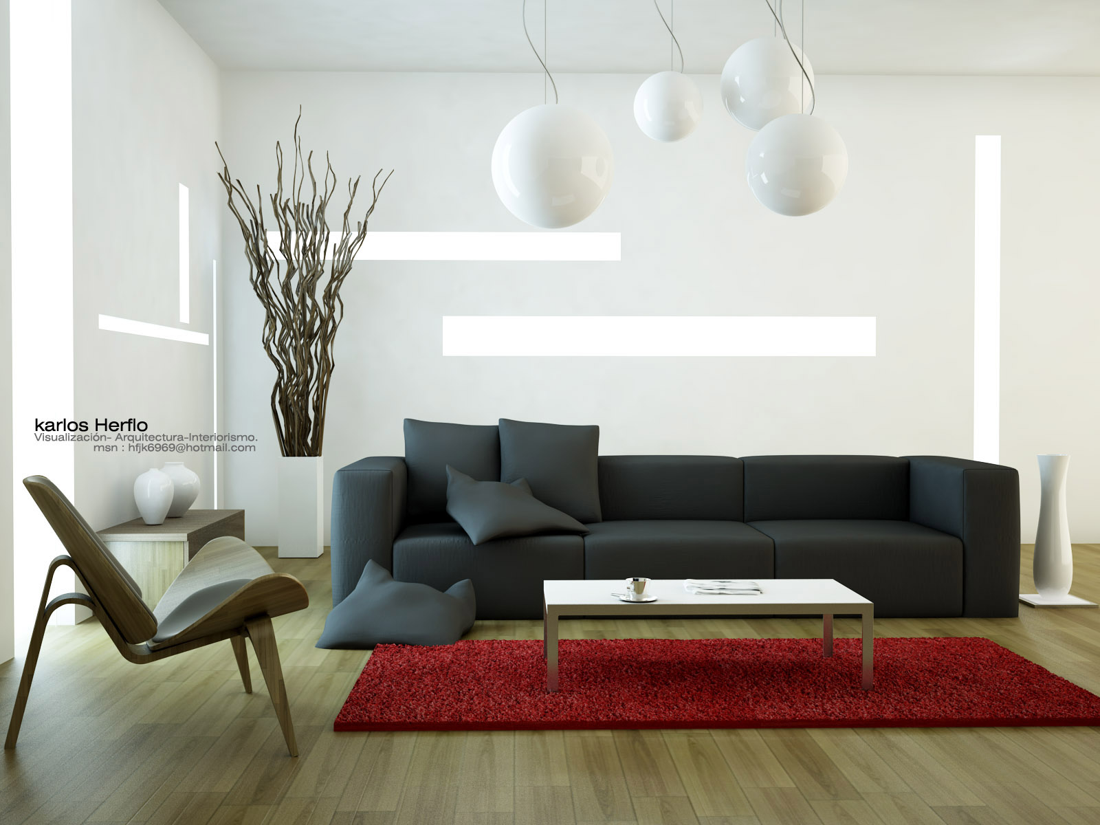

    Hola, espero que les agrade el ambiente, así como la arquitectura, textura e iluminación de este interior, esperando como siempre sus comentarios.
    3dsMax 9 + Vray 1.5 + psd. Saludos 3dforo.

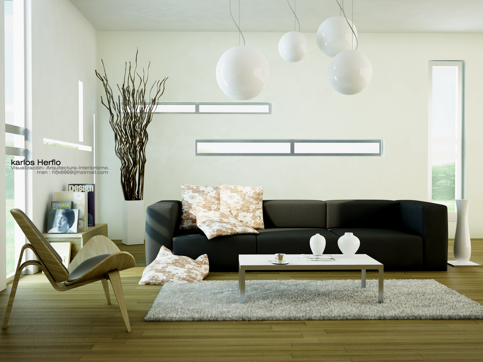

    Posdata: subo render con modificaciones y la observaciones. Saludos.

    Pues yo diría que está bastante bien iluminado, pero ojo con las texturas, están mal aplicadas, la pata de esa silla nunca será así, te lo aseguro, y el suelo tiene un mapa difuso y otro de relieve que no encaja? Bonitas lámparas. Saludos.

    Muy bueno, me gusta mucho la escena, y la iluminación te ha quedado muy bien. Únicamente añadiría (a parte de lo que te dice Gspower), que me para mí gusto, a los cojines les fatan polígonos para que la malla se deforme bien y suave. Un saludo.

    Coincido con lo anterior. Cambia también la dirección del mapeado del parquet. A favor de luz. La iluminación y la escena en general muy agradable. Saludos.

    Herflo_mx, muy bonito, pero me acoplo a todos los comentarios anteriores, es muy necesario corregir eso, si te puedo ayudar en algo, por otro lado, tengo un buen tutorial de alfombra por si lo deseas.
    Me gustó mucho el resto, cariños.
    Es cierto se me pasaron, en la noche la cocino de nuevo con esos arreglos.

    [quote]Herflo_mx, muy bonito, pero me acoplo a todos los comentarios anteriores, es muy necesario corregir eso, si te puedo ayudar en algo, por otro lado, tengo un buen tutorial de alfombra por si lo deseas.
    Me gustó mucho el resto, cariños.[/quote.
    Hola Susipol, claro que me puedes ayudar y si me interesa el tutorial que komentais.
    Gracias por el comentario, con respecto a los cojines le puse una textura de tela tal vez sea lo que veas como malla? Saludos.

    Cómo estás amigo, tanto tiempo si saber de ti eh. Bueno pues si lo que te comentan del material en las patas de la silla es muy cierto y también esos cojines se ven algo raros eh, y por ahí arreglar tus mapas en los pisos y creo que subir un poco más el desplazamiento en la duelaganara más vista, y ahora si se te fue la mano con esa alfombra eh. Por que no usaste el Vray Fur? Como te lo comente ayer esas lámparas están de locos eh. Saludos, amigo.

    Herflo, acabo de enviarte x correo el tutorial, te ayudará bastante. Cariños.
